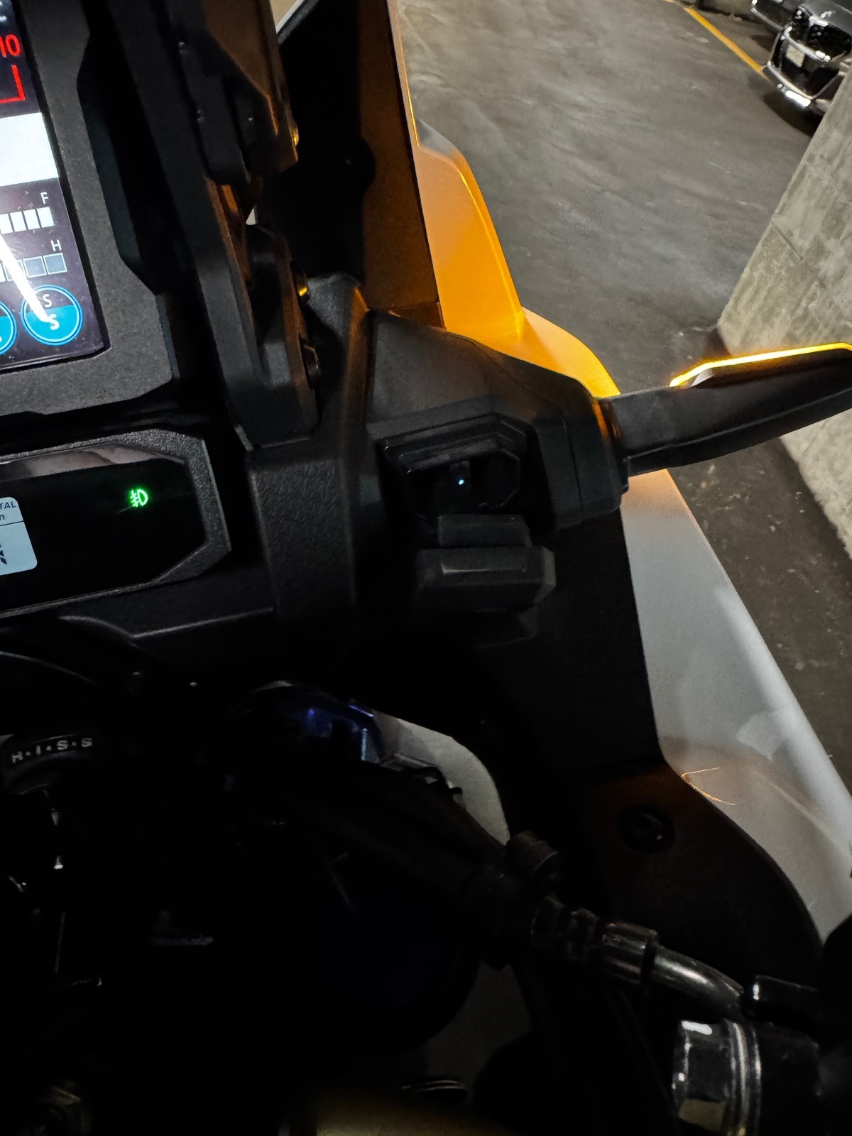

Es scheint so wie es @Hobbyfahrer geschrieben hat. Der CarlinKit Mini Ultra 5 ist nicht kompatibel mit der AT. Ich habe den Stick im Auto ausprobiert und dort läuft der Winzling einwandfrei. Schade der Stick ist so klein, das wäre die Toplösung. Aber vielleicht gibt e mal einen Update.
Der CarlinKit Mini Ultra 5 ist doch kompatibel mit der Africa Twin!

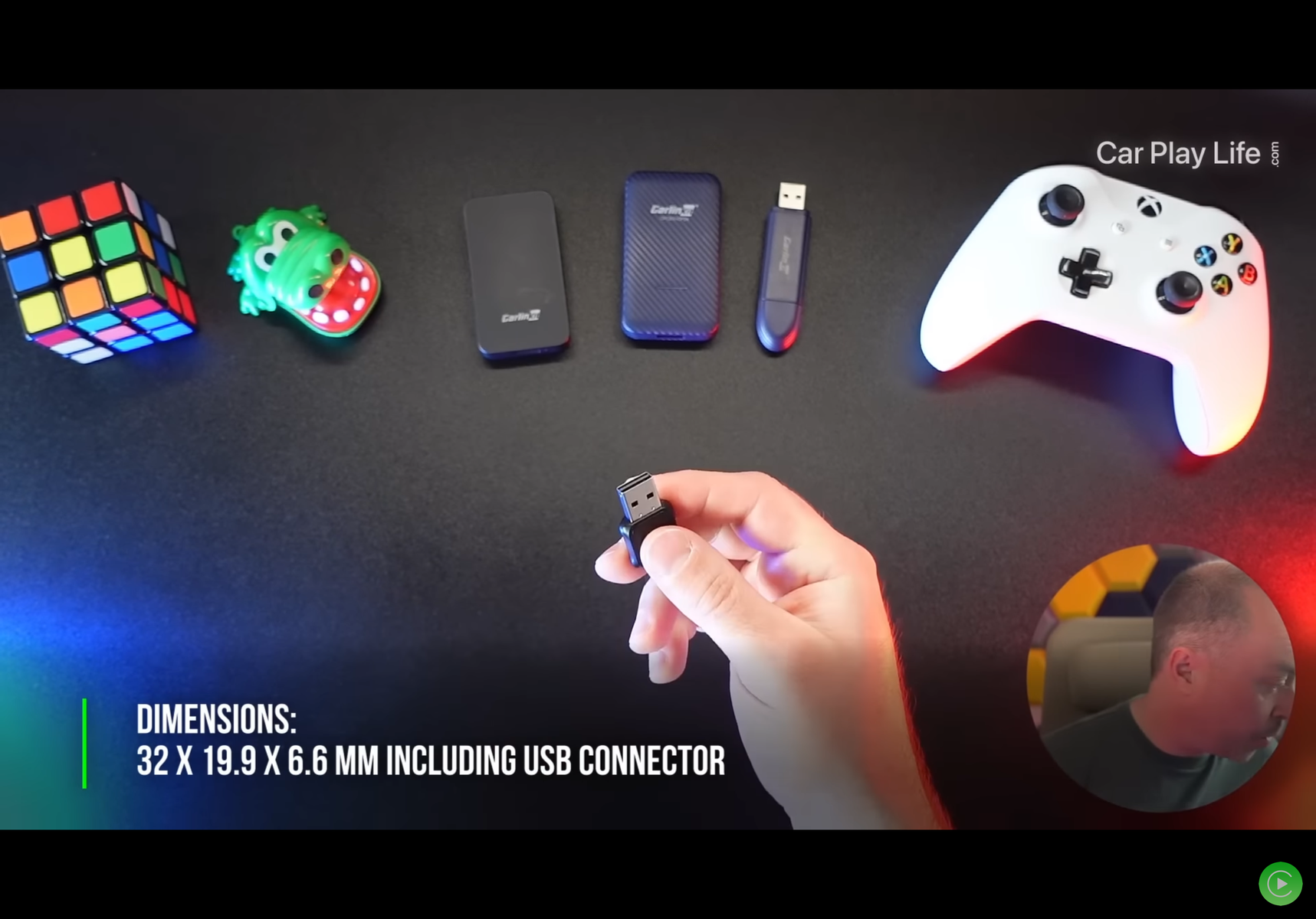

Ich habe in einem Honda Goldwing Youtube Kanal einen Beitrag zu diesem Adapters gefunden.
Externer Inhalt youtu.beInhalte von externen Seiten werden ohne Ihre Zustimmung nicht automatisch geladen und angezeigt.Durch die Aktivierung der externen Inhalte erklären Sie sich damit einverstanden, dass personenbezogene Daten an Drittplattformen übermittelt werden. Mehr Informationen dazu haben wir in unserer Datenschutzerklärung zur Verfügung gestellt.In den Kommentaren zu diesem Beitrag haben sich Africa Twin Benutzer gemeldet, bei denen der Stick auch nicht funktioniert hat. Einer von denen hat herausgefunden, das der Adapter nicht ganz tief im USB Steckplatz der AT versinkt. Er hat dann die 2 Buckel beim USB Stecker weggefeilt und dann hat der Adapter funktioniert. Ich wollte nicht feilen und habe zum Ausprobieren einfach ein USB A nach USB A Verlängerungsadapter ausprobiert und es funktioniert!
Würde ich nicht unbedingt so sagen. Ich habe beim gleichen Händler vor 2 Jahren den grossen Carlinkit Adapter ja gekauft. Dieser funktioniert immer noch einwandfrei. Es könnte auch etwas mit der Africatwin und ihrem alten Carplay protokoll zu tun haben. Man kann sich über den Handy Browser direct mit dem Stick verbinden und alles mögliche einstellen. So zum Beispiel den Boot delay oder Sound Delay. Ich habe mit ein paar Einstellungen rumprobiert.
Ich habe mir den neusten Carlinkit Mini Ultra Wireless Adapter bestellt und mit grösster Freude festgestellt, das dieser ohne Anpassung oder Gehäuse Entfernung in den UBS Schacht meiner 2024 AS passt. Leider funktioniert AppleCarplay damit nicht. Der Adapter blinkt blau ich verbinde mit Bluetooth des Handy, dann blinkt er grün aber nicht passiert auf dem Display der AT. Hat jemand eine Idee welche Parameter am Stick verändert werden müssten?
