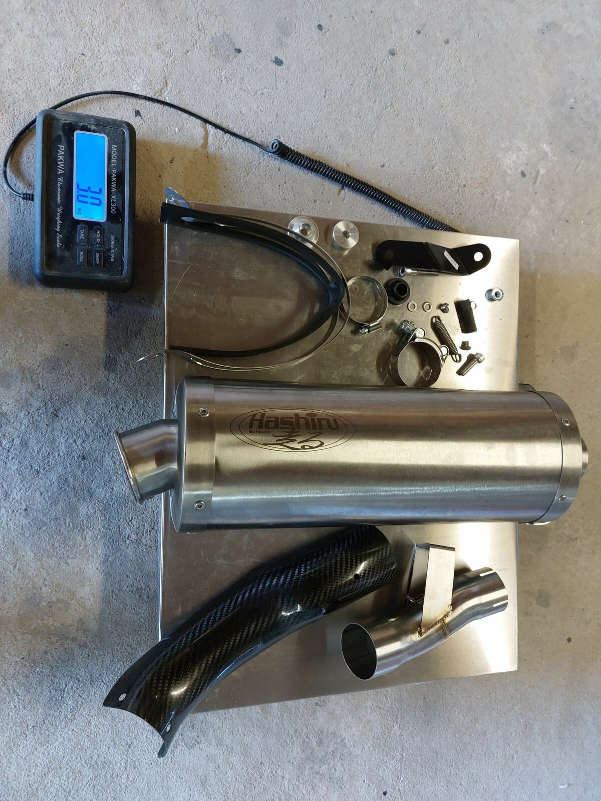

    Der Topf ist jetzt endlich gekommen und ich hab ihn gestern montiert.
    Die Verarbeitung hat mich überrascht. Ich hab bei dem Preis keine vernünftige Qualität erwartet, aber es sieht alles sehr gut aus.
    Beim Blick auf das Innenleben hab ich dann erst mal befürchtet, dass die Kiste brüllt ohne Ende, aber die Befürchtung war wohl auch unbegründet.
    Nach der Montage konnte ich bisher noch nicht fahren, aber im Stand klingt sie dumpfer und gefühlt sogar minimal leiser als der originale Topf.

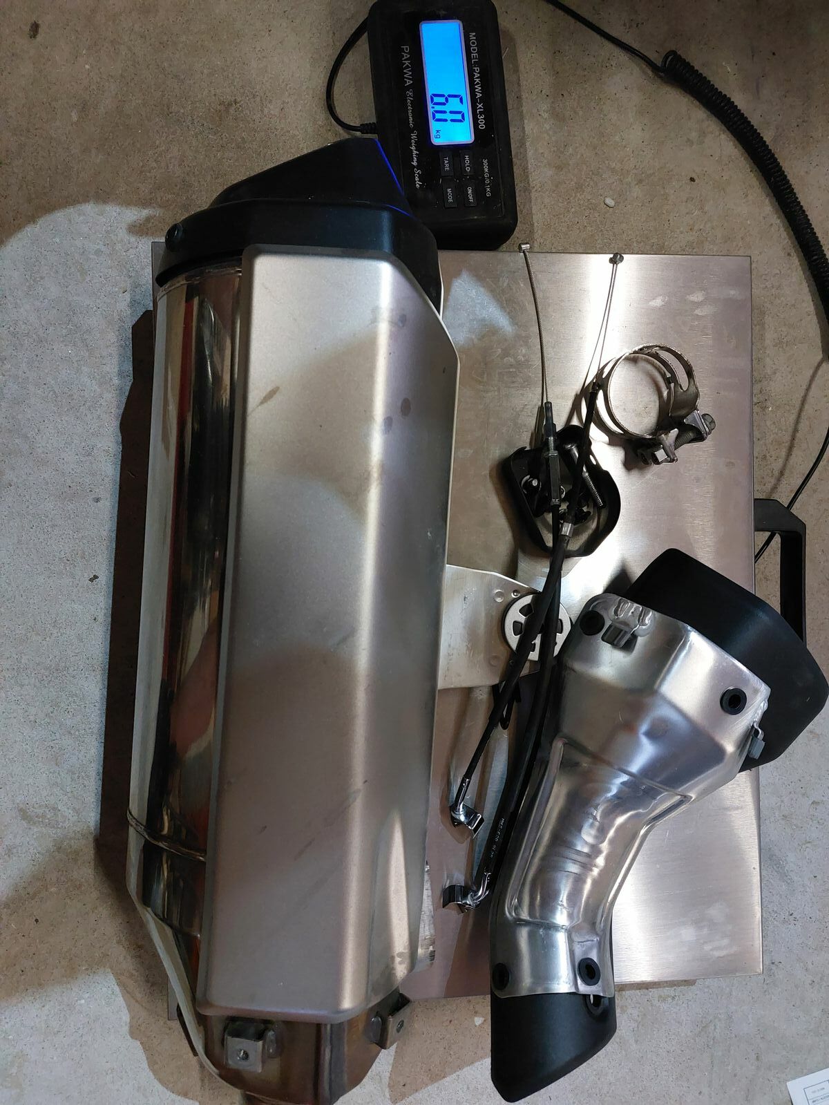

    Zum Gewicht:
    Ich hab insgesamt 6kg an Originalteilen abgebaut und nur noch 3kg neu angebaut:
    Also, unterm Strich 3kg gespart.
    Und um einiges schmaler ist der Topf auch.
    Der Stellmotor ist noch drin, aber ohne Züge. Er läuft also leer mit.
    Bin mal gespannt, wie es beim Fahren aussieht.
    Und wenn das 2 oder 3 PS kostet, macht mir das auch nichts aus!
    Gruß, Schelbi.
