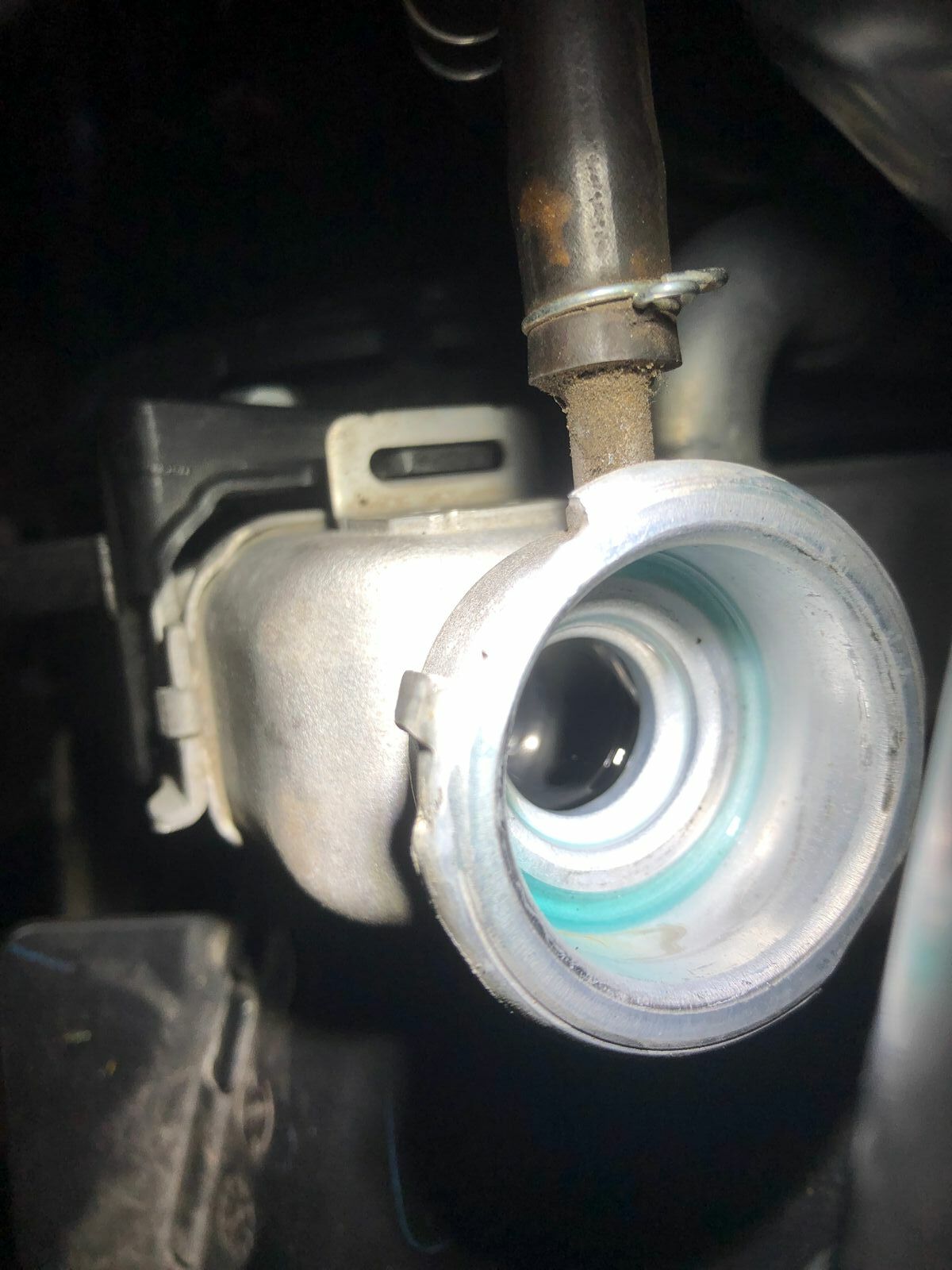

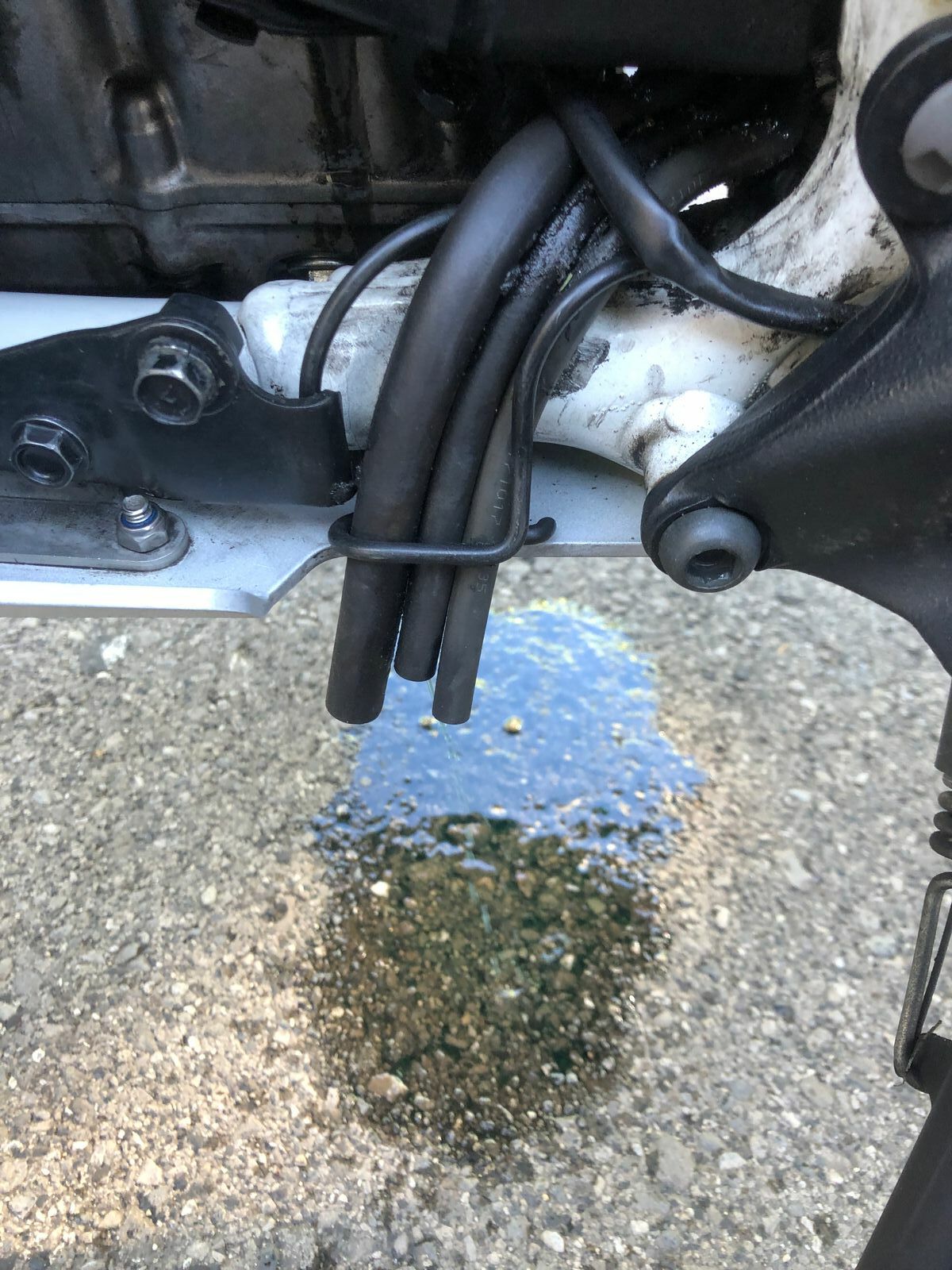

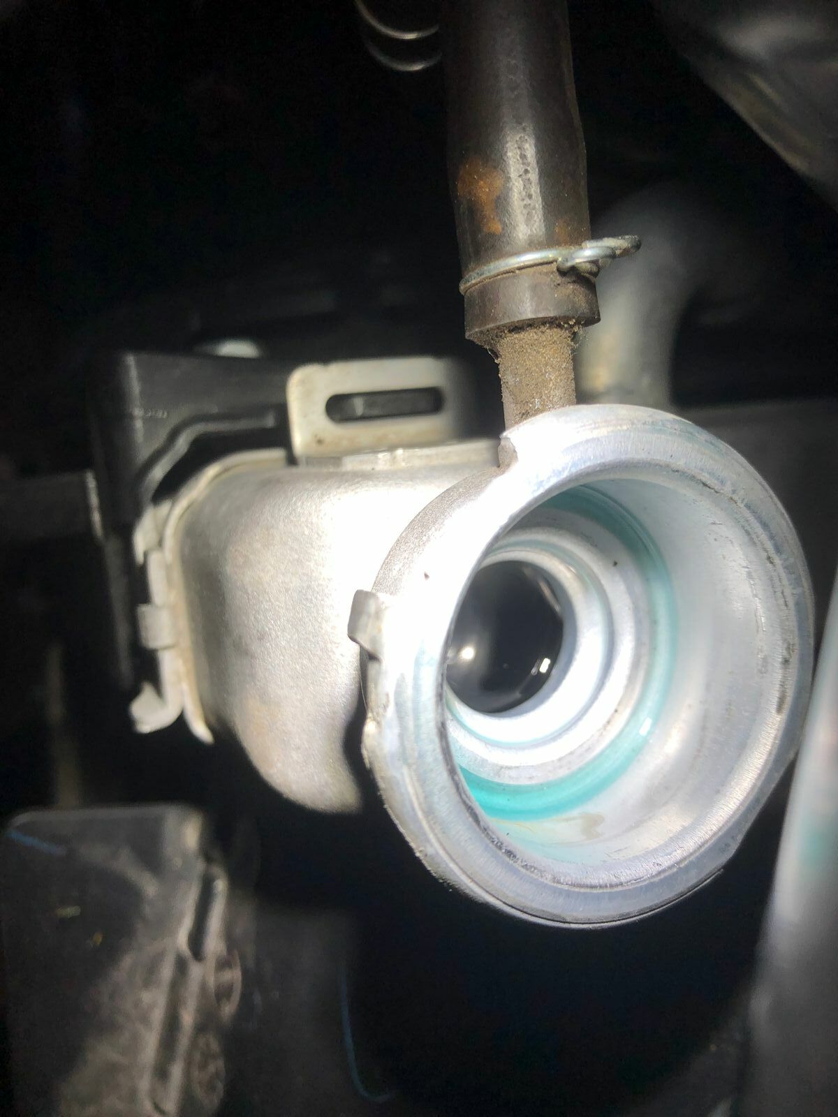

    Es ist Kühlflüssigkeit, 100%, hab sofort den Finger in die kleine Pfütze gesteckt, Kühlflüssigkeit fühlt sich etwas schmierig an und riecht ausserdem süsslich.
    Ich hab nur einen Ölwechsel vorgenommen samt beider Filter.
    Hab den Ausgleichbehälter kontrolliert, der Flüssigkeitsstand ist 2 mm unter Maximum.
    Ich bin mit diesem Motorrad schon bis nach Japan gefahren, da war es teilweise viel heisser als Gestern wo 33 Grad auf dem Tacho standen. Komisch ist, dass es sich danach nicht wiederholt hat.
    Ich verfalle nicht so leicht in Panik, nur Iran und Irak sind Länder wo du keine Ersatzteile bekommst, da sollte das Motorrad funktionnieren.
    bin dieses Jahr bis jetzt nicht viel gefahren, wollte Morgen nach Iran/Irak aufbrechen, aber heute abend verlor die AT 1000 Adventure Sports plötzlich im Stand nach Abschalten des Motors Kühlflüssigkeit über den Schlauch der seitlich links unten hänkt.
    Bin danach 100 Km gefahren, habe mehrmals angehalten und den Motor abgeschaltet, es kam nichts mehr zum Überlauf heraus. Die Motortemperatur war immer normal bei 3 Strichen.
    Hatte schon jemand dieses Problem?
    AT Adventure Sports 1000 von 2018, 65000 KM.
