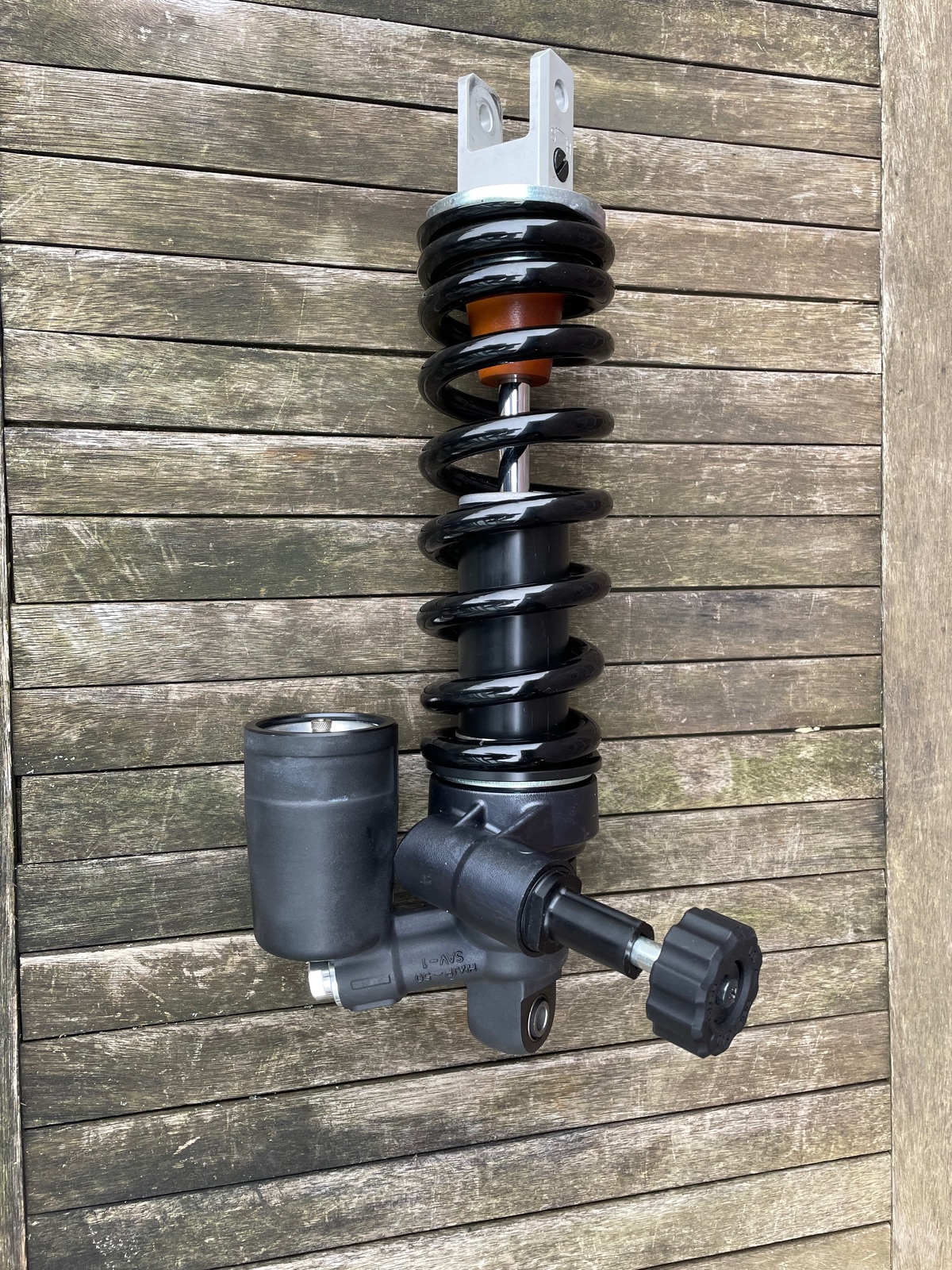

    Gemacht wurde Federbein Tuningstufe 1, inklusive Verschleißteile u. Set up auf Fahrergewicht
    1 Hyper Pro verstärkte Feder verbaut
    Versand u. Verpackung
    Kostenpunkt 420€
    Hier die Preisliste:
    http://www.franzracing.de/pdf/FRS-PREISLISTE-STAND-MAERZ-2023.pdf
    Nach meinem Kenntnisstand wird beim Federbein das ganze Setting komplett neu auf das Fahrergewicht abgestimmt
    Gleich die Luxusvariante :handgestures-thumbupright:
    Gabel Tuningstufe 2 mit 568€ war mir zu teuer.
