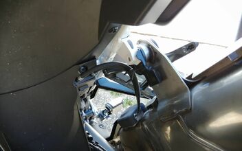

    Ich hab mir das nochmal angesehen, als ich wieder daheim war.
    Wenn ich auf das Plastik drücke (Orange markierter Kreis auf dem Bild), wird das Geräusch schon ein Stück leiser.
    Vor allem die hochfrequenten Töne sind dann weg.
    Die Kabel, die vom Auspuff wegführen unter die Abdeckung, scheint genau der Ort zu sein, wo das Geräusch herkommt.
    Also scheints meines Erachtens wirklich das Steuerungsgerät zu sein.
    Vielleicht nicht anständig befestigt unter der Abdeckung und macht deswegen solche Geräusche?
