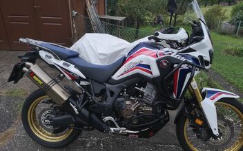

Ach ja...mir fällt gerade ein dass nach dem Starten auch das grüne N Lämpchen im rechten Teil des Tachos nicht leuchtete...nur ein blinkender Balken im Mittelteil des Tachos

Also ich habe ja auch eine Lithium Ionen Batterie und fahre jeden morgen um 5:30 Uhr zur Arbeit. Mittlerweile ist da auch öfter nur 3°C und die AT startet sofort auf Knopfdruck. Also sie aktuellen Temperaturen sollten eigentlich noch nicht das Problem sein zum Starten (bei einer gesunden Lithium Batterie).
Aber ich würde wie die Vorredner auf eine zu schwache Batterie tippen.
Jetzt ist halt die Frage, warum ist die Batterie so schwach?
Weil schon mehr als 2 Wochen nicht gestartet wurde und nachts die Temperaturen schon sehr kalt sind...das HISS frisst auch minimal Strom...hab's ja heute beim ersten Mal Starten nach mehr als 2 Wochen Standzeit gemerkt dass sie nur widerwillig ansprang...
Ich denke auch dass da die halb leere Batterie schuld war...als ich eine Zeit lang gefahren war und die Batterie wieder geladen war,war alles wieder ok
Hi...hatte die AT jetzt 2 Wochen lang ohne zu starten in der Garage stehen...
Hab eine Lithium Ionen Batterie verbaut...
Es ist mittlerweile schon kalt und in der Garage ebenso...
Heute hab ich sie gestartet...sie sprang schwer an...Lithium Ionen Batterien mögen die Kälte ja nicht😉
DCT zeigte N nicht an und es war nur ein blinkender Balken im Display zu sehen...man könnte auch nicht auf D schalten...hab sie dann auf Drehzahl gehalten dass sie ein bisschen warm wird....
Nach dem 3. Mal starten klappte es dann doch und ich fuhr los....bin dann eine halbe Stunde gefahren...stellte sie an und startete sie wieder....dann war alles Ok....
War die Batterie eventuell zu tief entladen?
Braucht das DCT volle Ladung der Batterie, sonst zickt es?
