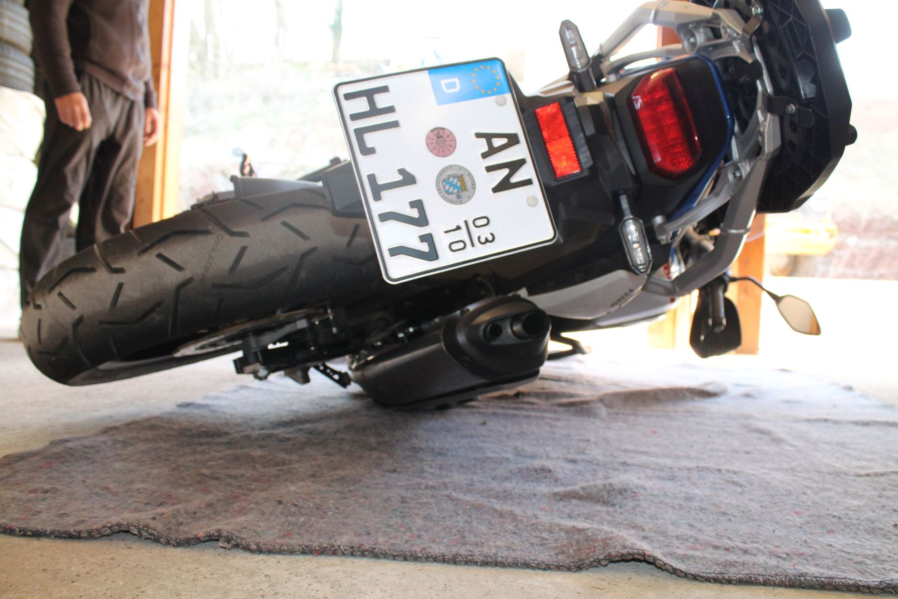

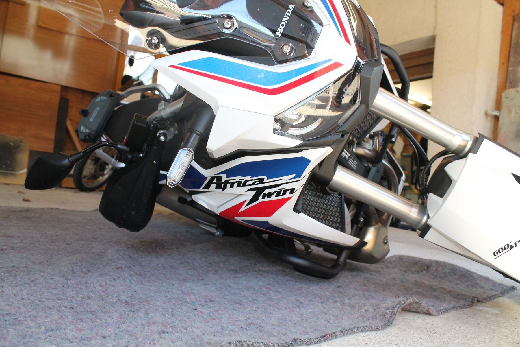

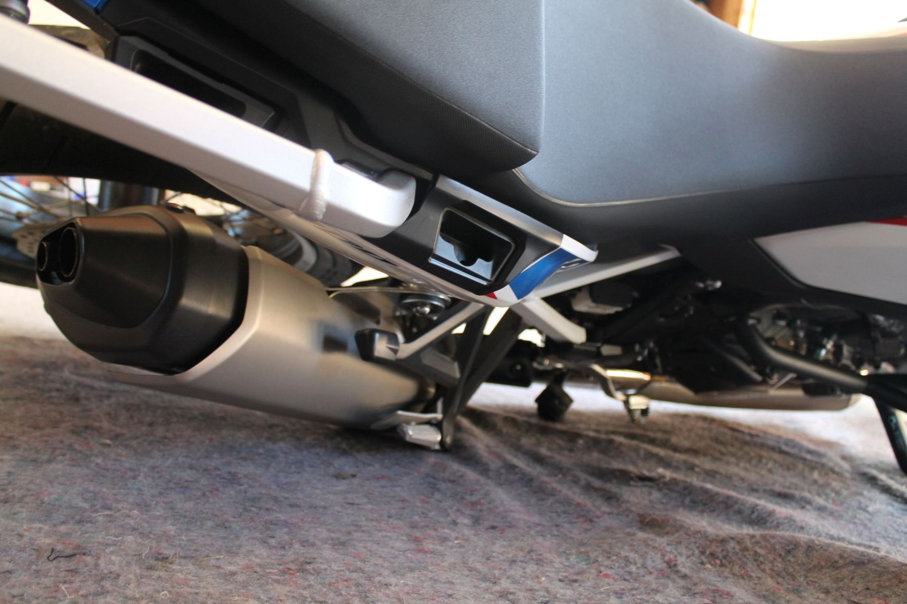

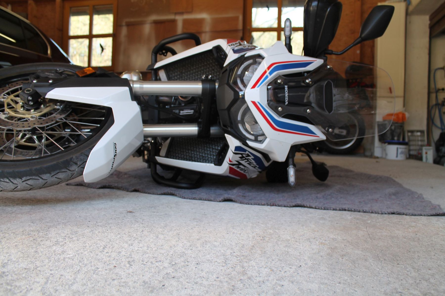

Hallo Leute,
ich hab jetzt auch den mittleren Bügel von Outback Motortek angebaut. Den oberen Bügel und den Motorschutz hab ich mir gespart. Ich will nicht das ganze Motorrad in einen Käfig basteln und nicht zu viel Zusatzgewicht anbauen.
Auf der linken Seite liegt das Moped auf dem Bügel, den Handprotektoren am Lenker und am Fußraster auf. Der Motor und der Tank/Verkleidung sind relativ weit vom Boden entfernt und nicht in direkter Gefahr.
Auf der rechten Seite liegt das Teil auf dem Bügel, dem hinteren Fußrastenausleger und der Fahreraste auf. Tank, Verkleidung, Motor und Auspuff sind nicht am Boden. Drückt man das Moped mit dem Lenker auf den Boden kommt der Auspuff nahe an den Boden berührt aber nicht. Der Lenker war dabei voll eingeschlagen. Der Bremshebel wird dabei leicht gebogen - könnte bei einem Sturz ein Problem sein.
Die Handschützer musste ich durch Barkbuster ersetzen, der Originale auf der linken Seite ist schon beim ersten Versuch gebrochen.
Viele Grüße aus Mittelfranken
Landi
