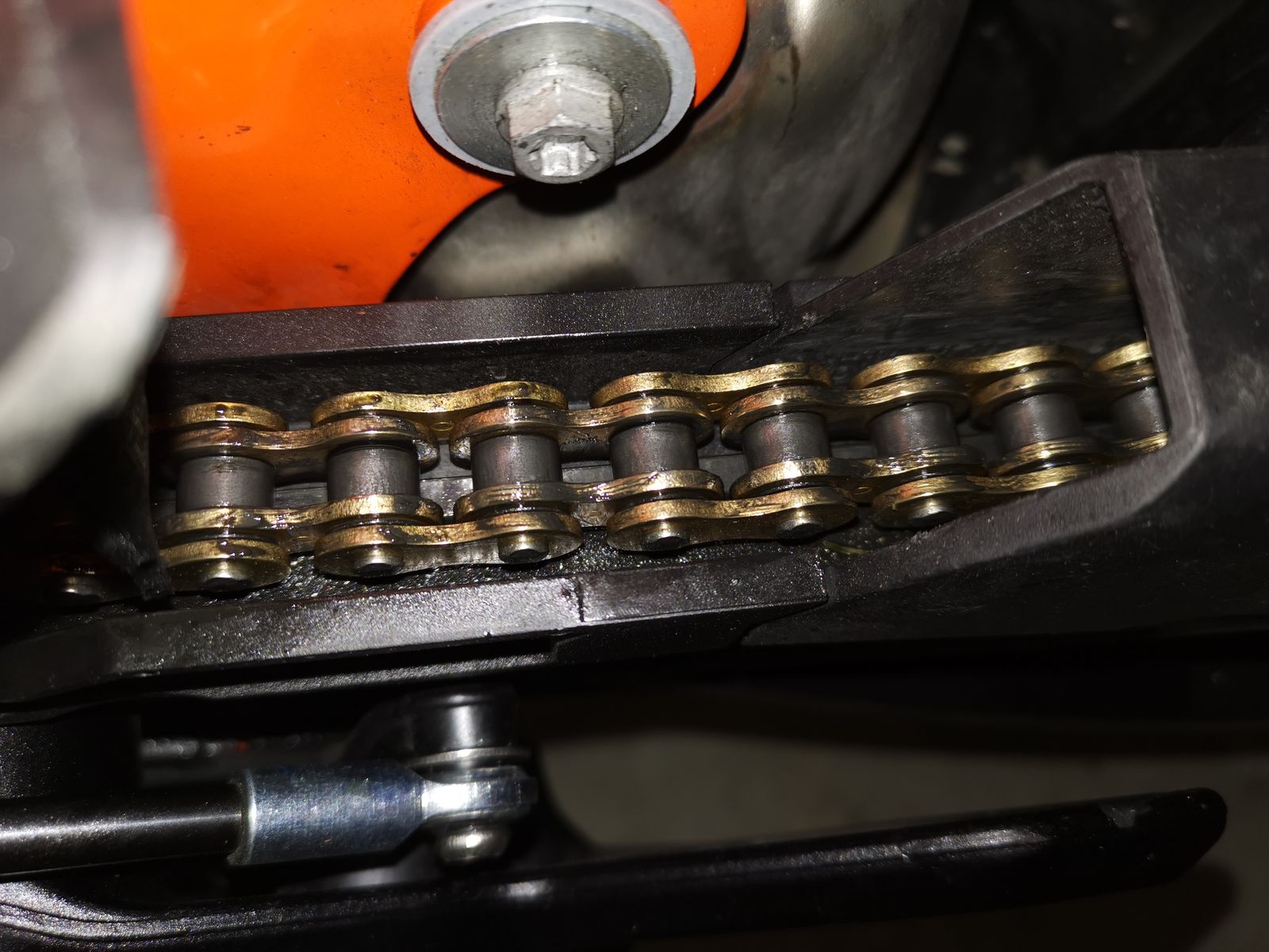

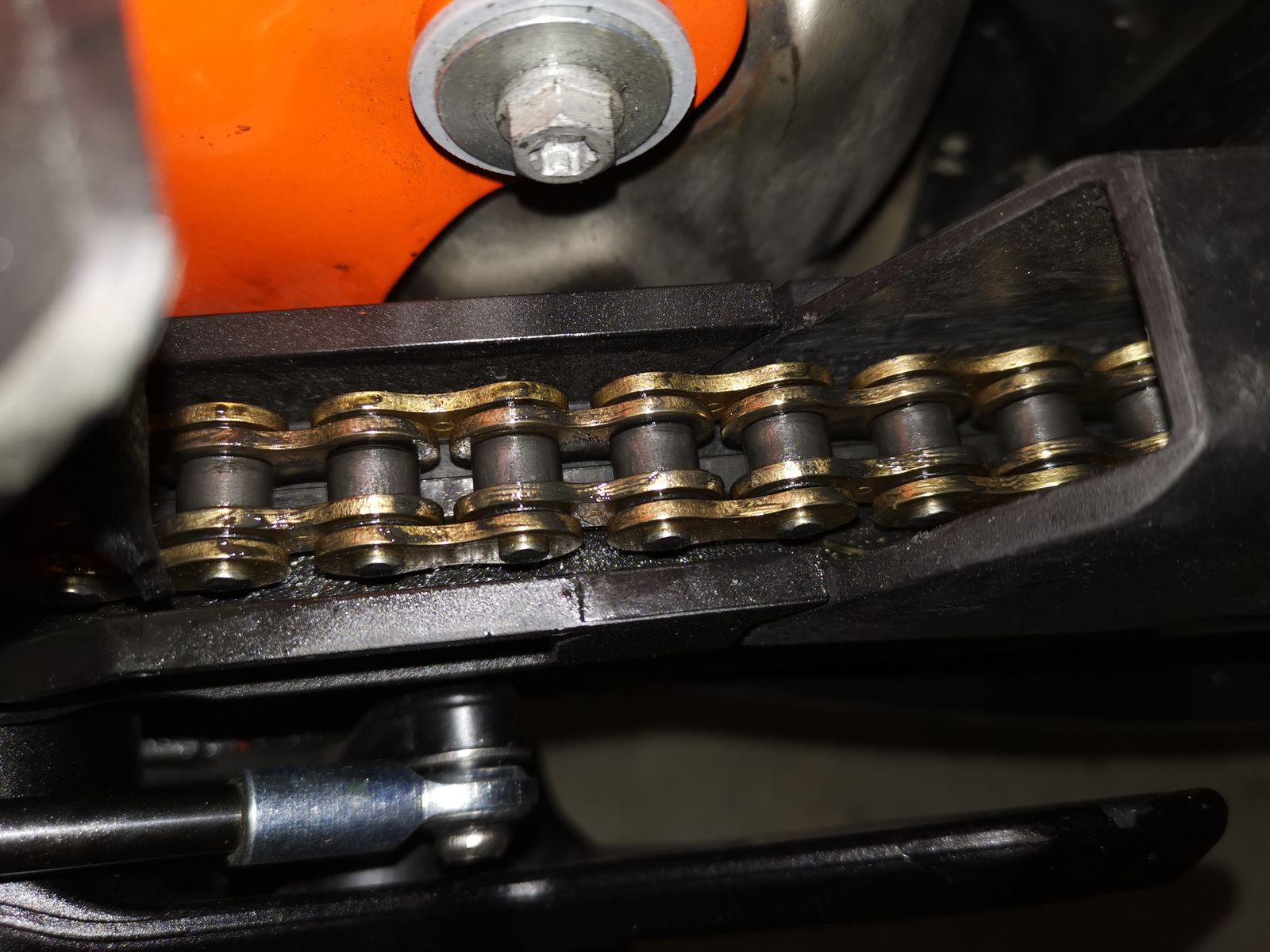

    Bild 1.) - Neuer verbinder um service arbeiten leichter zu machen
    Es ist kein zusätlicher dreck am rahmen, neopren gleichmässig vollgesaugt.

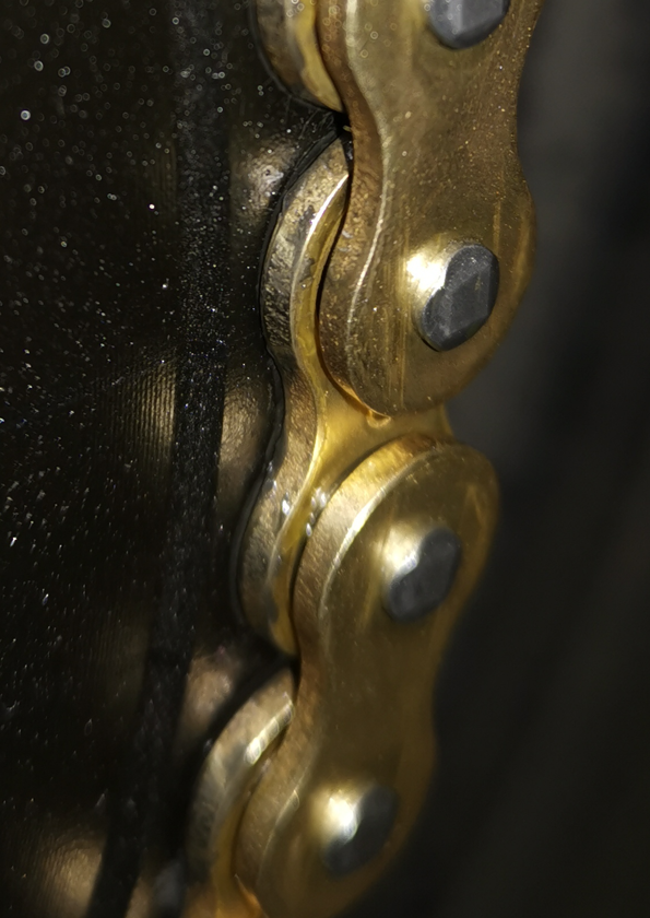

    Bild 2.) Zeigt das die kette schön geschmiert ist. Auch zwischen den gliedern und die roller glanzen leicht, so dort kommt auch öl hin.

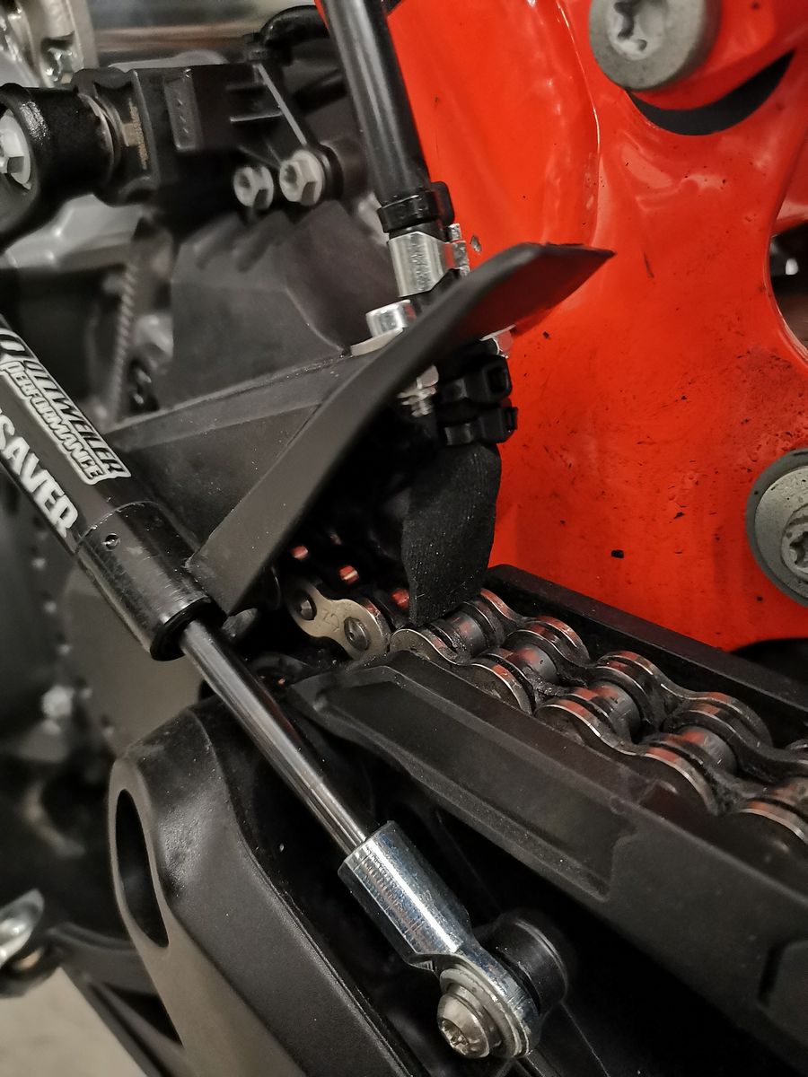

    3.) Kette hinten
    Auch auf der innen seite kommt langsam das öl durch, so die glieder schmiert es auch durch die bewegeung.
    Unten am ketten schutz hat bis jetzt nichts rausgetropft.
    Fazit: Der OneOne öler ist der hammer, meine einbauweise, fraglich aber mir passt es :)

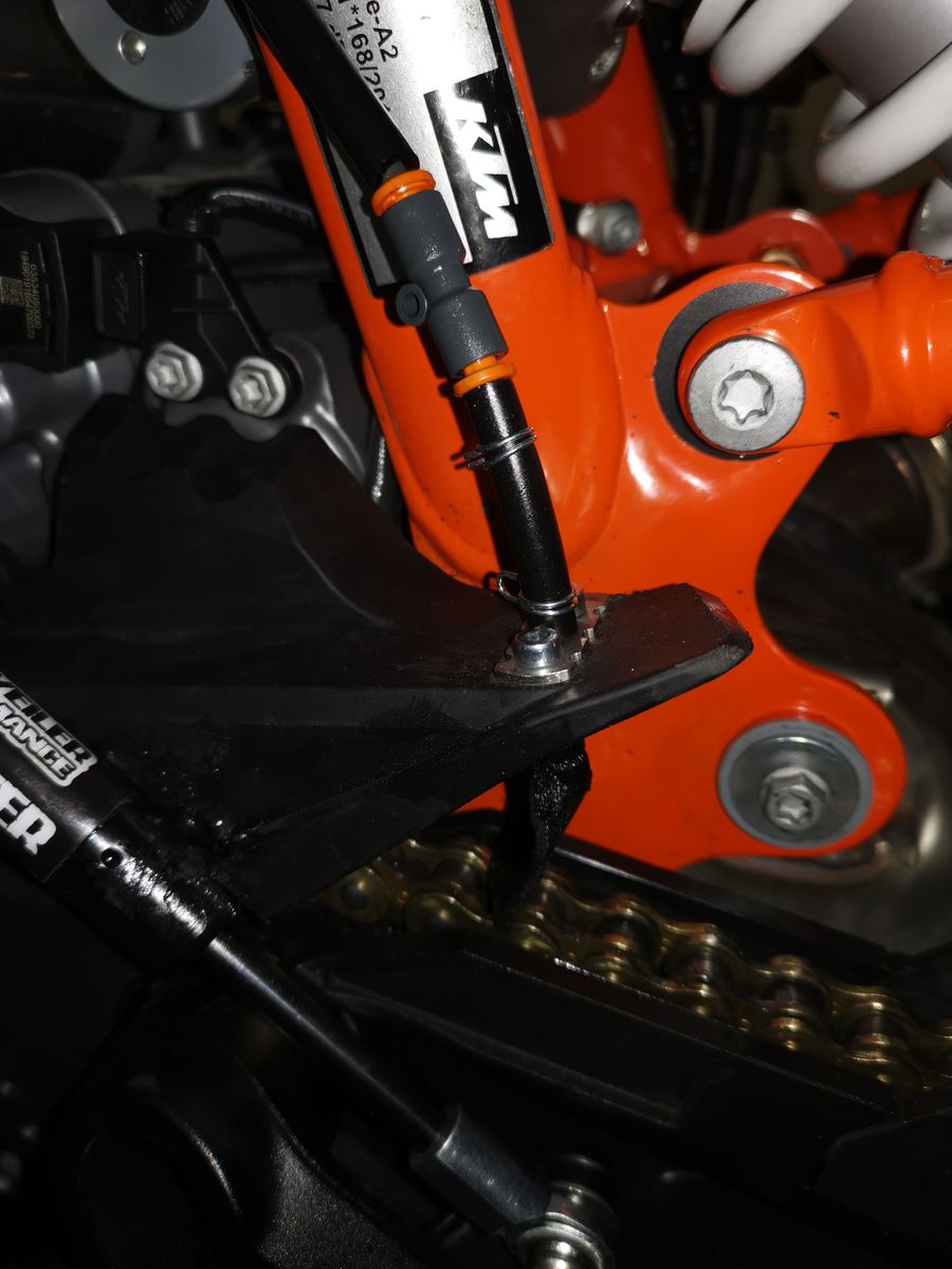

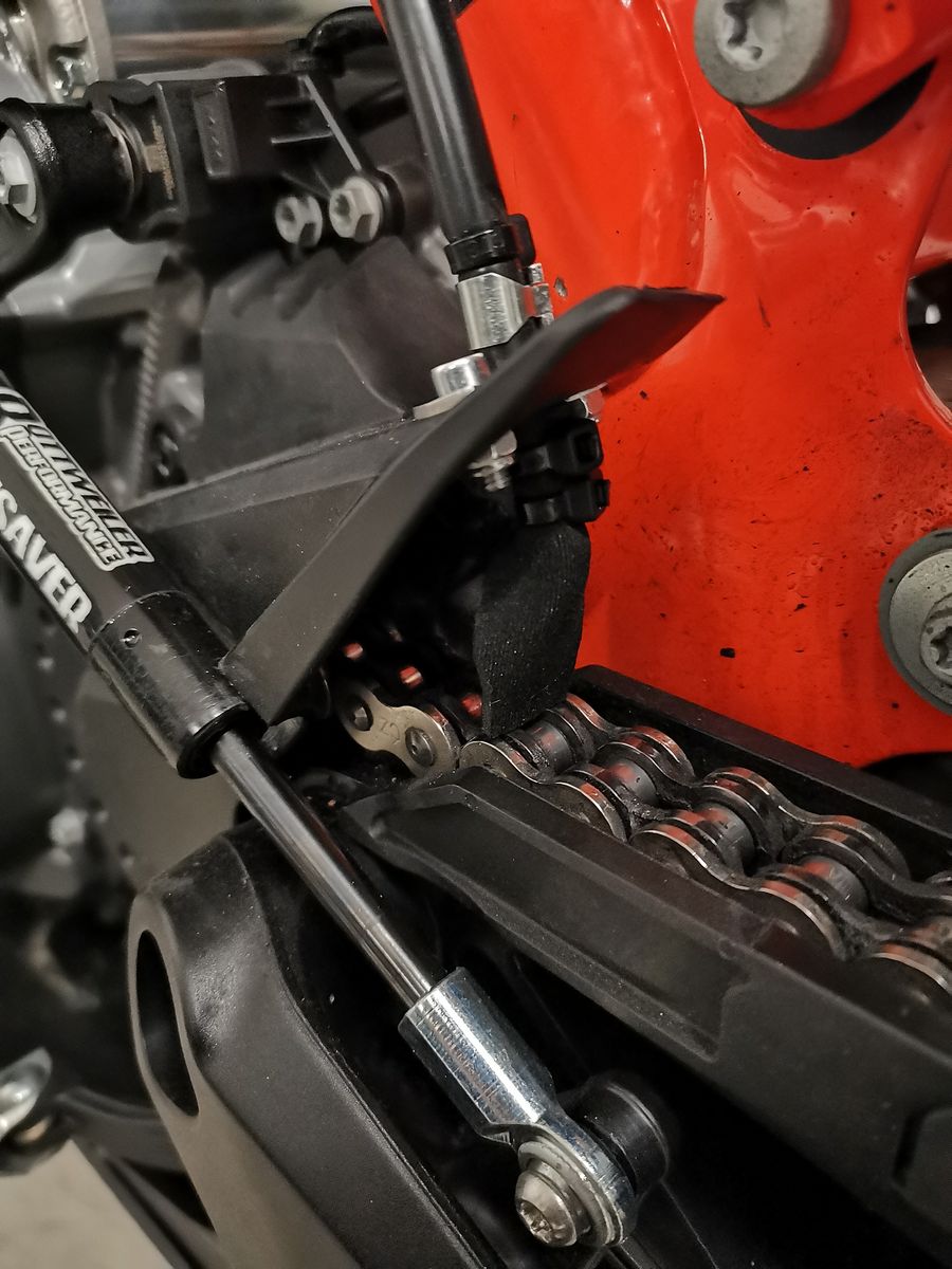

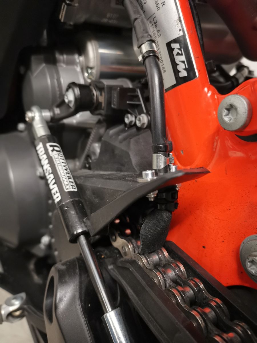

    Habe bei meine Kati und den OneOne öler von Dani noch eine kleine änderung gemacht

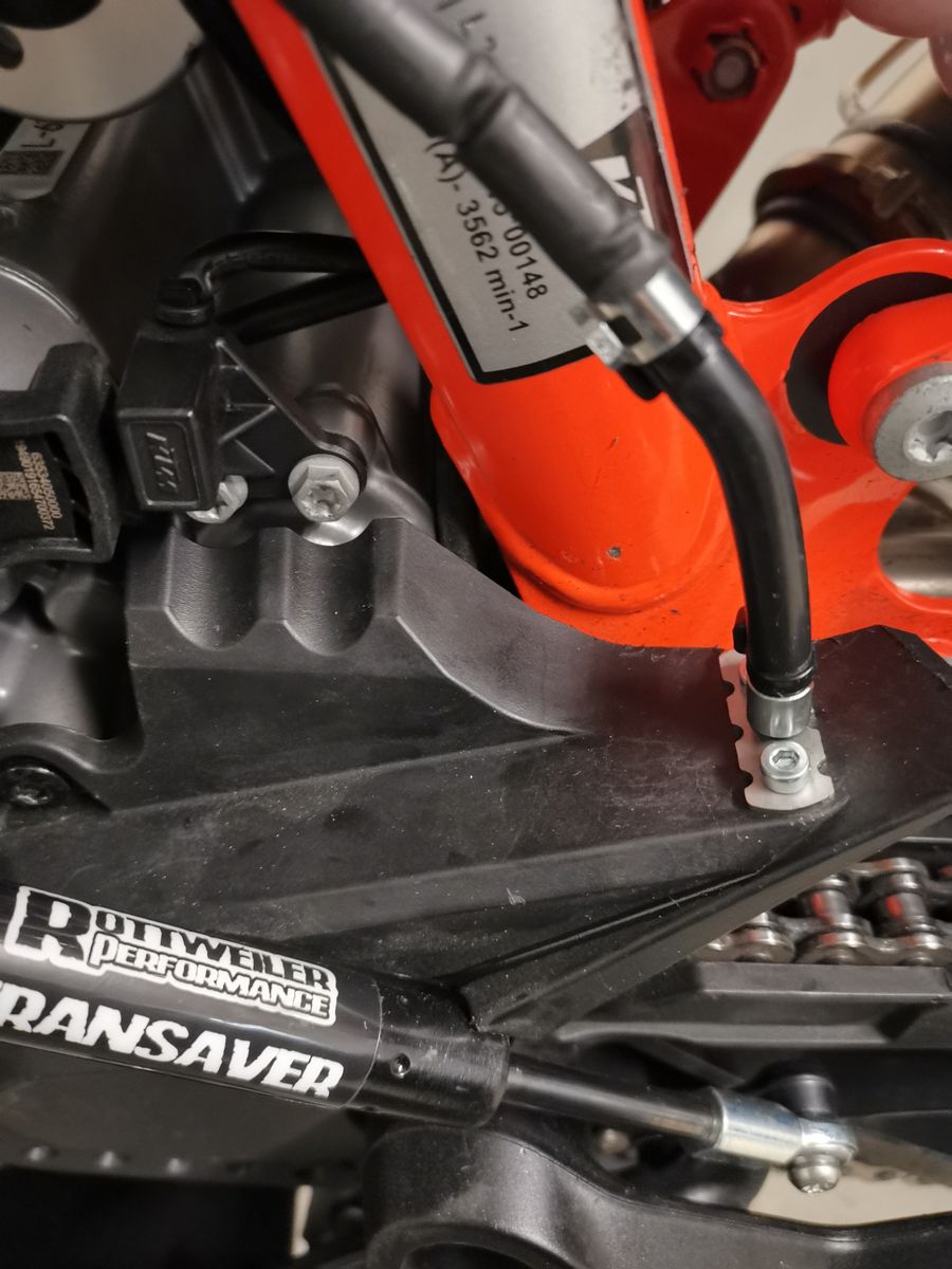

    Die änderung habe ich geamcht da durch den fahrt wind der tropfen nach innen gedrckt wird und ich konnte es am rahmen sehen.

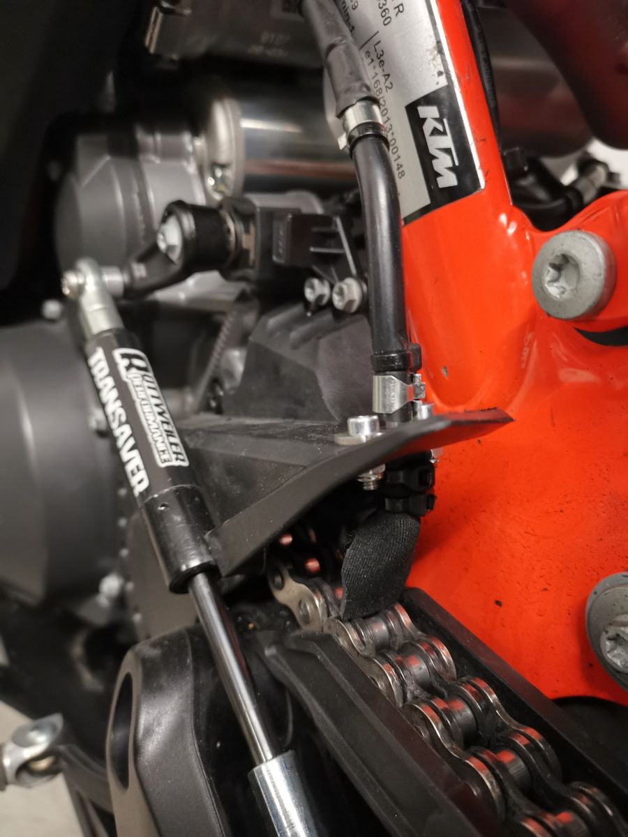

    Jetzt hat der teil einen abstreifer darauf was leicht auf der kette anliegt und das öl auf das ganze ketten glied verteilt.
    Der abstreifer ist aus 2mm neopren gemacht. So weit so gut aber wird sich zeigen nach längerer fahrt.
    Ansonsten der ONEONE öler is TIP TOP und einfach genial :handgestures-thumbupleft:

    Hier ist der neue Abstreifer sichtbar. Hoffentlich löst der das jetzt wegen den wind. Der liegt jetzt immer auf der ketter auf und verteilt gleichmässig. Mal schauen ob es funktioniert wie gedacht nach dem ich den rahmen auf der stelle geputzt habe :)

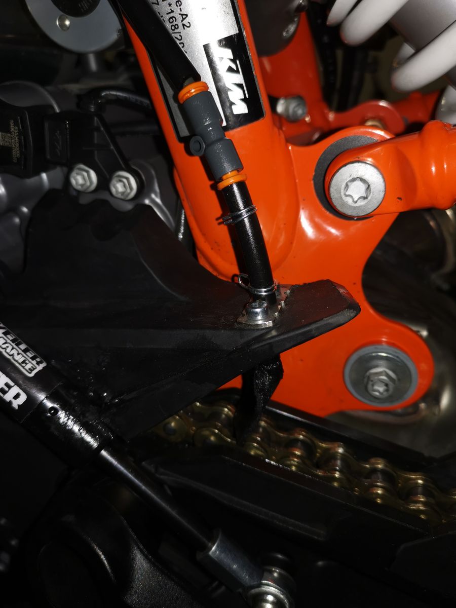

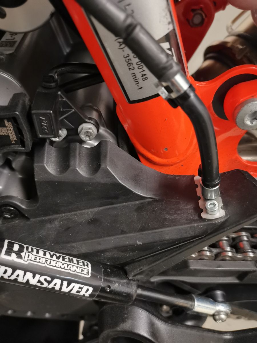

    Hier ist die verbindung von oben sichtbar
    Werde später mal berichten ob der neopren abstreifer ein arbeit macht wie gedacht :)

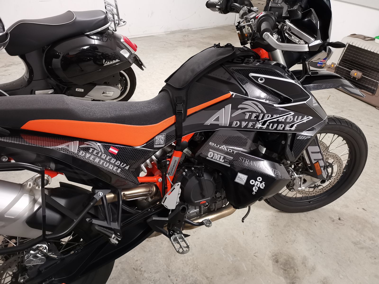

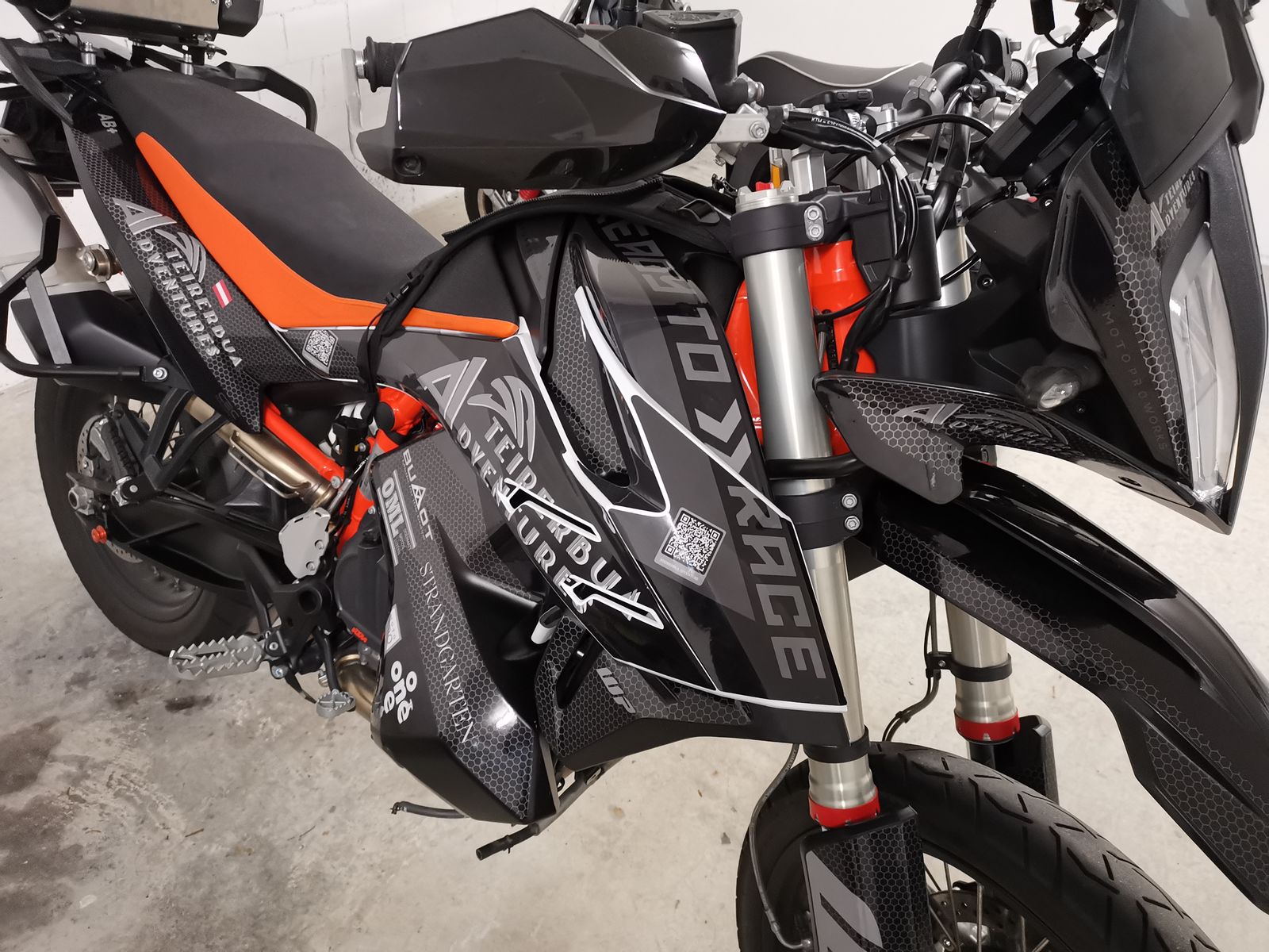

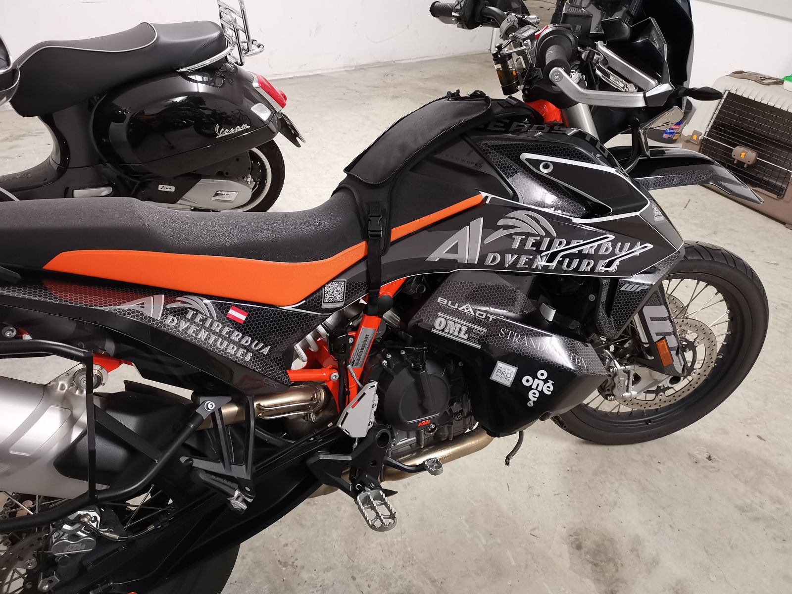

    Wollte euch mal kurz zeigen die letzten Änderungen von Lil' Bee (die KTM 790 Adv R), ja ich Ich weiß keine Honda aber na na :).
    Für die vorstehende Reise habe ich jetzt den neuen look fertig und einige mods wurden gemacht.
    Hier ist mal nen Foto nur mit den neuen decals.
    Die Fotos sind nachdem die decals fertig waren.
