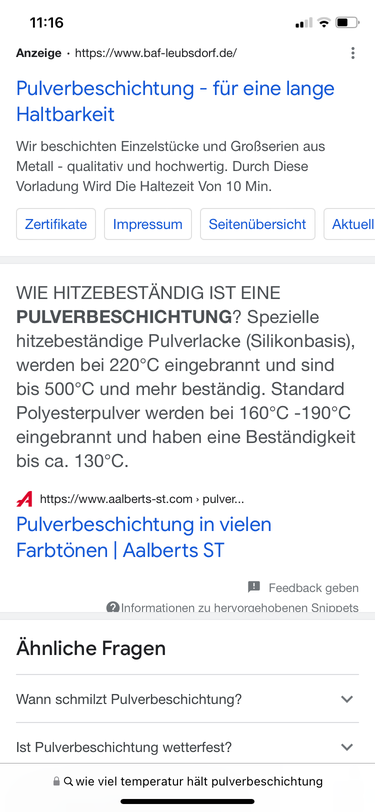

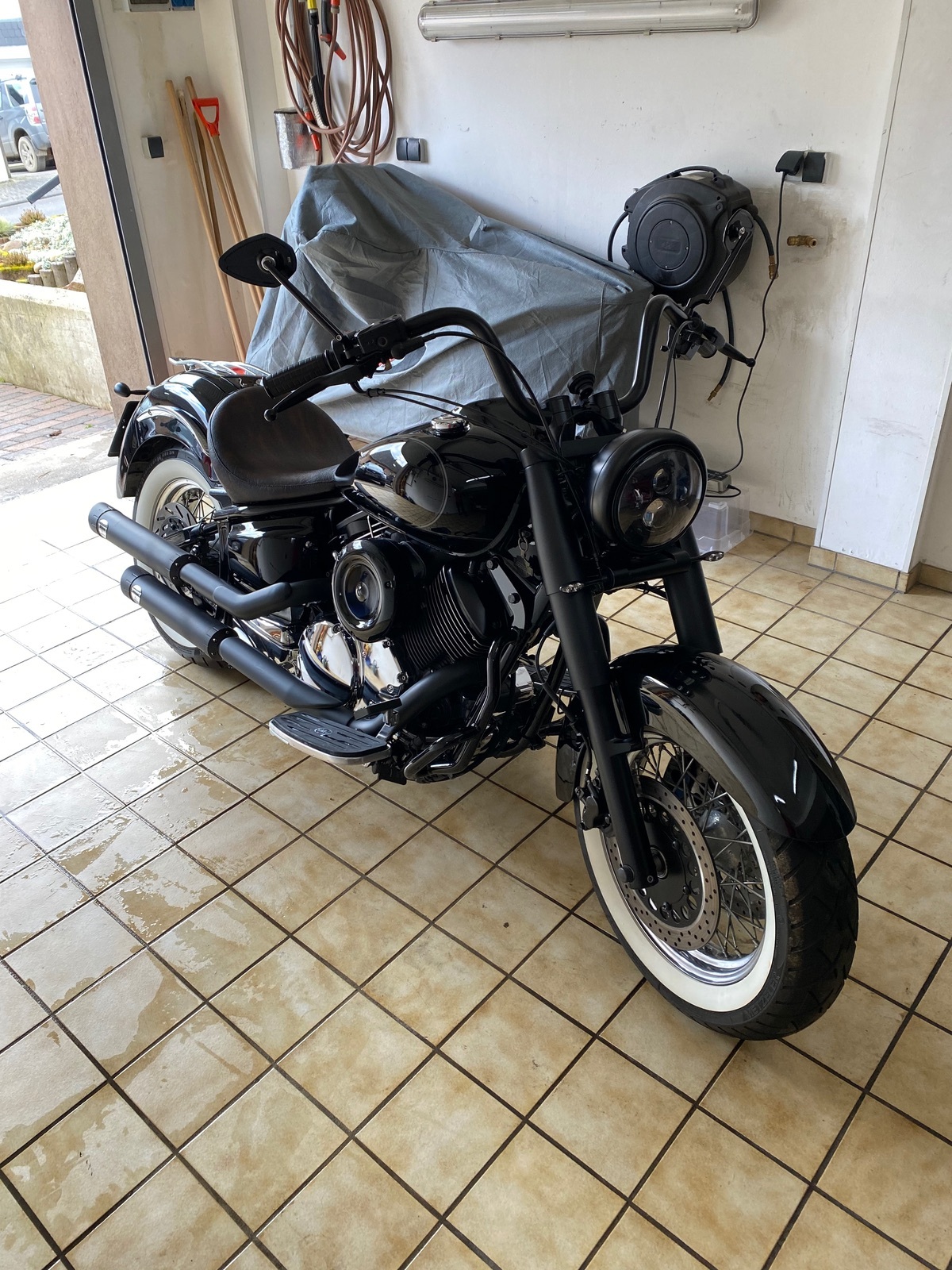

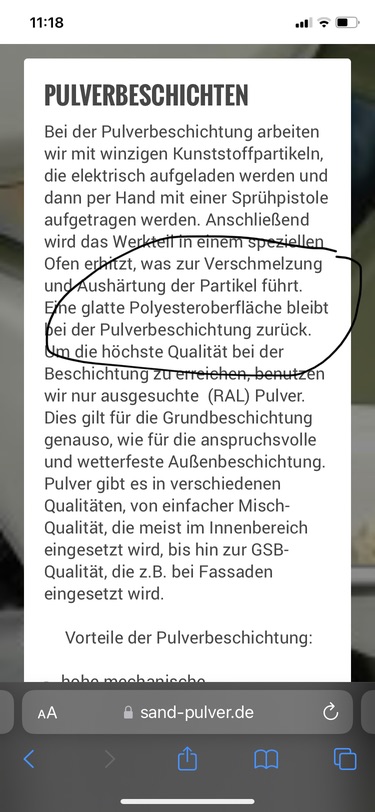

Meine Krümmerabdeckungen wurden für ofenlack nicht heiß genug und in den Ofen meiner Frau durfte ich sie nicht reinlegen…weiß bis heute nicht warum😂
Keramik ist voreingebrannt und behält sogar direkt am Zylinder seine tiefschwarze Farbe

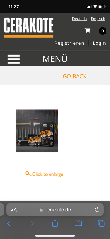

Für ne winterarbeit würd ich dir zum Beschichten des Abgasbleches eine Keramikbeschichtung von Cerakote empfehlen.
Hab ich meine Krümmer bei der Dragstar machen lassen….top Arbeit dauert aber 1-2 Wochen

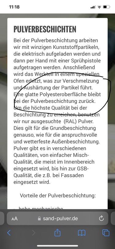

Auf der Seite deines Pukverers steht Polyesterbeschichtung
