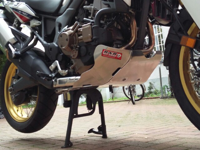

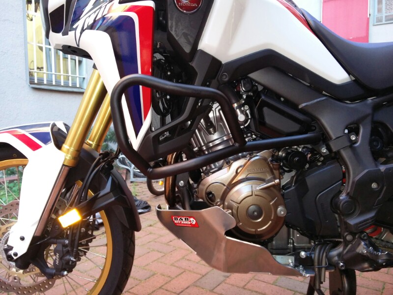

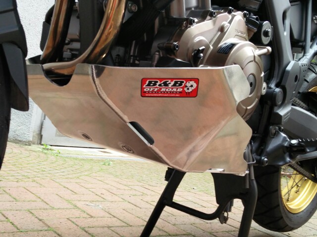

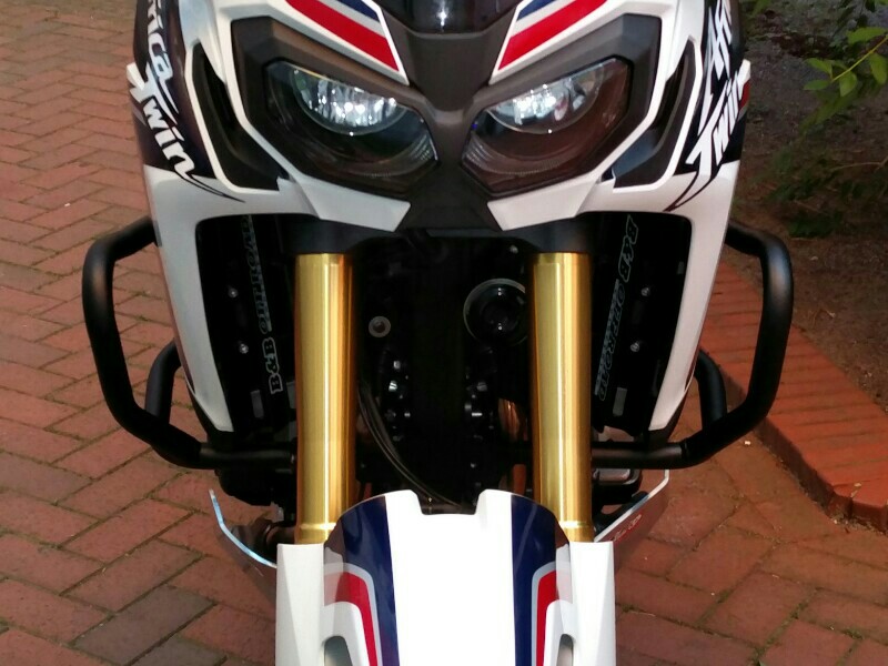

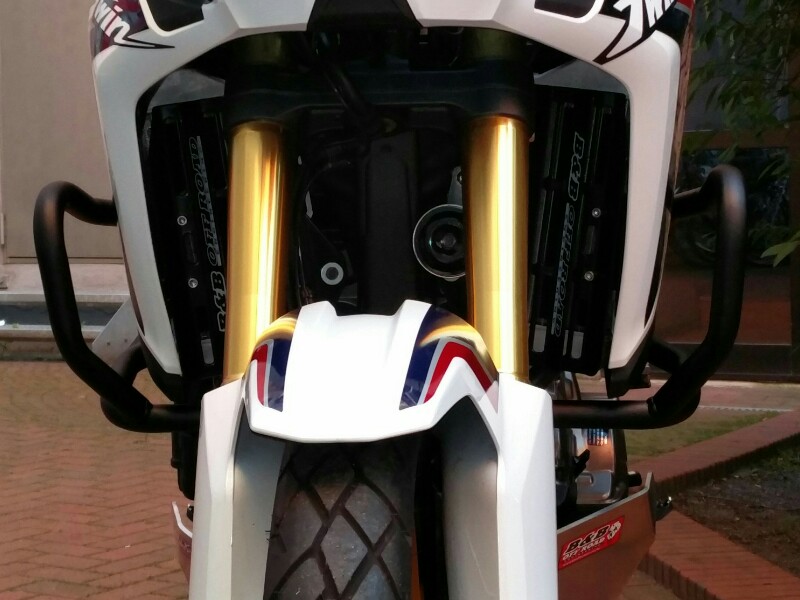

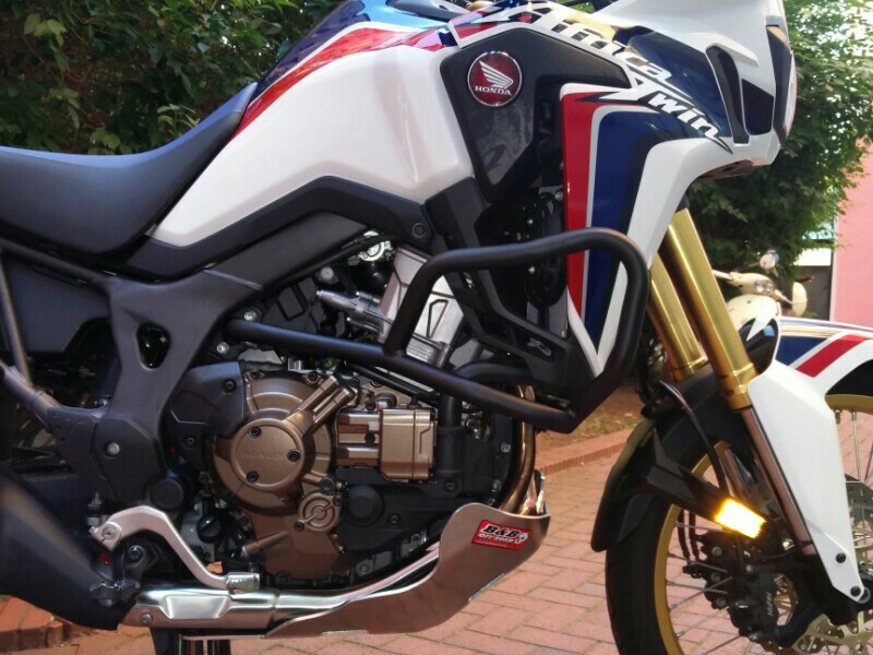

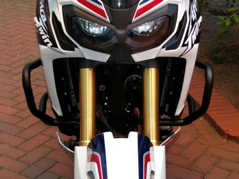

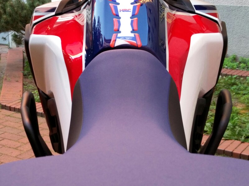

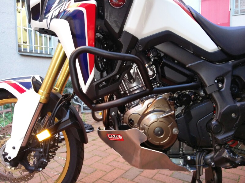

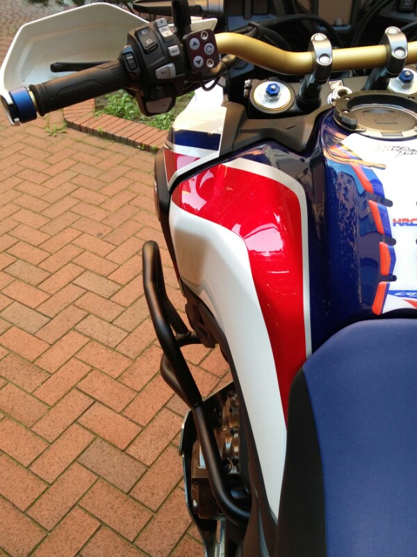

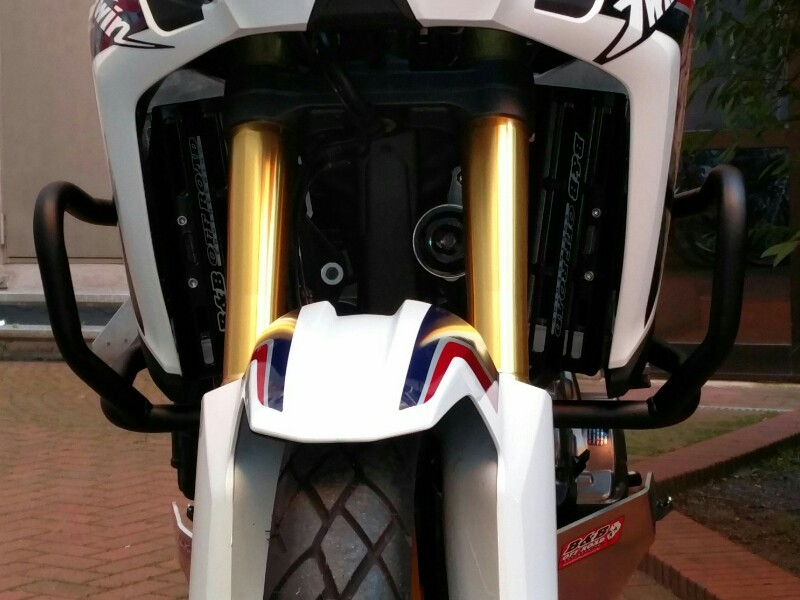

So, habe nicht lang gefackelt und die Bügel sind dran. Montage war absolut spannungsfrei möglich.
Die Teile machen einen sehr wertigen und maßhaltigen Eindruck. Einzig bei den kleineren 5er Schrauben muss man etwas aufpassen, da das Material recht weich ist bzw diese gleich durch eine bessere Qualität ersetzen. Auf der linken Seite fällt beim DCT eine Kunststoffabdeckung weg, wodurch nun ein Stecker ungeschützt der Witterung ausgesetzt ist. Da werde ich mir noch etwas überlegen. Anbei ein paar Pics...
