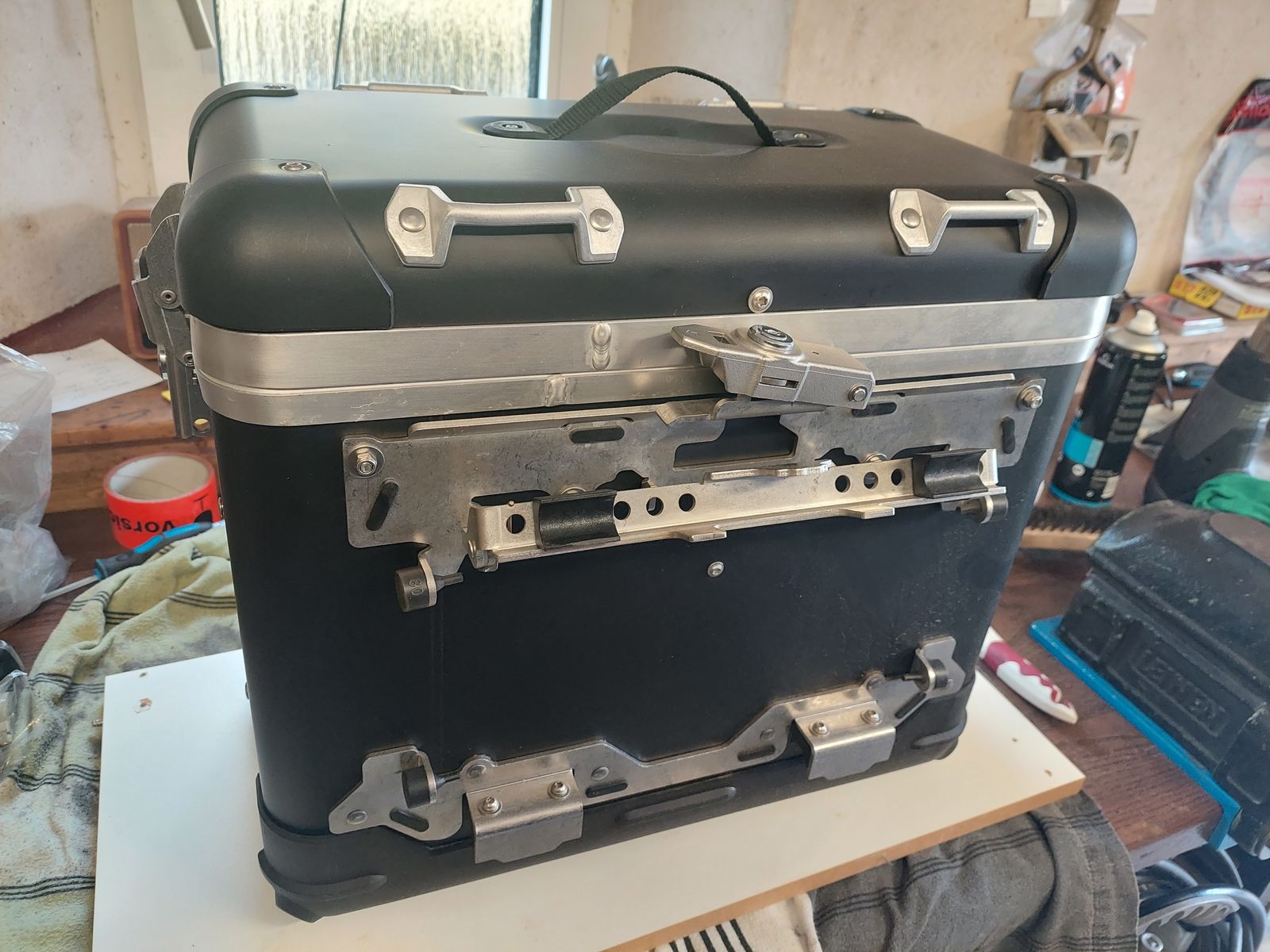

Hallo, da ich noch Zega Pro 2 Koffer besitzt, 38l und 45l, normale Bauform, ohne Absatz, hab ich mir den Träger gekauft. Montage kein Problem, nur die Führung der Züge für die Klappensteuerung muß ein wenig weggebogen werden. In der Beschreibung vom Träger ist der Zega Pro 2 nicht aufgelistet. Nur Zega Pro, Mundo und Eco. Nach Rücksprache hat der Mitarbeiter von Touratech es ausprobiert. Die Zega Pro2 passen. Es muß nur ein Haltegummi um ein Loch versetzt werden. Platz zum Auspuff ist auch. ESD muß nicht verdreht werden. Gruß Andy

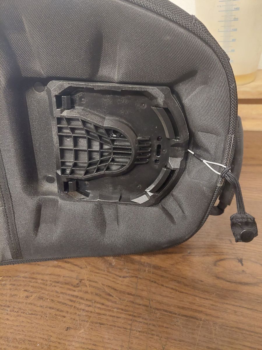

Alles anzeigenMein kleiner SW-Motech Tankrucksack lässt sich im Moment schwer bis nicht entriegeln, wenn er auf dem Tank sitzt.
Ich habe noch das ältere Modell mit der Reissleine.
Der Mechanismus ist sehr schwergängig geworden.
Ob ich da mal mit Silikonspray flute?
Silikonspray nehme ich auch. Das funktioniert. Mein Verschluß hackte gerade auch.
