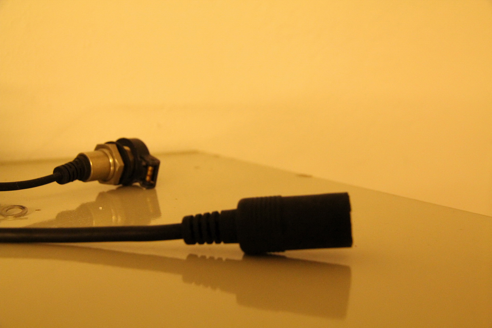

Von hinten für den Fahrer halte ich nicht für gut. Dann ist das Kabel ziemlich lang und zieht immer am Helm.
Schon jemand was von Februar gefunden?

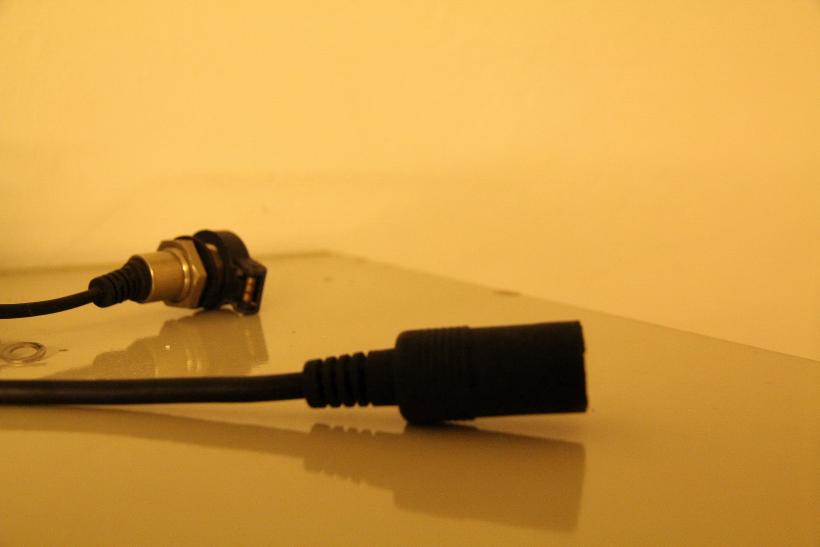

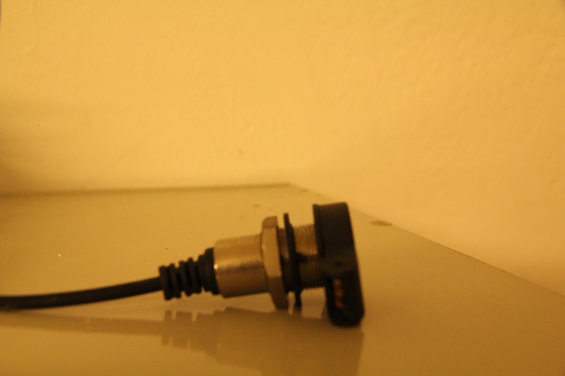

Hier die Buchse und Stecker.
[attachment=1]Bild.jpg[/attachment][attachment=0]Bild 2.jpg[/attachment] -
Ich habe drum gebeten es wieder zu öffnen.
Ich habe die AT auch noch nicht, kann also auch nicht mehr sagen. Knackpunkt sehe ich echt für den Anschluß des Fahrers. Kabel zwischen den Beinen finde ich nicht so gut. Weiter vorne sehe ich im Moment aber keine Möglichkeit für den Stecker eine Buchse zu setzen. -
Ich habe zwar nicht die Verso XL sondern nur die Active, aber auch die wartet auf eine Montage. Ich sehe auch den Platz unter der Soziussitzbank als ideal an. Meine Frage ist nur, wo die Anschlüsse verlegen um die Helme einzustöpseln? Den Sozius kann man ja vielleicht zwischen den beiden Sitzbänken herausführen. Aber wie macht man das vorne? Wo will man den da die Buchse setzen? Bei dem Lenkeinschlag wird es überall eng. Auch vorne vor der Sitzbank herausführen?
Hat einer eine bessere Idee? -
