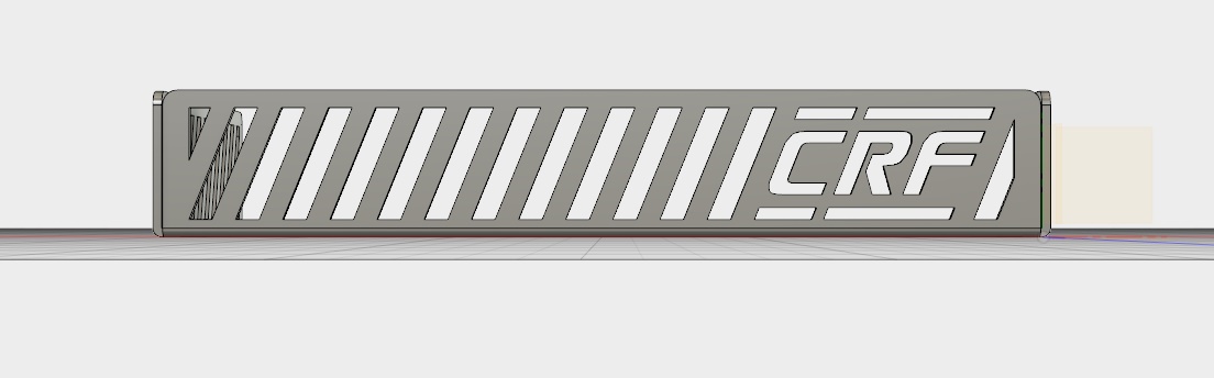

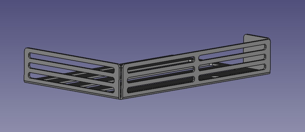

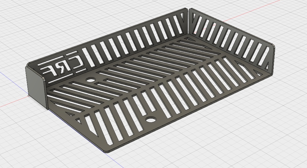

Ich machs nochmal mit dickeren Streben. Noch jemand einen anderen Mustervorschlag?? Ihr könnt ruhig ein Bild kopieren und mit Paint drin herum malen [emoji16][emoji16].

Zweite Version

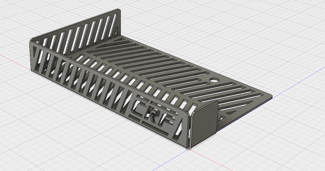

Hab das Modell auch fertig ausgedruckt. Muss nochmal etwas anpassen und dann werd ich mal nen Metallprototyp bestellen.Bilder folgen später, weil hab grad Nachtschicht [emoji16][emoji16][emoji28][emoji28]

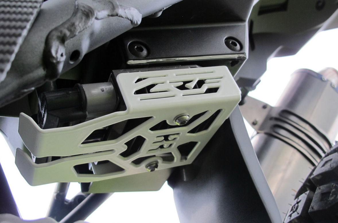

Kann es auch bepulvern lassen, aber da ist die Wärmeleitung sicher weg
Obwohl die bei AQ auch weiß bepulvert haben, kann also nicht sooo schlimm sein.Schwarz elox, Pulver oder Natur???

Alles klar. Vom Design her i.O.?? Wenn jemand noch Vorschläge hat, immer her damit.
Ich würde es aber eher schlicht halten.
Hatte noch die Idee, es evtl. schwarz eloxieren zu lassen??!gesendet mit OnePlus One

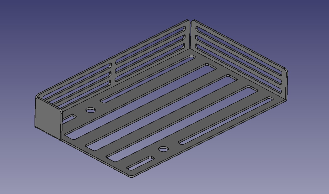

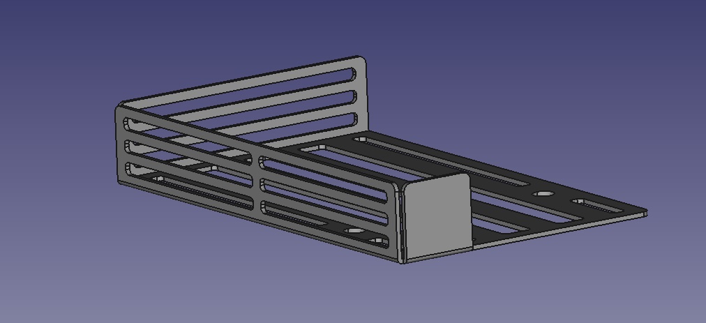

hab mich die Tage mal mit dem Schutz beschäftigt.
Das wäre mein Modell. Ich drucke das morgen mit meinem 3D Drucker mal aus und schau, ob es alles soweit passt. Dann brauch ich nur noch passende Schrauben und Distanzhülsen, aber das sollte das geringste Problem sein
Würde zu Alu tendieren, wegen der Wärmeleitfähigkeit. Mit Farbe oder ohne?? Reicht 1,5mm Materialstärke aus?
