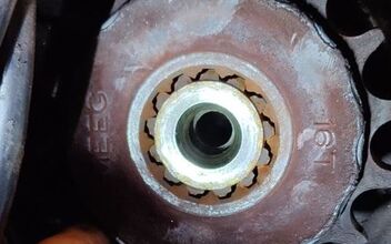

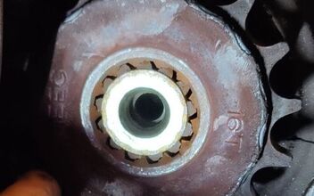

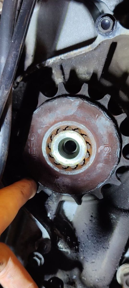

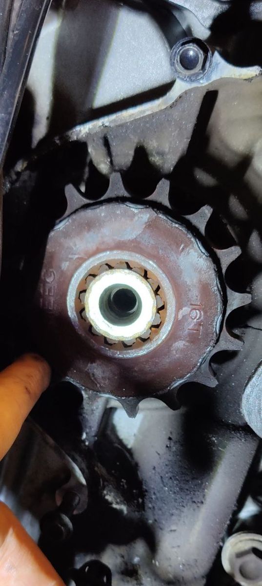

Grüßt euch,
gestern wollte ich das erste Mal meinen Kettensatz samt Ritzel wechseln. Und dann lacht mich diese sehr unschöne GAW an. Das lustige ist, dass die Zähne von Ritzel außen noch gar nicht mal so schlecht aussehen, weswegen ich noch überlegt hatte das ganze noch nicht anzufassen.
Die AT hat 30t km runter und der Kettensatz ist noch der Orginale.
Was sagt ihr dazu? Wie lange macht die GAW wohl noch mit?
Nächste Woche gehts auf jeden Fall erstmal zum Händler ob man es mit Kulanz versuchen könnte, weil die Garantie ist jetzt seit einem Jahr abgelaufen.
PS.: Kette war tendenziell eher zu locker
