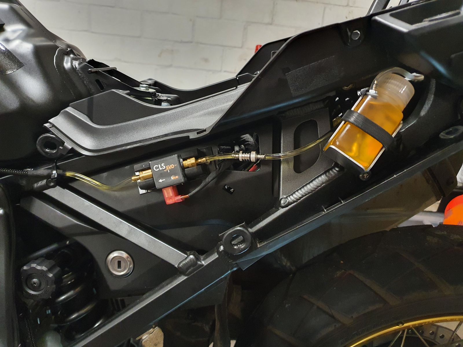

    Hallo, da ich an meinen Motorrädern schon öfter Kettenöler verbaut habe und den Komfort nicht mehr missen will....heute endlich etwas Zeit hatte, habe ich unserer neuen ATAS mal den Kettenöler verpasst.
    Ich wollte alles so verbauen das man so wenig wie möglich sieht auch wenn man die Sitzbank abnimmt.
    Unter der linken hinteren Seitenverkleidung ist ja jede menge Platz und sie ist selbst mit dem linken Kofferhalter in 3 Minuten abgebaut.

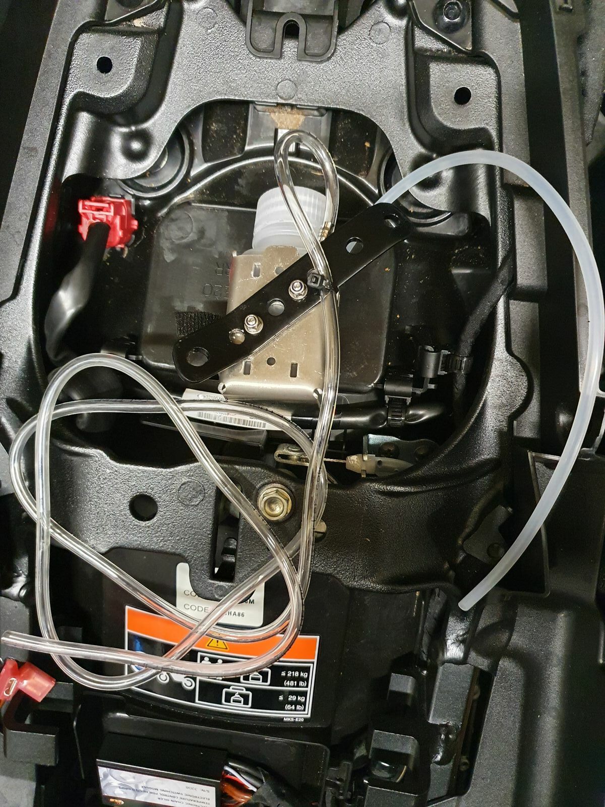

    Da ist dann der Tank und die Pumpe verbaut worden.
    Im Heckrahmen wo der Öltank sitzt sind zwei M6 Gewindebuchsen frei....schnell einen Halter aus 3mm Lochblech angefertigt, Tankhalter mit Senkschrauben am Lochblech befestigt und das ganze am Heckrahmen angeschraubt.

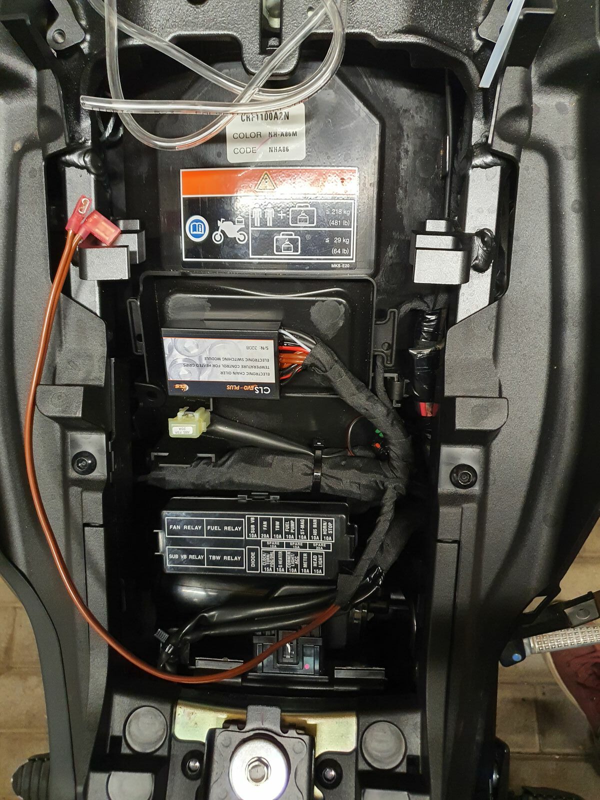

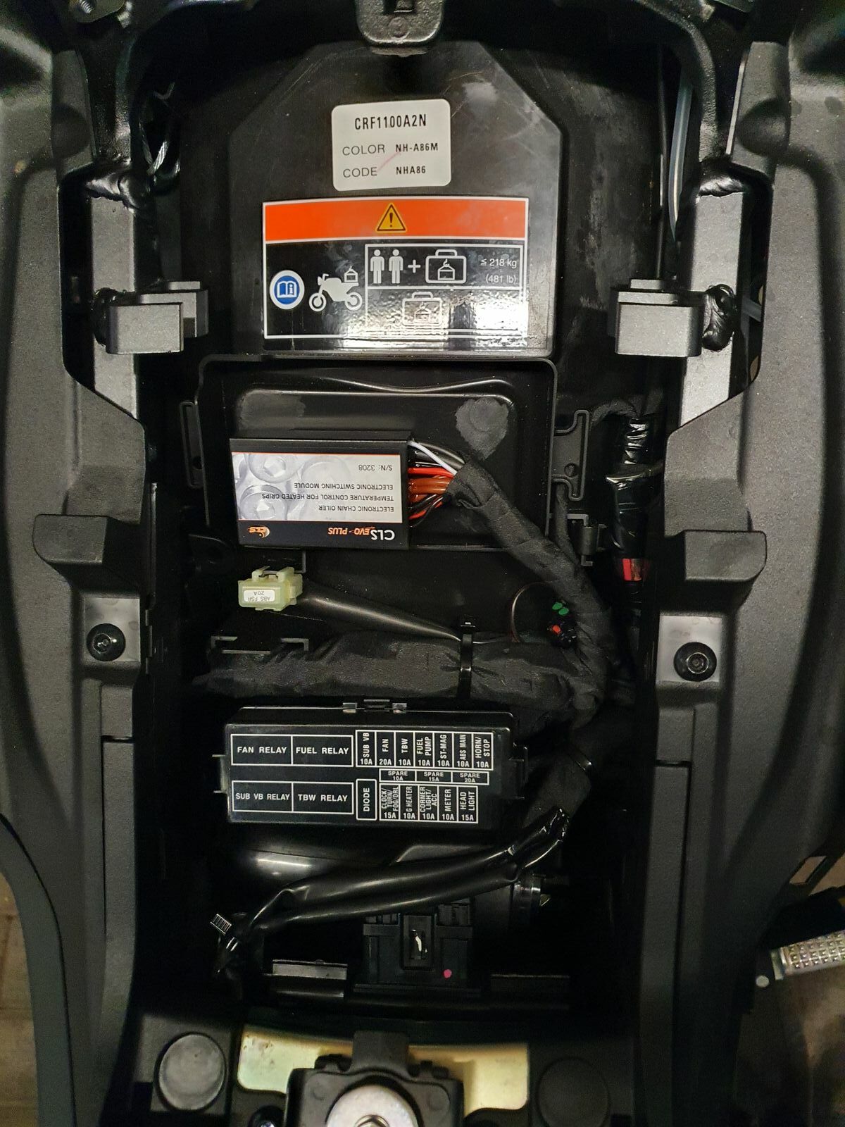

    Steuereinheit ist unter die Sitzbank gekommen um beim Fehlerfall schnell die Leuchtdioden zu sehen.
    Die überschüssigen Kabel hab ich in Schlaufen gelegt, mit Kabelbaumklebeband umwickelt und hinter den Sicherungskasten gesteckt.
    Plus und Minus mit der Sicherung sind an die Batterie angeschlossen, Klemme 15 hab ich vom Alarmanlagenstecker geholt.

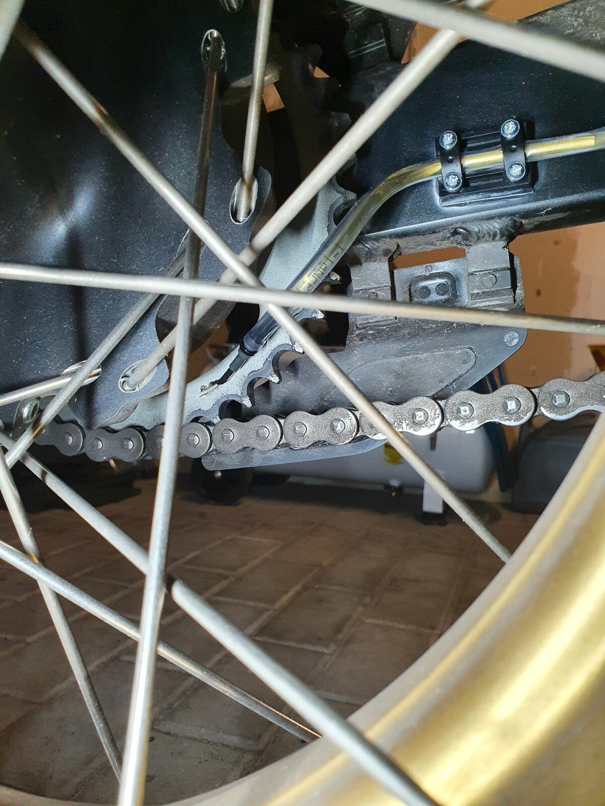

    Die Düse habe ich innen ans Kettenrad gelegt wegen dem Absatz außen am Kettenrad und man sieht es einfach nicht.

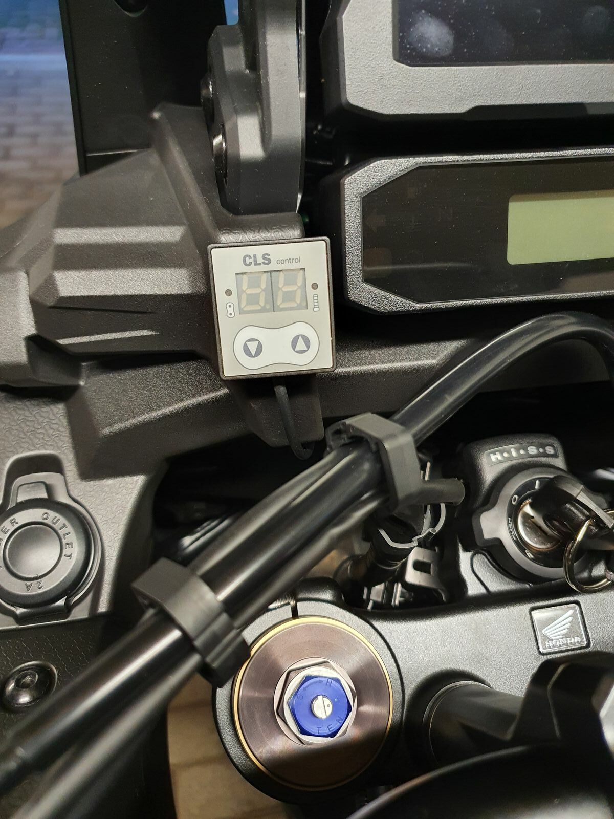

    Das Display habe ich im Cockpit befestigt, fand es schöner an dem Platz und am Lenker würde es bei mir am Tankrucksack anschlagen.
