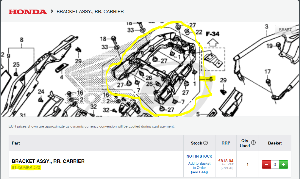

    der Vorschlag von Schwarzwald Elch scheint mir eine gute Idee.
    Wenn die Nummern überein stimmen passt die ATAS Gepäckbrücke auf die normale AT.
    Den eigentlichen Gepäckträger musst du seperat kaufen und die Abdeckung für das Rücklicht.
    ...und ein bisschen Zeit zum Schrauben haben .
    Ich habe mal den Screenshot der ATAS Gepäckbrücke angehangen .
    Gruß Markus
    ... kleiner Nachtrag zum besseren Verständnis.
    Mit "wenn die Nummern überein stimmen" meine ich natürlich die Teilenummern der Gepäckbrücke von 2017 und der von 2019.

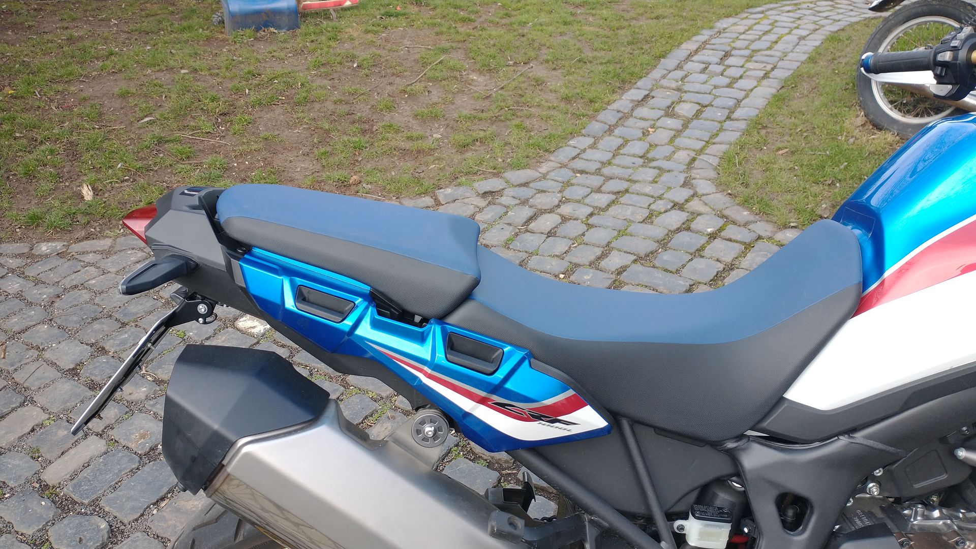

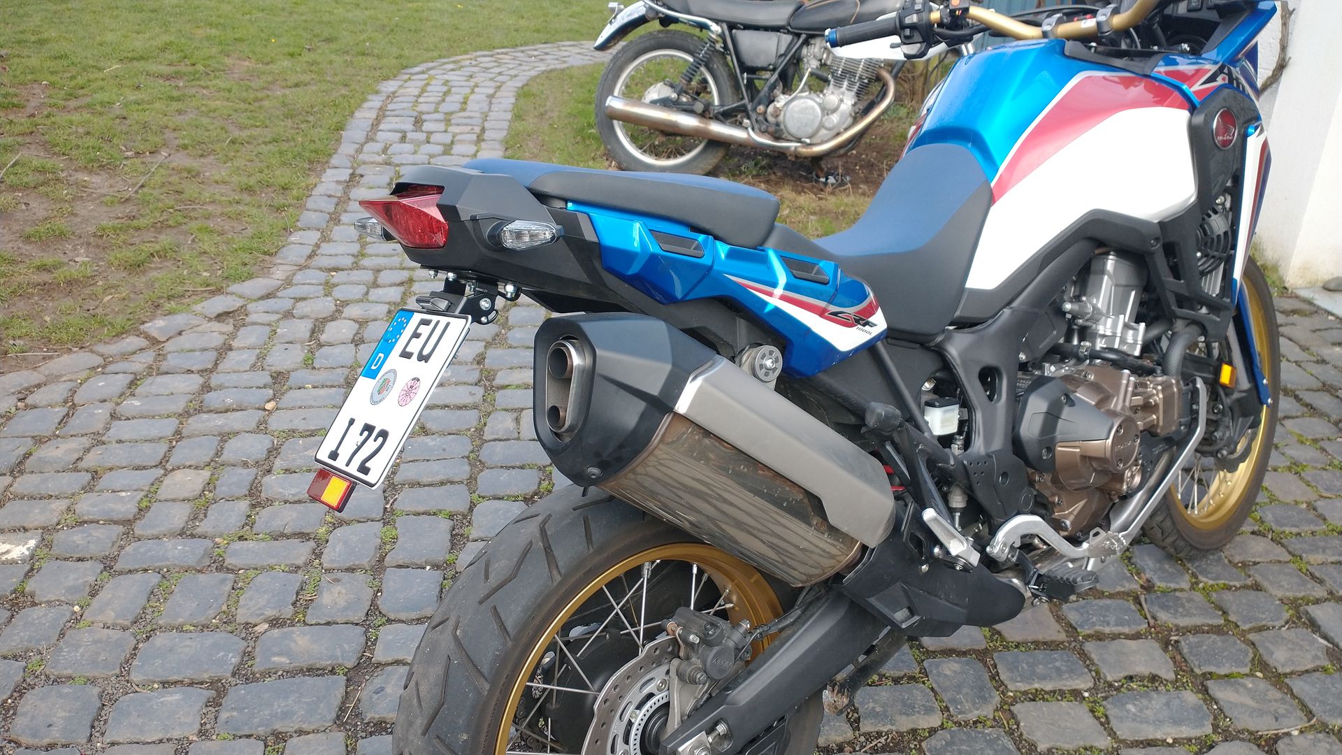

    Hallo zusammen, ich trage mich in der Absicht meiner AT ein High Fender Kit zu gönnen. Im Netz gibt es jede Menge Fotos, die Sets sind, meines Wissens nach, in weiß, rot und schwarz erhältlich. Was es nicht gibt, sind Bilder einer 2019 AT tricolor in blau mit einem High Fender.
    Hat vielleicht von euch jemand die blaue AT (nicht die ATAS) umgerüstet ( wahrscheinlich mit weißem Fender) und ein paar Fotos davon?
    Ich hänge mal ein Foto von meiner AT an damit es keine Ungereimtheiten hinsichtlich der Lackierung gibt.
    Desweiteren noch ein Bild von einer ATAS mit Altrider Set damit ihr wisst was ich meine.
    Danke an alle und Gruß, Markus

    Die Gepäckbrücke aus der Ukraine ist tatsächlich angekommen. Auf die Haltegriffe der ATAS habe ich bewusst verzichtet. Fehlte noch die Abdeckung des Rücklichtes der ATAS, das gab's tatsächlich für 17€ bei Honda.
    Der Umbau ist problemlos möglich...
    Wenn jemand ähnliches vorhat und Teilenummern etc benötigt, möge er/sie sich melden.

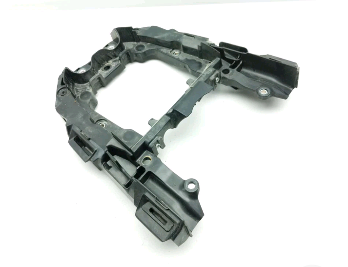

    Ich habe eben das Originalteil aus der AS, welches RobertM oben beschriebenen hat, auf eBay gekauft. ( Soweit wie ich feststellen konnte passt es tatsächlich auch in die "Normale" AT.
    Für 170€ kommt es aus der Ukraine. 😉
    Lassen wir uns Mal überraschen.
    Der Versand dauert wohl länger aber der Händler hat 100% positive Bewertungen und der Kauf ist mit PayPal abgesichert.
    Ich werde euch auf dem laufenden halten.

    Danke dir tscharlie, bei dem Teil ist auch der eigentliche Gepäckträger noch da, ist nicht meins...
    Trotzdem vielen Dank!
