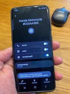

    Android Lösung:
    Hallo zusammen!
    Ich habe nach vielem ausprobieren - auch nach Hinweisen aus dem Forum - folgende Lösung für Android (Samsung S 20) gefunden:
    Einfach in den Bluetooth-Einstellungen nach Honda.... suchen, auf das Einstellungen Symbol tippen und das mittlere Symbol "Audio" ausschalten - fertig.
    So könnt ihr vor jeder Tour entscheiden, ob diese mit oder ohne Musik stattfinden soll.
    Wenn ich mit Musik fahre, ist es ja auch hilfreich, wenn diese nach einem Stop wieder automatisch weiterläuft.
    LG
