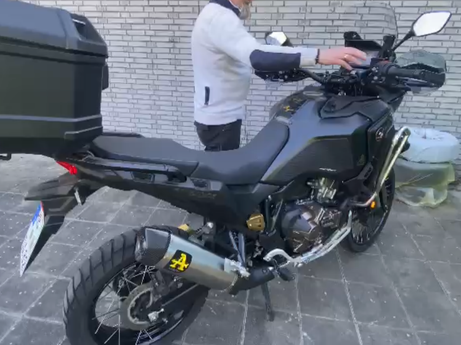

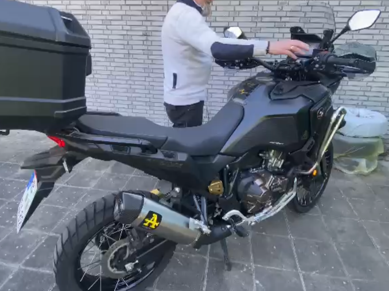

Moin,
ich habe den Auspuff gelöst, ( nicht abgebaut)
Unter dem Rad von hinten rechts sitzt eine zweite Box.
Hierzu werden unteranderem Clipse gelöst ca. 6stk. . (Geht mit den kleinen Imbus gut).
Also , Abdeckung raus und Box eben rausprökeln,
Box öffnen ,Seilzüge rausnehmen und dann………dann kann die Tüte ab.
Die Arbeit kann man locker alleine machen, zu zweit ist besser.
Bauzeit: 1:30 Std. locker weg.
Geht auch in 15min. wer's eilig hat und weiß was er tun muss.
Tja was die Rennleitung sagt keine Ahnung? Ich hoffe sie hört es nicht.🤭
Sound/Bass nett nicht laut…..lauter als vorher.

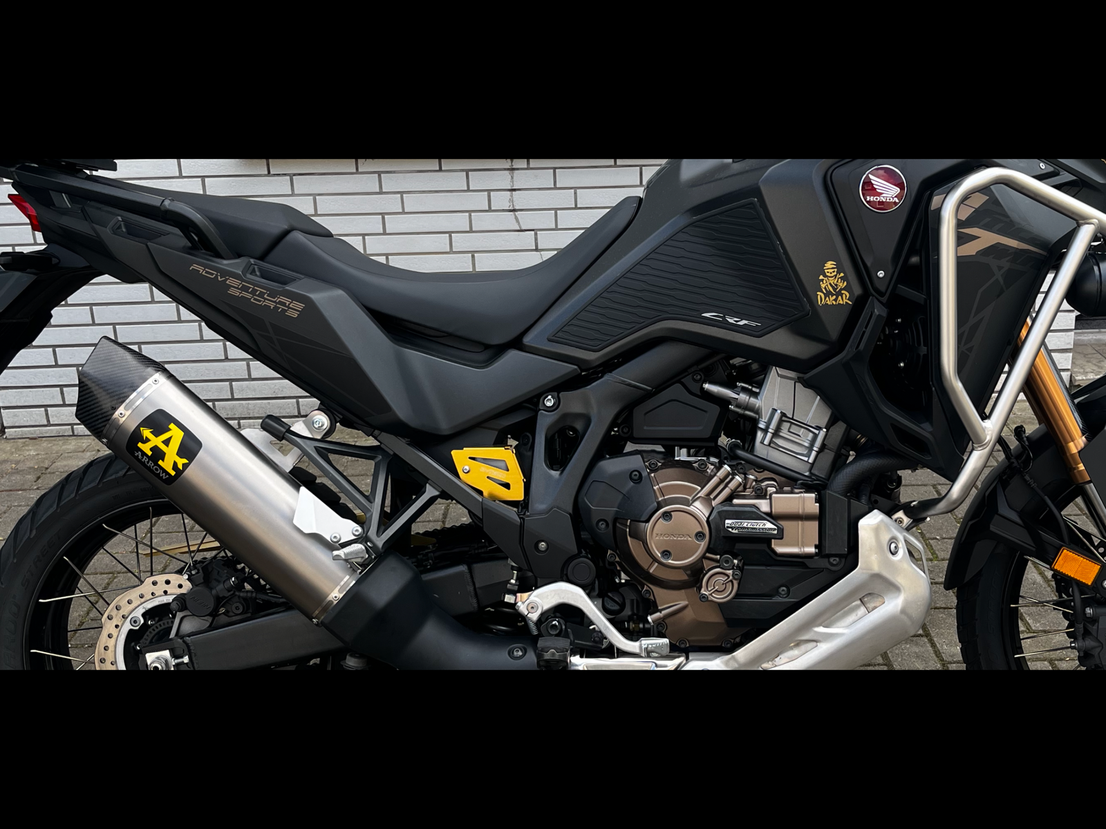

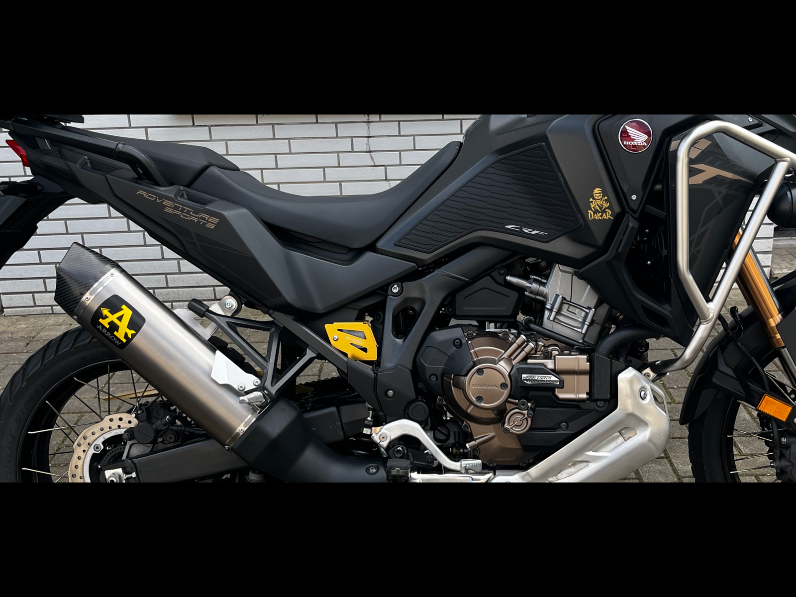

Moinsen @all.
Ich hatte den Tröt ja mal gestartet.
……ich möchte mal berichten.
Es gab vor einiger Zeit 20 % bei Polo und ich hatte zugeschlagen.
(520 Eugen)
Arrow ,
Edelstahl und nach jetzt 2000 km Einfahrzeit, bekomme ich untertourig geilen Bass, Bass.
….so wie ich es mag!…. Aber es gab noch eine total geile Veränderung bei mir.
Mein DCT Getriebe ist schon cool, dennoch fahre ich immer manuell.
Beim anne Ampel rollen hatte ich immer dieses Rucken.
(Ich denke der ein oder andere weiß wovon ich rede).
Dieses ist so gut wie weg. Sie lauft viel sauberer.
Was es an Mehrleistung bringt interessiert mich nicht so.
Ich stehe da mehr auf Sound und Vibrationen.
Nicht falsch verstehen ……… es geht nicht um Krach!
Er ist nicht lauter als unsere Serie,auch klingt die Serie klasse, hat auch schöne Bassige Nuancen, aber vom Klangbild viel, viel heller.
Der Arrow ist warm gestartet wie ein Maschinengewehr. Nur BASS , ohne Mittel- Ton.
…. (wir reden von slip on.)
Zum Schluss ist dieses alles was ich schrieb, aus…. „meiner Brille“…. gesehen und beschrieben!
Und ich bin da auch sehr kritisch! Wäre er „Scheiße“ vom Klang oder Verarbeitung hätte ich dieses geschrieben.
Auch ist dieses Tuning nur ein „nice to have“!
Sc, Remus und alle anderen Puffbüchsen, jeder hat seinen Geschmack jeder hat seinen Sound.
…. Die Verarbeitung ist Top bei mir. Alle Schweißnähte sind ohne Macken.
Und meine Meinung , „welche Anlage gehört an eine Twin? Vom Namen her, eher die Akra…mit Rüssel. …..Geschmacksache ![]()
Euch eine schöne Saison …. ![]()

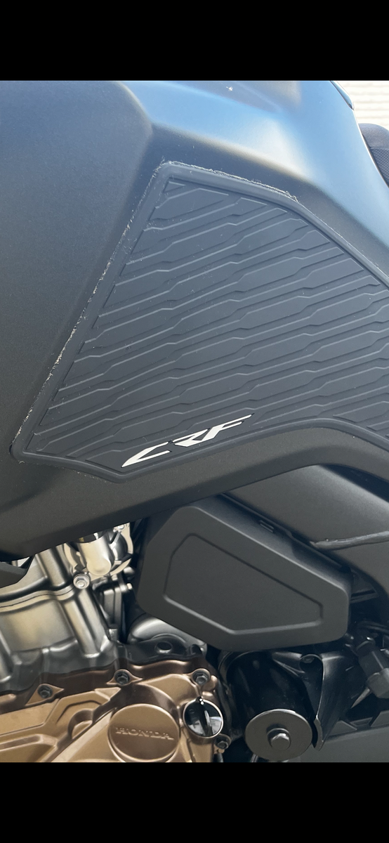

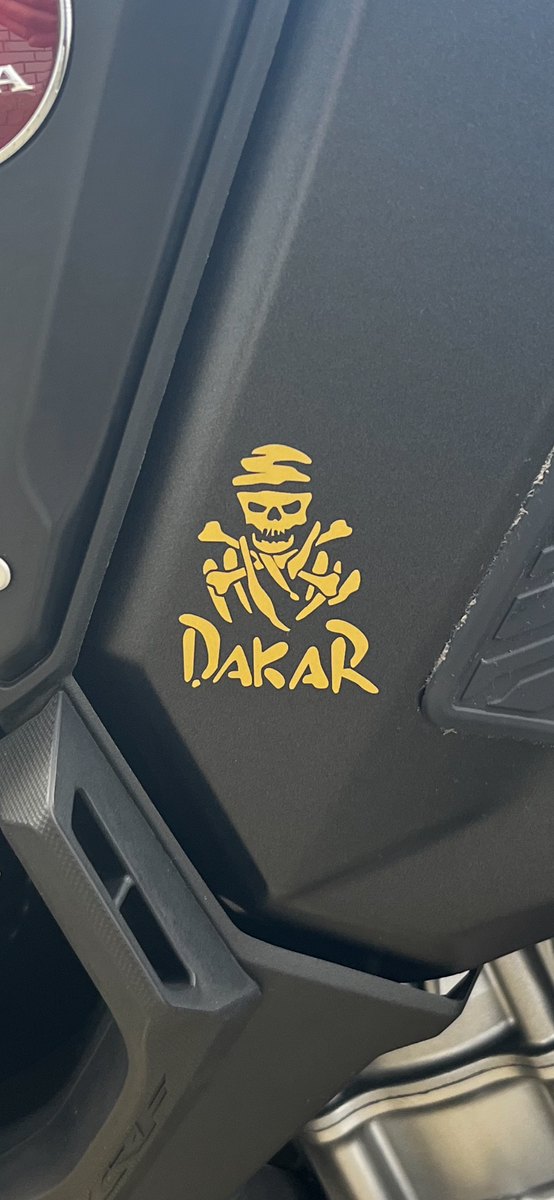

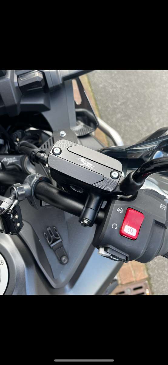

Moin Gemeinde,
Alles nur Schrott von Wish oder Ali?
Was habt ihr Euch aus China gegönnt ,um Eure Möpis zu Stylen?
Zeigt doch mal auf Bildern wies aussieht.
Es gib dort eine Menge für die Twin. ( auch scheiß) Habe einiges schon bestellt.
Geiles wie auch scheiße eben.

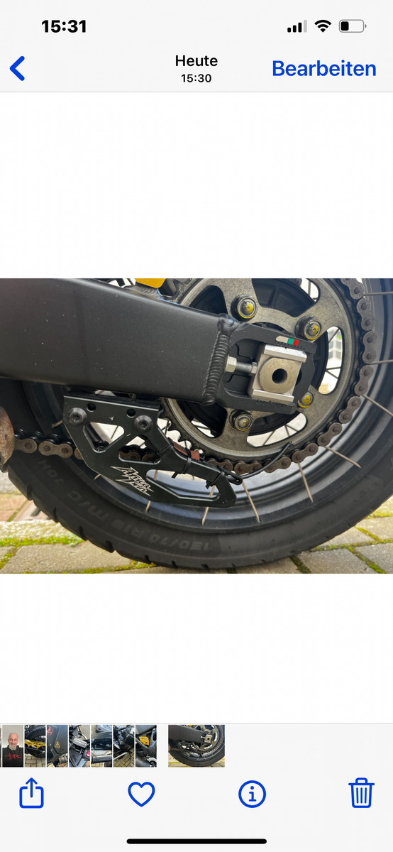

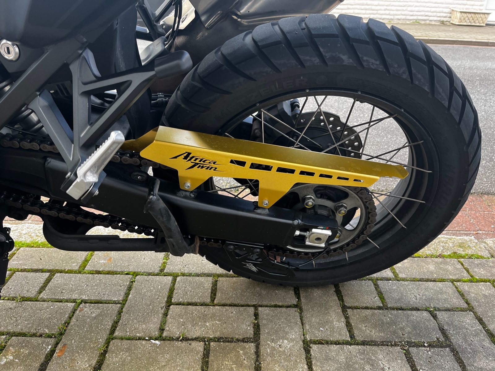

Kettenabdeckung geil, Aufkleber, Alarmanlage mit 2x Fernbedienung geil,
Gabelbrückenabdeckung ( Windschild) , Sweatshirt Baumwolle AT, Jacke Baumwolle top bestickt.
