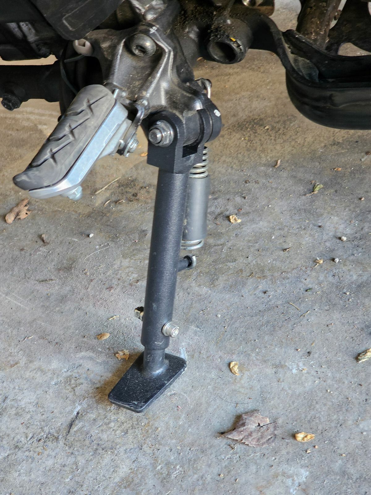

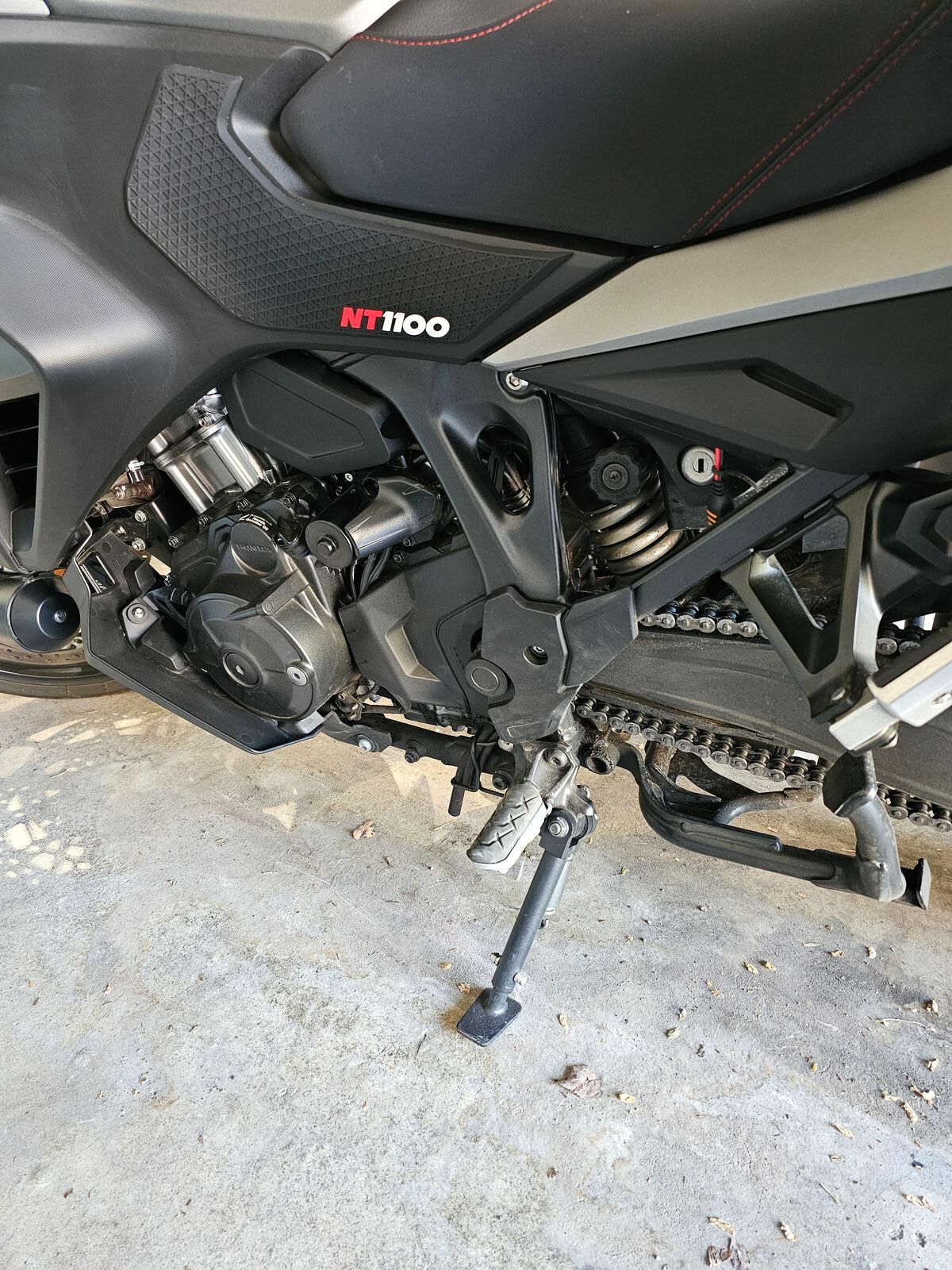

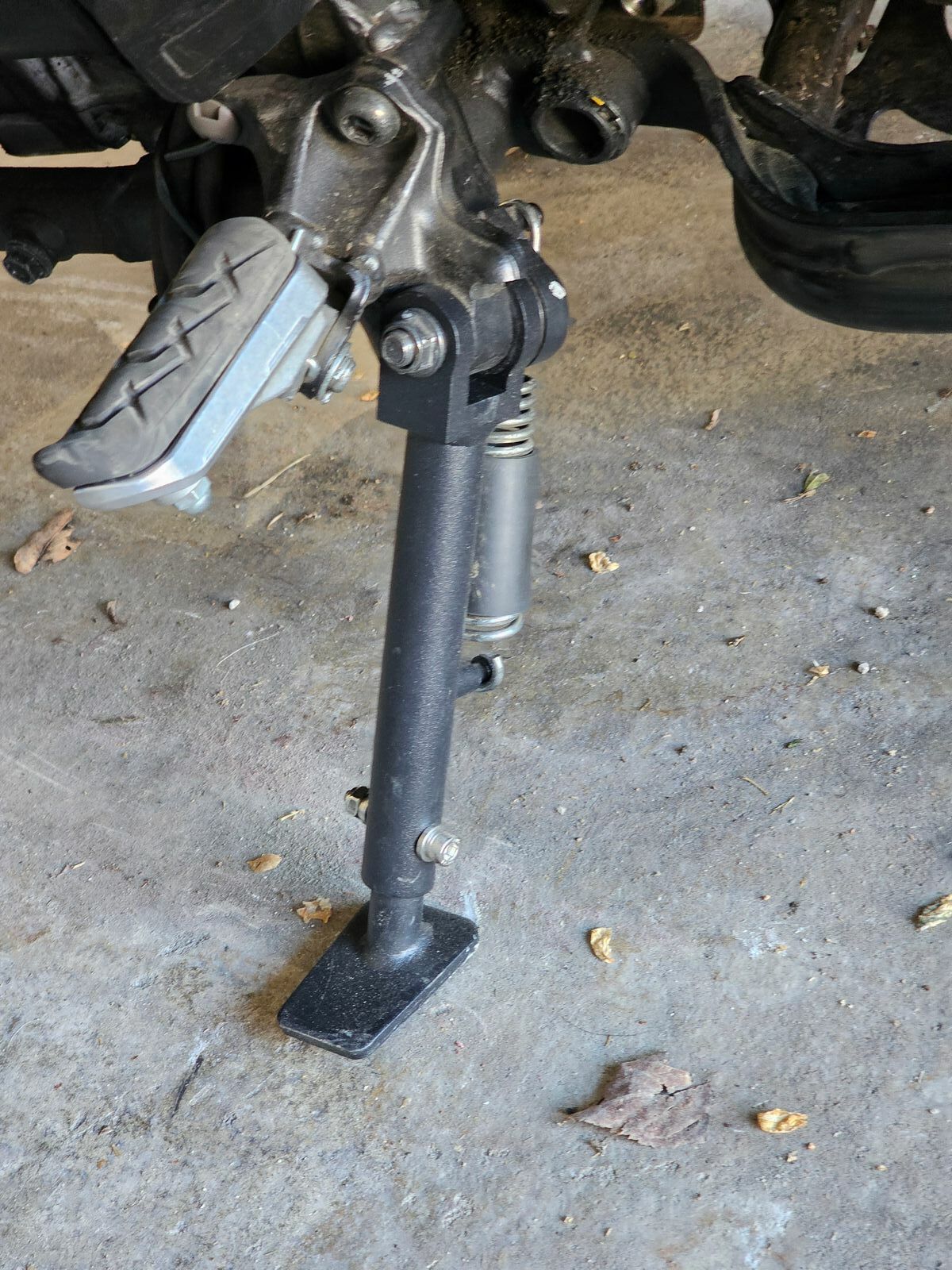

    Habe den Seitenständer bekommen. Musste nur ein neues Loch bohren und Gewinde schneiden. Seitenständer montiert. Passt perfekt. :clap: :handgestures-thumbupright:
    Jetzt kann ich wieder aufsteigen ohne Angst zu haben, das der Ständer abbricht. :)
    Hallo Dirk, steht doch ganz unten. 5 cm wurde meine NT tiefergelegt. Der originale Seitenständer wurde gekürzt. Aber jetzt fängt die Schweißnaht an zu reißen. Deshalb wollte ich nicht nochmal nachschweißen lassen. Stahl ist einfach besser als Guss. Vielen Dank für Dein Angebot. Aber 2 cm wären eh zu wenig und der neue ist schon bestellt. Der neue ist aus Stahl. Und wenn er nicht passen sollte, kann ich ihn selber durch schweißen anpassen. Vielleicht habe ich ja Glück und er passt ohne Änderung. :)

    Bin dann zum Honda Händler gefahren und habe mir die Africa Twin Crf1100 angesehen. Die Aufnahme sah gleich aus. Habe dann den Händler gefragt und ihm ein Foto von dem Seitenständer gezeigt. Er meinte das es passen müsste, da Honda solche Teile meistens nicht ändert.
    Also habe ich mir den Seitenständer bestellt und warte gespannt auf das Eintreffen. 129 € ist ja auch nicht gerade günstig. Er ist auf Lager und müsste eigentlich schnell kommen.
