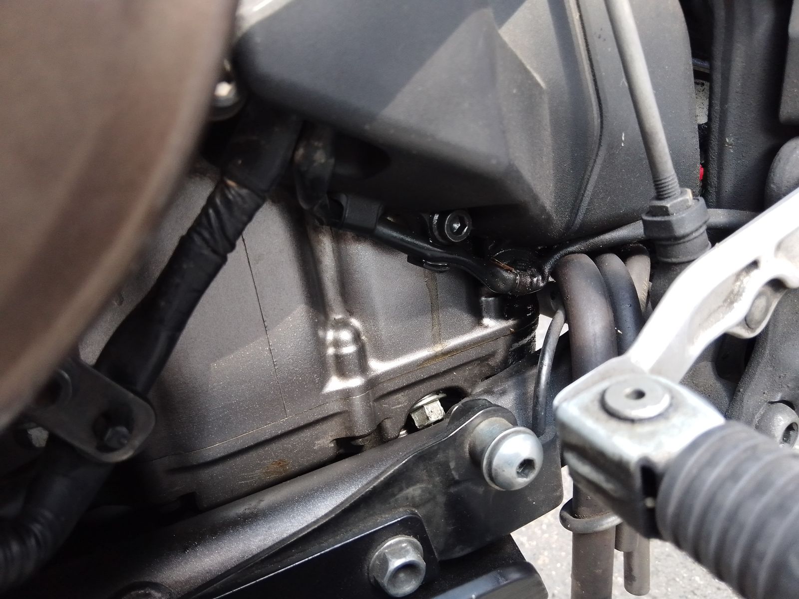

Habe in meiner gesamten Zeit als Motorradfahrer nie Probleme mit dem Messen gehabt bzw. solche Schadensbilder gehabt.....deshalb frage ich ja nach den Erfahrungswerten bei der AT. Und wenn alles sauber ist (ich rede jetzt nur vom unteren Teil des Motorblockes). ist auch nur ein feiner heller Ölstreifen vom frischen Motoröl zu erkennen, siehe neues Foto.

Ich habe einen Ölverlust bemerkt und zwar unten am Motorblock hinter dem Schalthebel. Zuerst dachte ich ja, dass es vom Kettenöl kommt, da sich der Modder da ja immer sammelt, aber nach Reinigung und Beobachtung habe ich einen feineren Streifen entdeckt, der ganz klar vom Motoröl kommt. Der schwarze Modder ist also das verdünnte Motoröl zusammen mit dem Kettenfett. Ich habe es mir heute mal ohne die Ritzelabdeckung angeschaut und ein Foto gemacht (hoffentlich klappt das mit dem Einstellen des Fotos
) . Es sieht so aus, als wenn der Ölverlust hinterm Ritzel ist, also an der Getriebeausgangswelle. Dann läuft es an der schrägen Kante runter und wenn es sauber ist, sieht man nur den feineren (rot eingekreisten) Streifen und wenn es nicht wirklich sauber ist (so wie auf dem Foto), dann vermischt es sich mit dem Kettenfett und saut natürlich noch mehr und breiter rum. Kann zuviel Motoröl (hatte letztens ca. 150 ml zuviel drin
) die Dichtung kaputt hauen, so dass das Motoröl an der Stelle durchdrückt? Kennt jemand dieses Problem?
