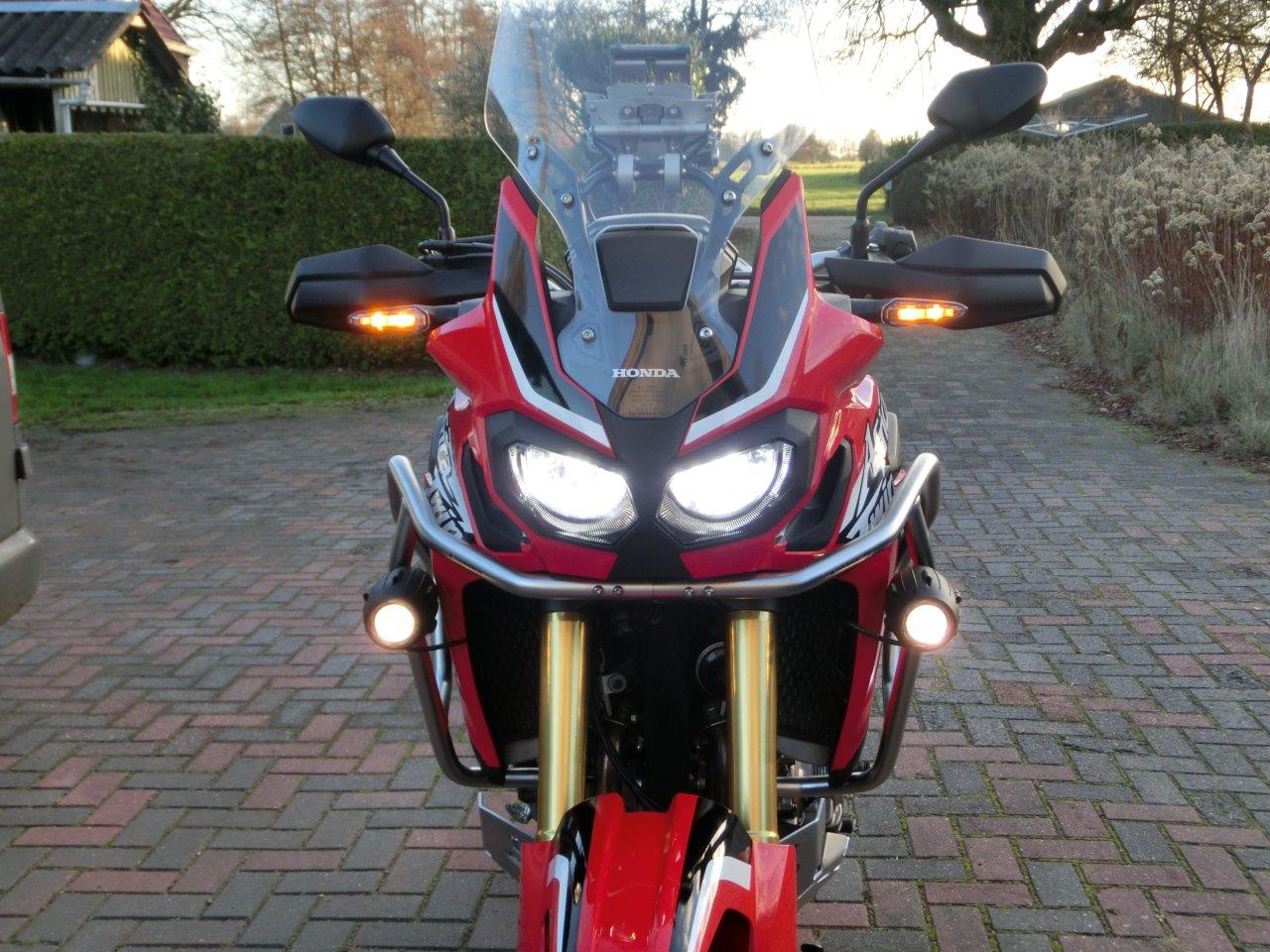

EUREKA! Es funktioniert!
Light in de dash "foglight indicator" lights up. Only no light on the OEM switch, I expected it to light up but it doesn't. Whatever... the foglight indicator in the display works and that's allright for me.
Thanks for your help!

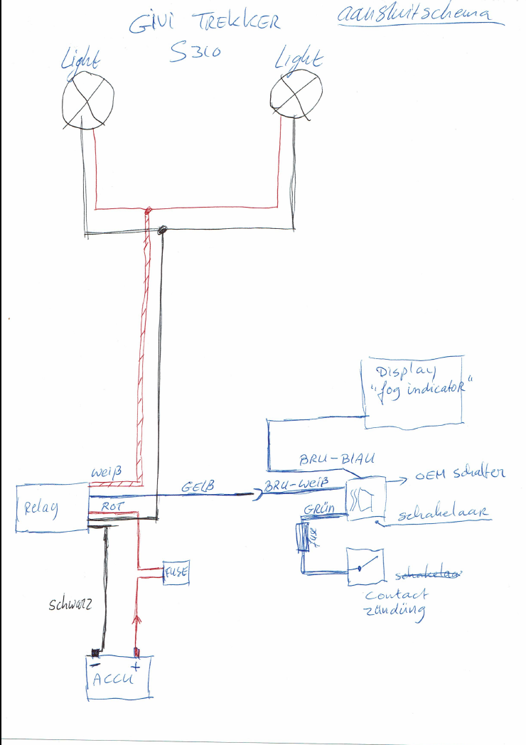

Hello and many thanks for all you help. (English now, German is rather difficult for me but I can read it)
Is the lay out in my drawing OK? Will this work in the way it's supposed to work? Would you please check it out for me, before I blow all the wiring

Ich möchte gern die GIVI S310 Lampensatz anschliessen i.c.m. das orginal Schalter. Ich weiss aber nicht richtig wie Ich das machen muss.
Was meinen die Farben von das OEM Schalter genau? Grün verstehe Ich noch aber jetzt....
Vielleicht das Jemand es weisst oder richtige hinweisen hat??
