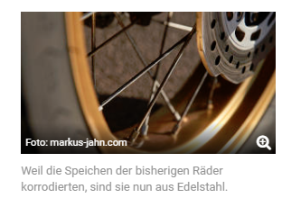

Ja zum Beispiel hier
https://www.motorradonline.de/test/hond ... 82618.html
und hier
https://bikerszene.de/magazin/testberic ... -2018.html
"Dass nun die Speichen aus Edelstahl sind, ist ein ausgemerzter Fauxpas der Erstauflage, und die Freigabe für die Grobstoller Conti TKC 80 freut alle Geländefreunde. "
