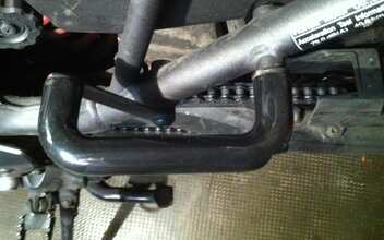

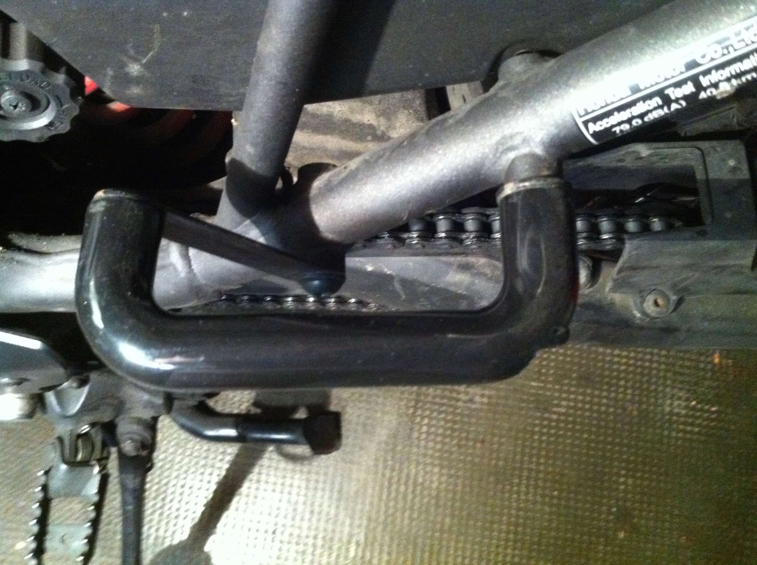

    Welche Abmessungen hat der? Von der Achse bis zum Boden, geh mal meinen messen ...
    Hab ja die Maschine gebraucht gekauft, wer weiß was da drauf ist.
    edit: hab gerade aufgebockt und gemessen, hat 35,5 mm vom Boden bis zur Achse oben aber ich vermute nach ausgiebiger Recherche im Internet, dass dies ein originaler Hauptständer ist. Hab jetzt auch eine bessere Technik und es geht schon leichter, bin zu weit vorne gestanden.
