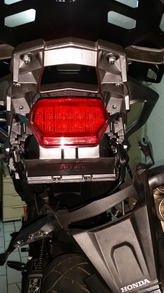

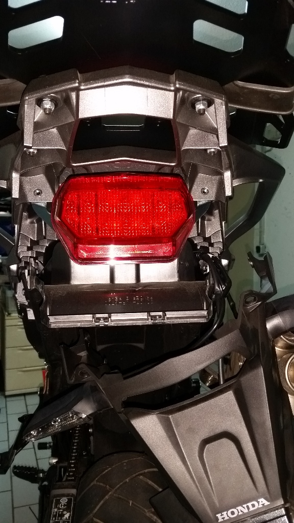

    - Demontage Heck und weglegen des Kennzeichenhalters
    [attachment=5]10.jpg[/attachment]

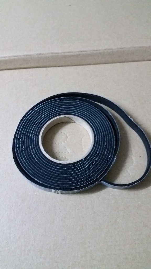

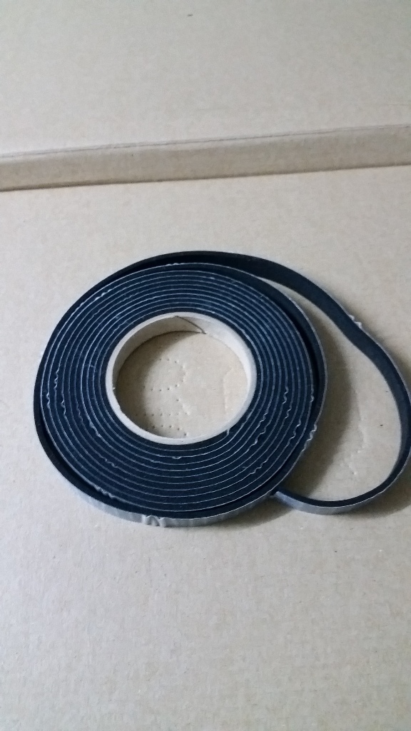

    - Dichtband in 5mm breite und ca. 2mm Dick nehmen
    [attachment=4]11.jpg[/attachment]

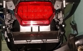

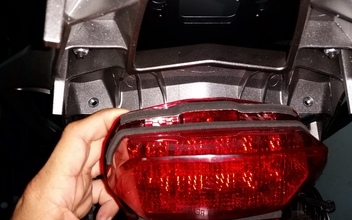

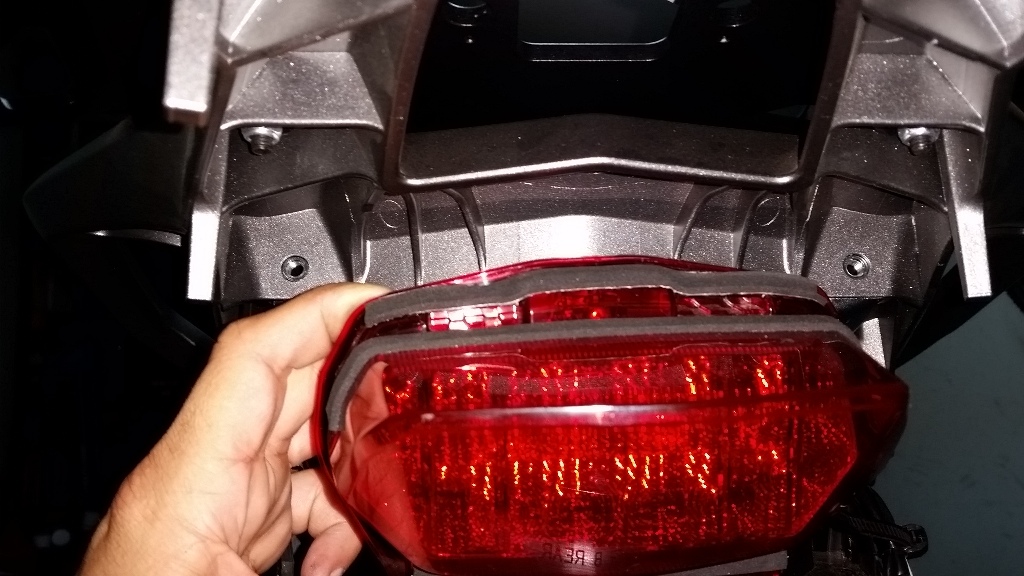

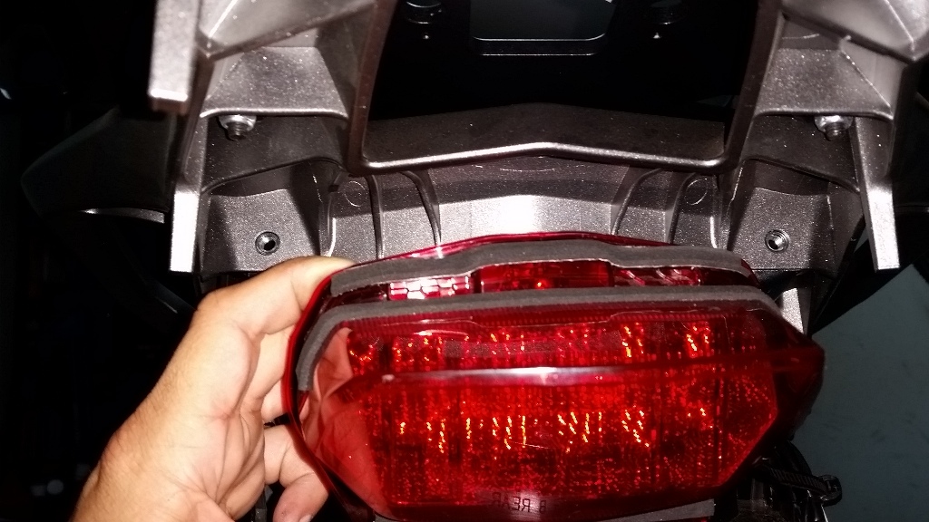

    - verkleben des Bandes am oberen und unteren Rand
    [attachment=3]12.jpg[/attachment]

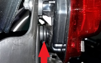

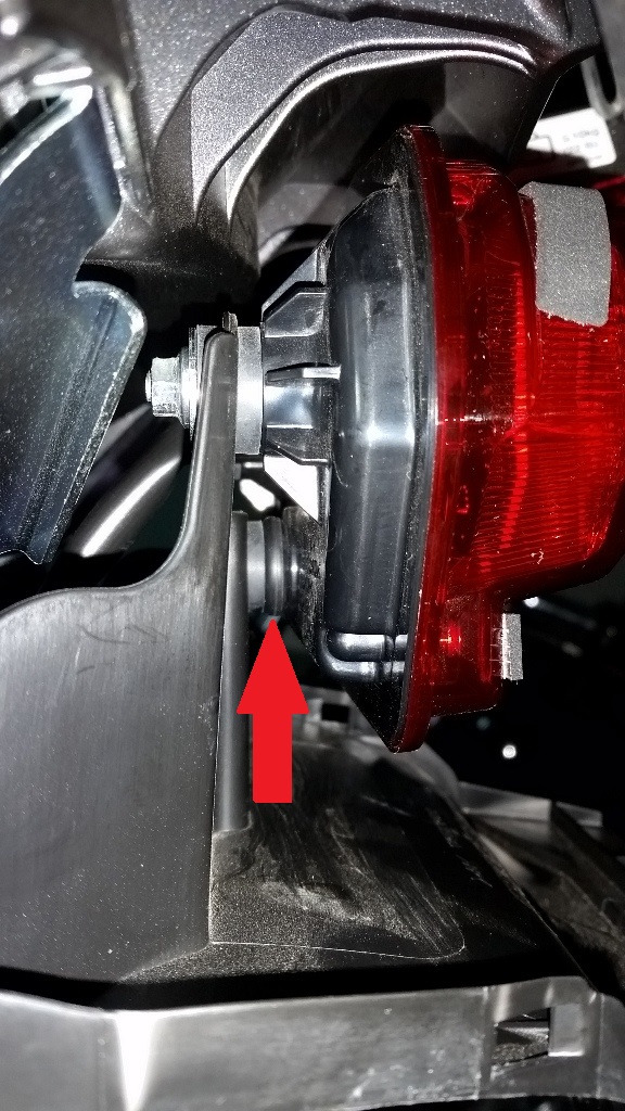

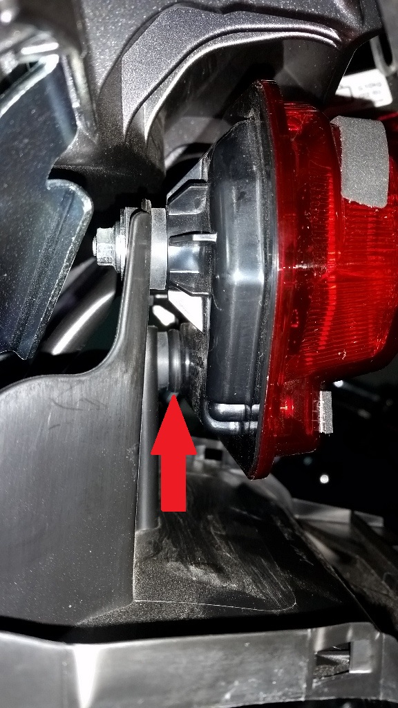

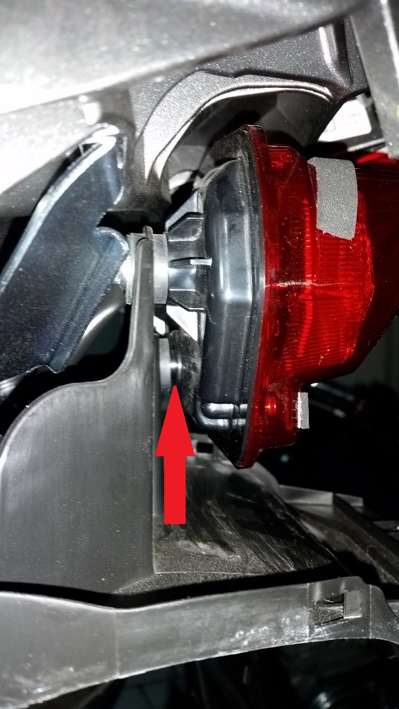

    - Hier habe ich festgestellt das hier ein kleiner Luftspalt zwischen Rücklicht und der Gummi-Führungsbuchse ist...
    [attachment=2]13.jpg[/attachment]

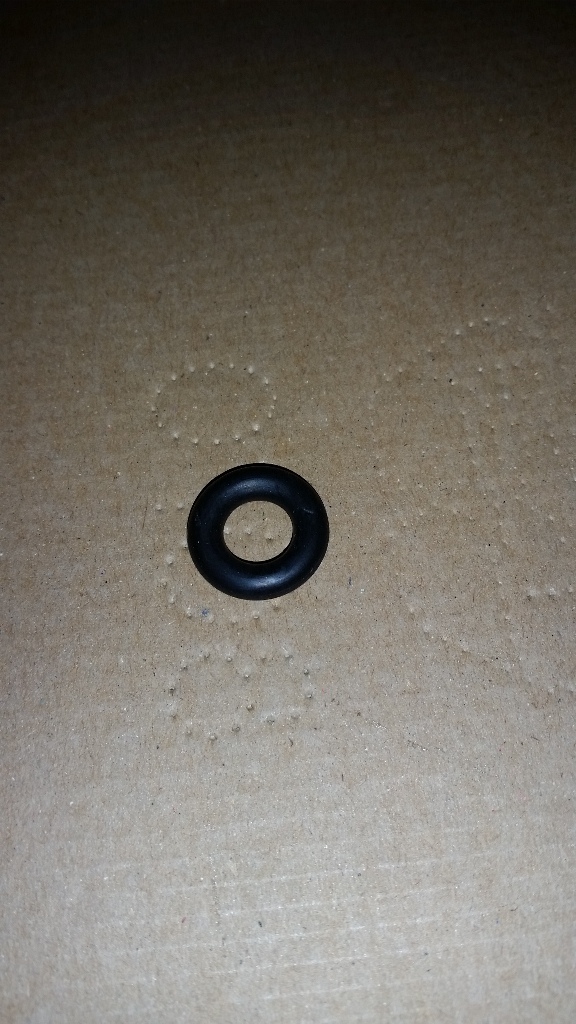

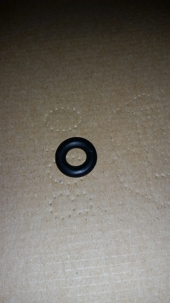

    - Also einen passenden Gummiring als zusätzlichen Puffer heraus gesucht, InnenDurchmesser ca. 10mm, Dicke 4mm ( ca: :) )
    [attachment=1]14.jpg[/attachment]

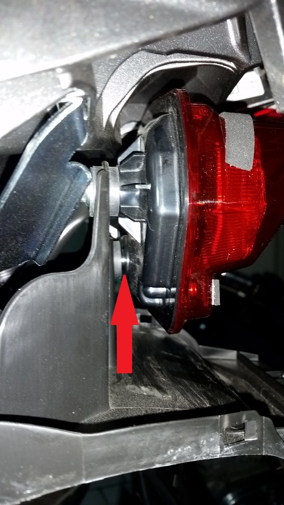

    - obere 2 Muttern des Rücklichtes gelöst und O-Ring auf die Kunststoffführung des Rücklichtes
    [attachment=0]15.jpg[/attachment]
