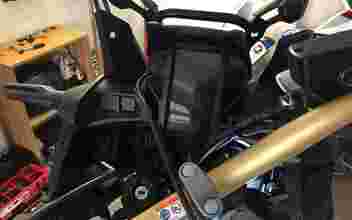

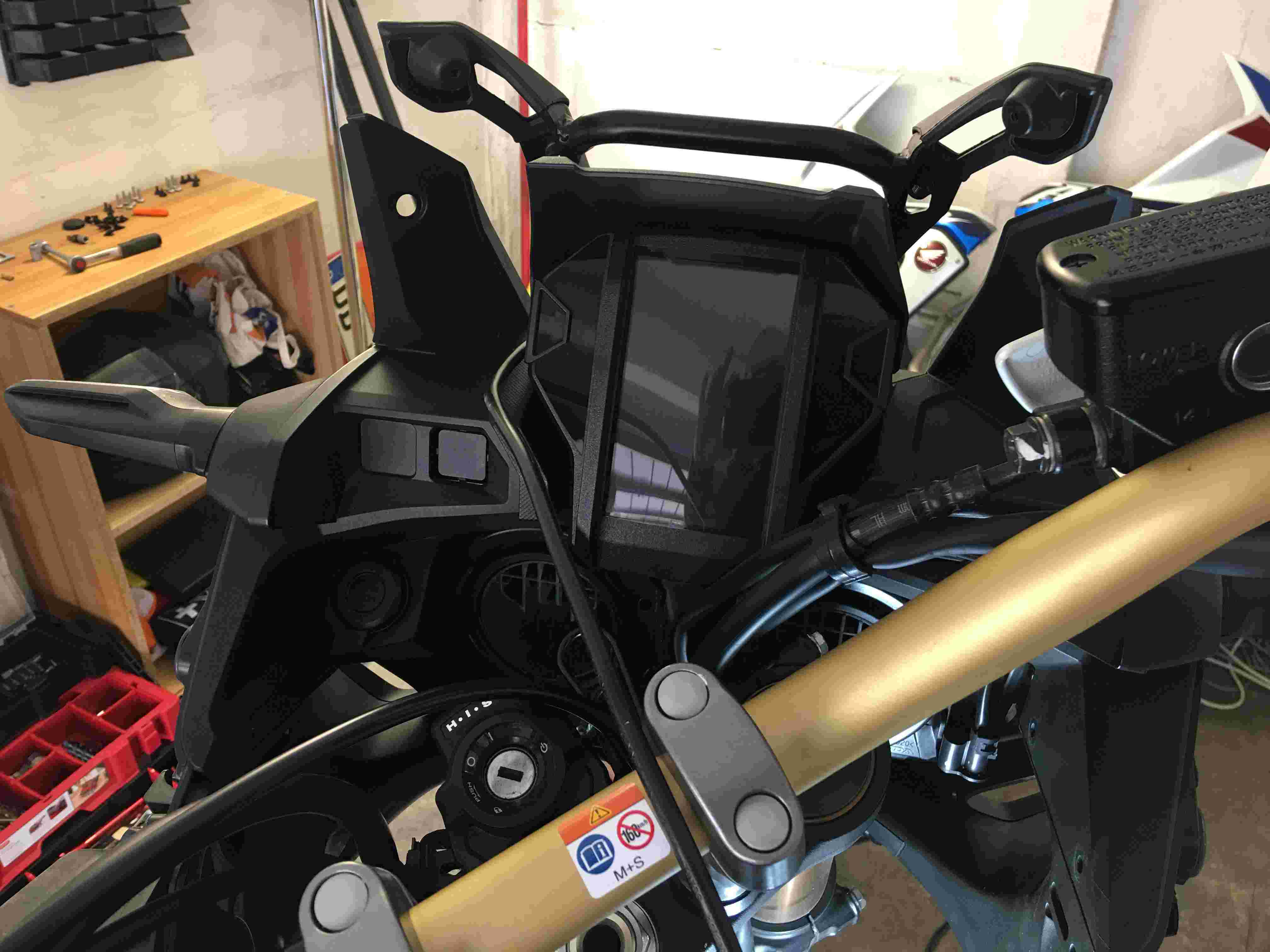

    Tja, nun steht sie in der Garage und wir haben 10cm Neuschnee :occasion-snowman: . Mehr als eine kleine Hausrunde mit 30km war letzte Woche noch nicht möglich. Da kommt man natürlich auf die Idee das nötige Beiwerk (in diesem Fall Navi) anzubauen. Hab mich für die Lenkervariante entschieden. Die Navistromversorgung soll parallel zur verbauten 12V Buchse angeschlossen werden.

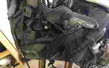

    Das Problem ist gelöst. Man muss eben etwas genauer hinschauen :icon-geek: , dann sieht man auch, wo und wie das Seitenteil an den mit roten Kreisen gekenntzeineten Stellen gelöst werden kann.
    Wie bei jedem neuen Moped: das erste mal dauert es eben etwas länger :dance:

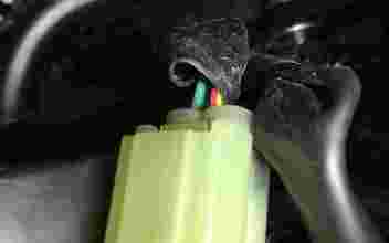

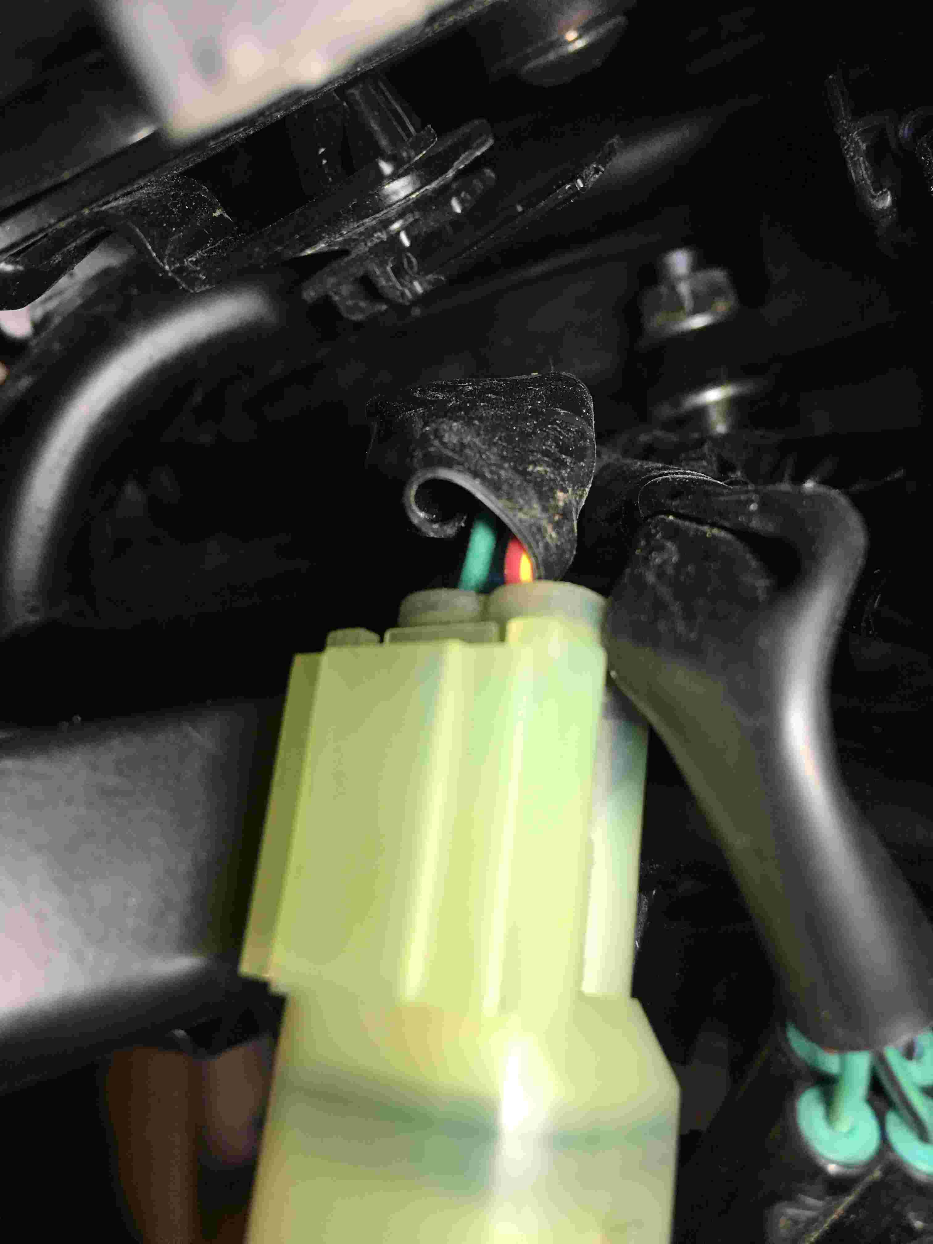

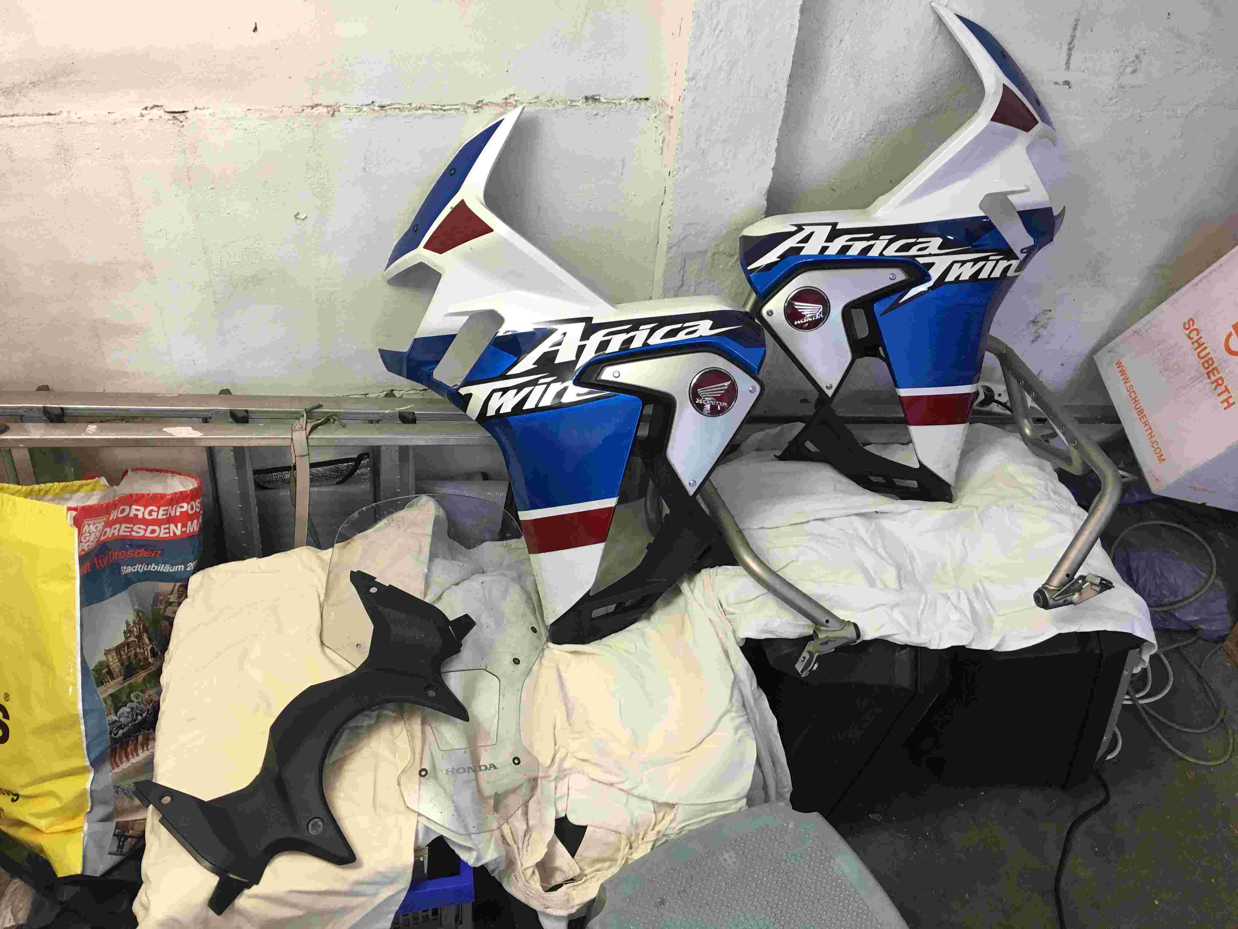

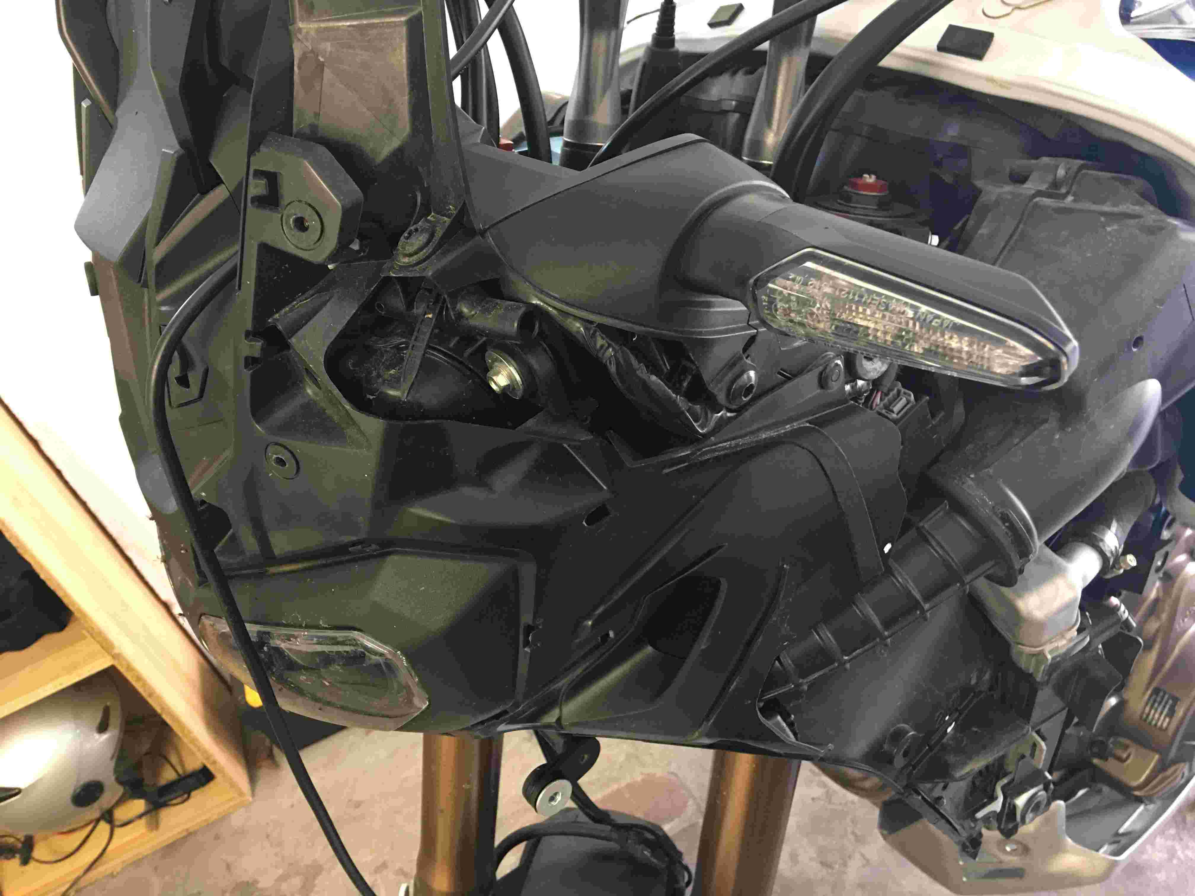

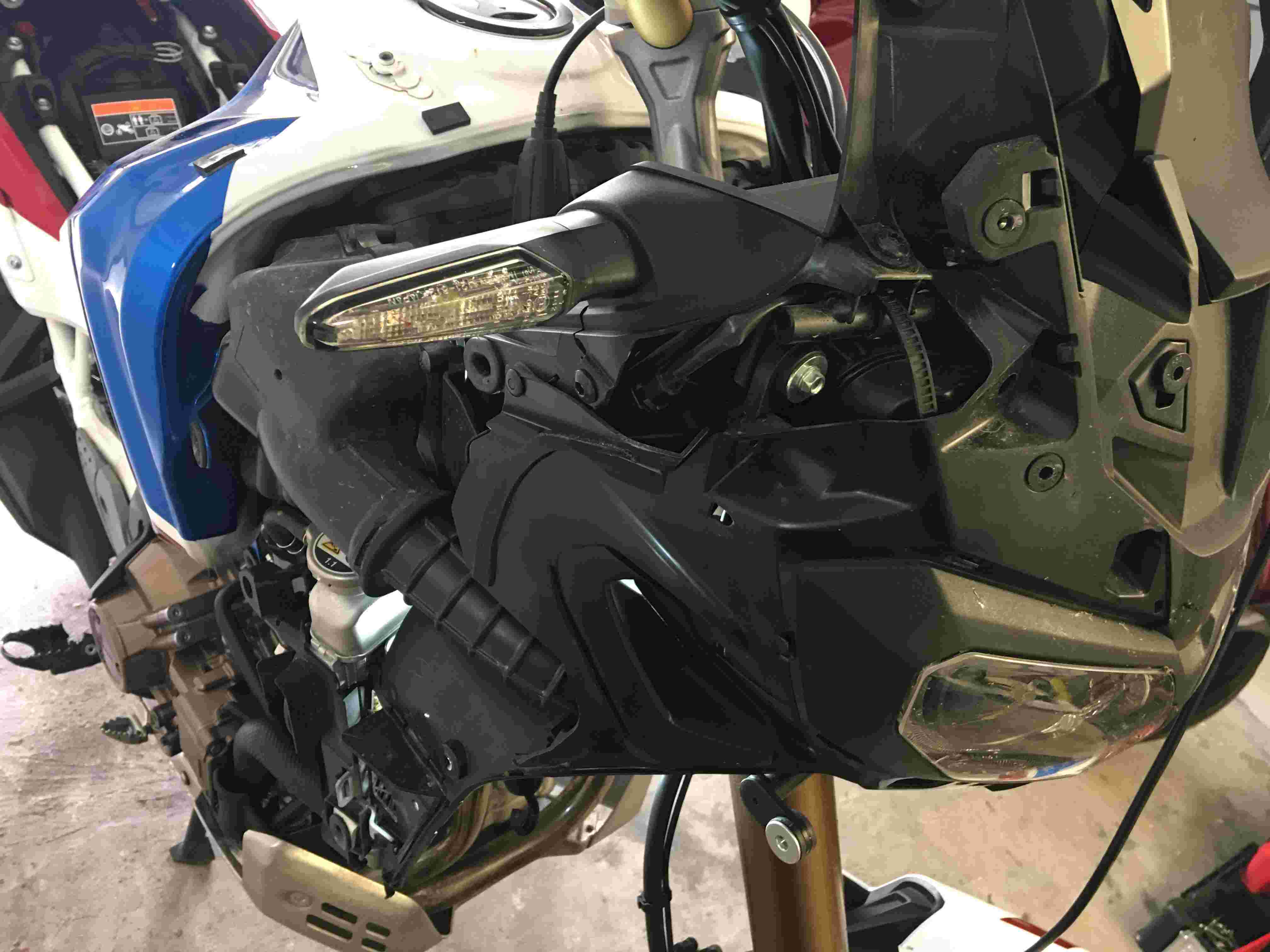

    Junge, Junge. Das habe ich mir einfacher vorgestellt. Am Ende hilft nur kräftig ziehen wenn man sich sicher ist, alle Schrauben und Steckdinger abzuhaben. Dekorbügel musste auch ab, war ja klar...
    Übrigens, an den Stellen an denen juwe rot markiert hat, ist nichts. Das sind wirklich nur Laschen zum einfädeln. Eine Schwierigkeit gibt es noch, mal sehen ob jemand berichtet. Ansonsten hat diese Arbeit niemand wirklich selbst getan.

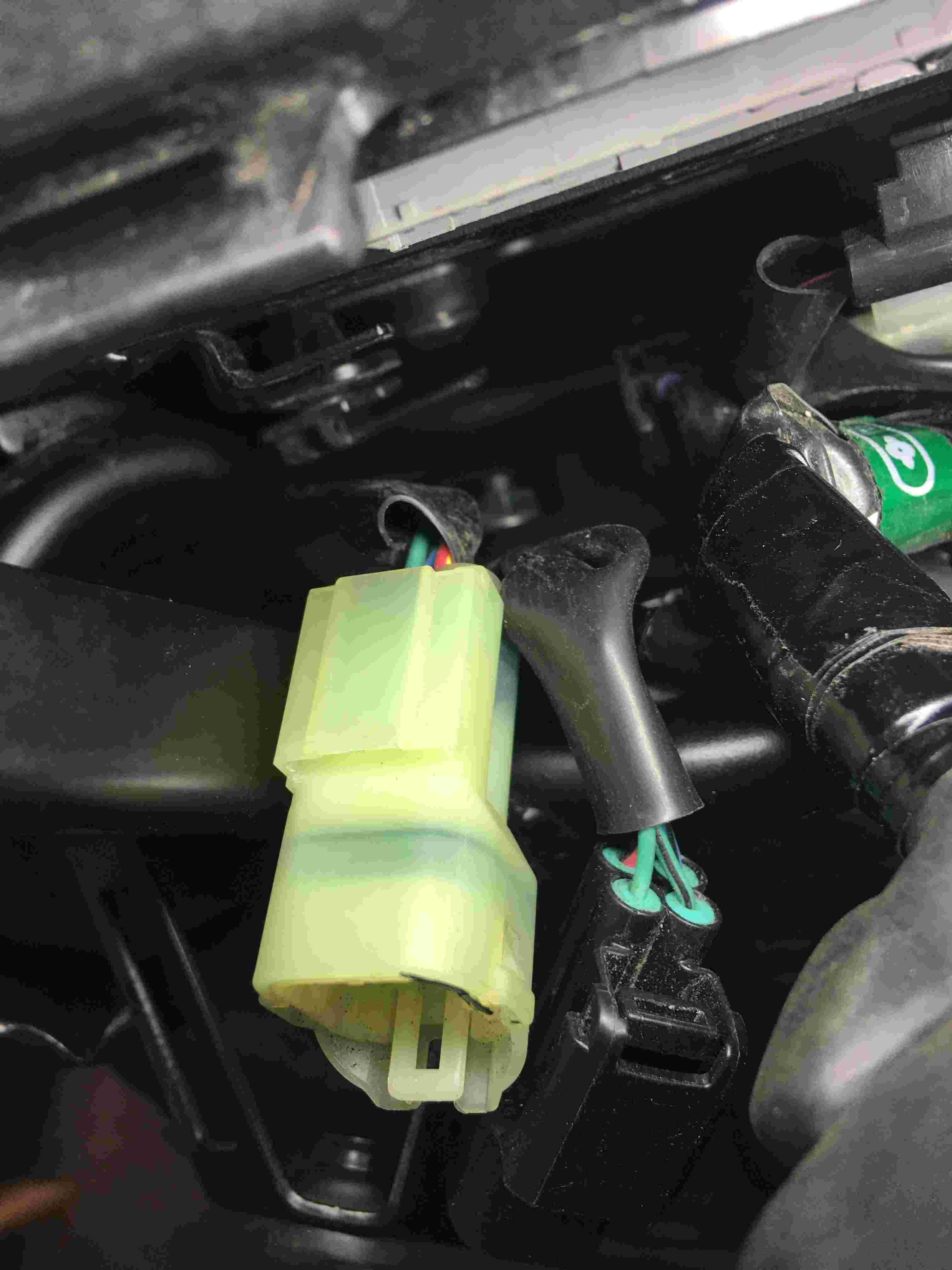

    Welche noch kommende Schwierigkeit meinst du?

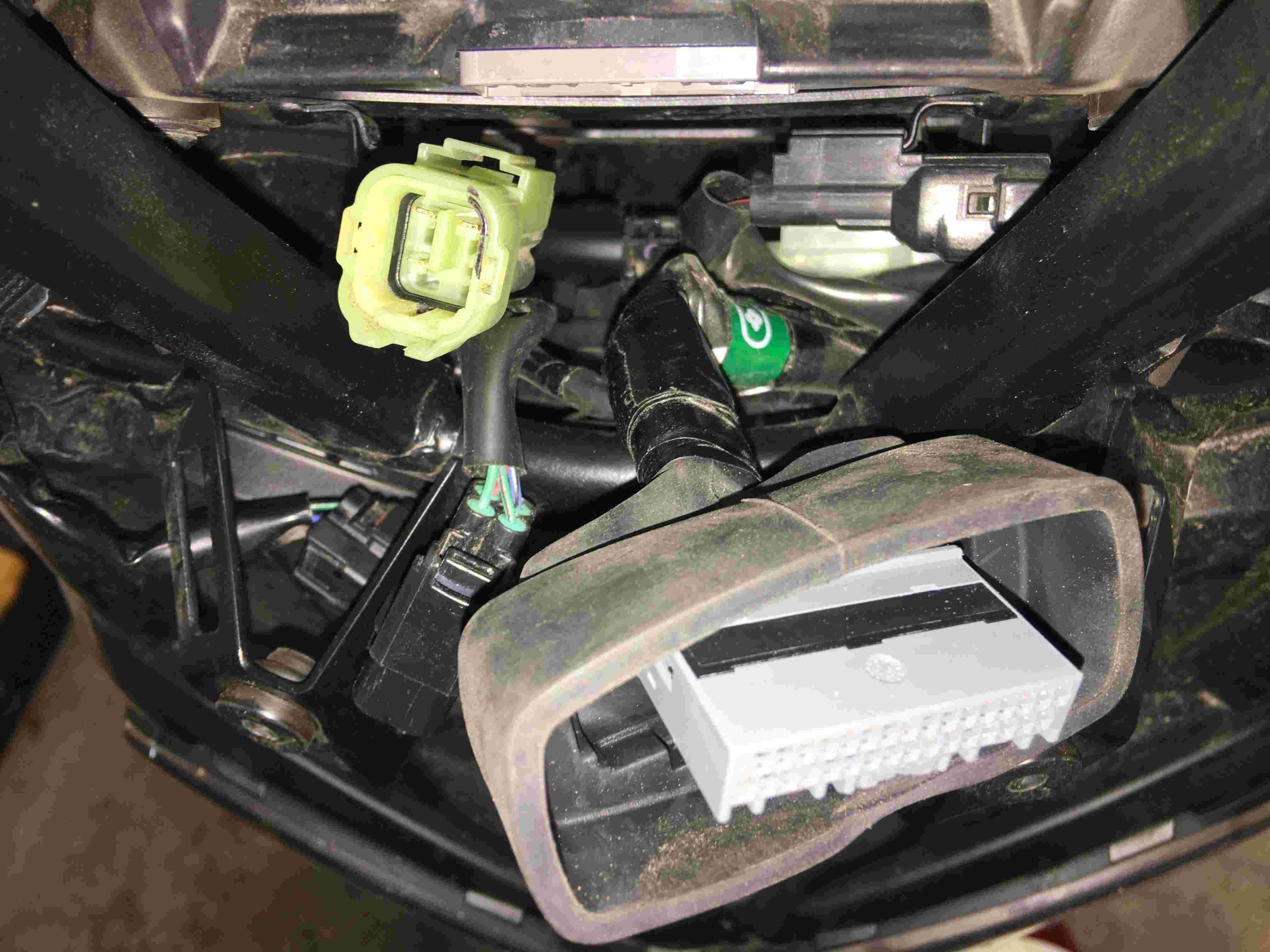

    Das finale Ausfädeln des OP-Steckers aus seiner Halterung? Die Drehclips an der Lampenverkleidung, die es an der SD04 so nicht gab?
    Bist du mal soweit, kommt doch keine Schwierigkeit mehr...?

    Hallo Robert, da kennst Du Dich ja bestens aus! Ich mache sowas sehr selten und war eben erstaunt über Drehclips (die können ziemlich weit fliegen :lol: ) und andere lustige Dinge. Und dass da vorne 5 Stecker sind, da breche ich mir die Finger.
    Jetzt geht alles wieder. Aber es ist davon abgesehen erstaunlich, was man 2019 alles anstellen muss, um ein lumpiges Standard-Navi anzuschließen. Traurig.
