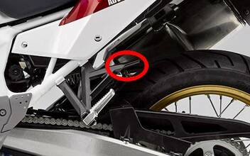

    ich will auf der linken Seite eine Tool Tube anbringen. Nun stört mich das spitze nach hinten zeigende Ende vom Soziusfussraster.
    [attachment=0]FussrasterAbzwacken.jpg[/attachment]
    Kann ich das einfach absägen? bzw. Wofür ist dieses Ende und was ändert sicht, wenn das absäge?

    Diese "spitzen Enden" sind die Aufnahmepunkte für die Honda-Koffer.
    Könntest du mit einer Eisensäge oder feingezahnten Holzsäge absägen, da aus Alu, deshalb wird es auch nicht rosten. Mit einer Feile die Kanten schön verrunden und schwarze Farbe drauf und gut is.
    Aber ich würde das dran lassen.

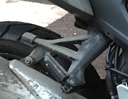

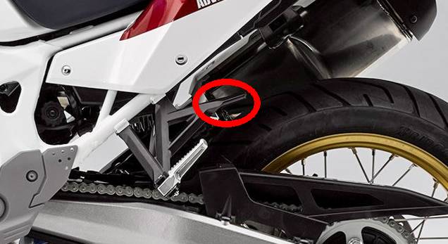

    Genau gesagt, ist auf der Rückseite ein Gewinde, hier wird eine Gummikappe verschraubt.
    Das Foto ist von einem Crosstourer, sieht aber bei der AT genauso aus.

    ??? Bei mir ist der Gummistopfen Bestandtteil des Koffers!
    Die OEM-Koffer haben den großen Vorteil, dass sie ohne Halter auskommen - d.h. das Möp ist ohne Koffer "nicht verschandelt" :naughty:
    LIebe Grüße von Fish
    Das liegt dann woh daran, dass der Gummipuffer nicht am Fussrastenhalter festgeschraubt wurde und sich mehr oder weniger in der Kontur des Koffers verkantet hat. Normalerweise sollte der Gummipuffer auf dem Fussrastenhalter verbleiben.
