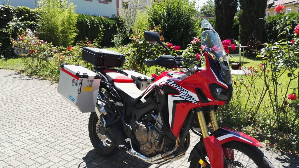

    Ich hatte auf meiner Norwegen Tour einen Schotten getroffen, der hatte die Holan Boxen an SW-Motech Träger montiert.
    Ingo
    Historie:
    Yamaha XT250, MZ Baghira
    Aktuell:
    MZ 1000AS Reiseenduro Umbau
    Honda CRF1000L AT Tricolor
