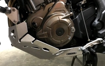

    hat jemand diese Teile schon montiert?
    Wenn ich mir die Bilder ansehe, hab ich zweifel ob es passt ohne am Motorschutz rumzusägen.
    Motorschutz liegt im Auto, Sturzbügel bei der Post...

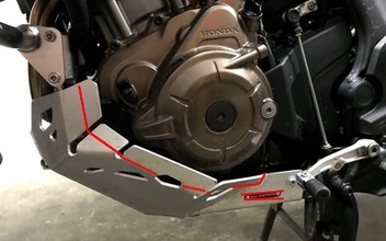

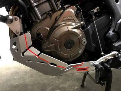

    Stell doch nicht Fragen, deren Antwort Du schon kennst :lol: Der Untere-TT-Bügel pass nicht zur SWM-Wanne, und da reden wir nich von Säge, sondern einer gescheiten Flex :dance:

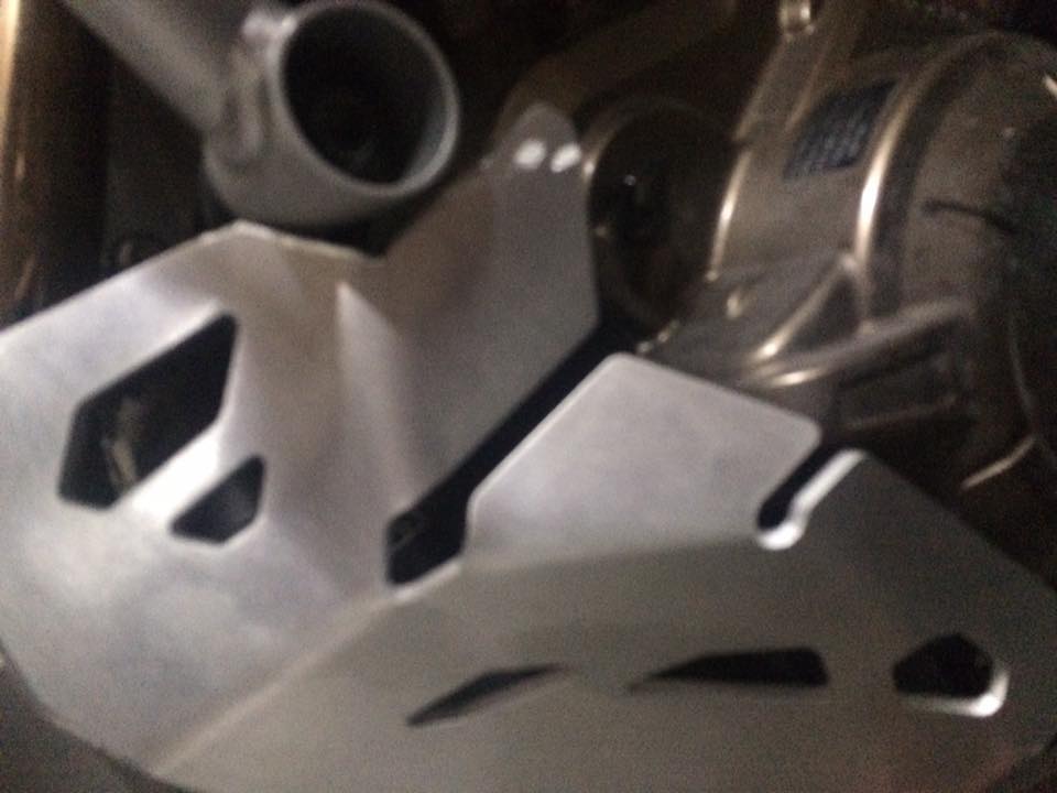

    Vor allem Links muss einiges weg:
    [attachment=0]PICT0017k.jpg[/attachment]
    PS: Die aktuelle SWM-Version kenn ich nicht. Glaube aber, die haben nur in der Mitte geändert.
    Das ist dann aber stark verändert zur alten Version, nicht nur in der Mitte. Es gab damals auch nur eine DCT-Version. Deien schein ja schlanker auszufallen. Dann musst Du wohl selber 'forschen'. :lol: Aber vielleicht pass der Sturzbügel da auch.

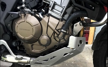

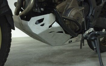

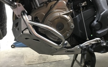

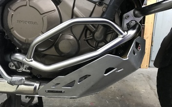

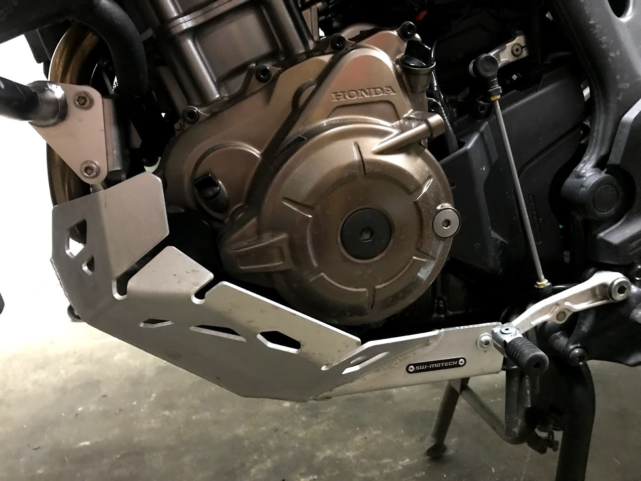

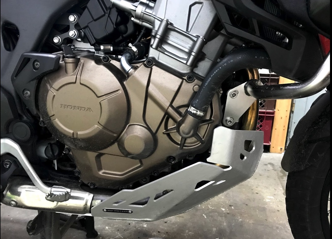

    Vor der Umarbeitung (Bild 2 ist nicht von Mir):
    [attachment=2]1.jpg[/attachment]
    [attachment=1]13537803_10209305417533453_2569434960295026065_n.jpg[/attachment]
    Obwohl... :think: ....nach nochmaligem hinsehen...deine Photos ind etwa 30° gedreht wodurch man die Vorderseite nicht so sieht...sieht es doch wieder nach viel Arbeit aus :lol:

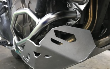

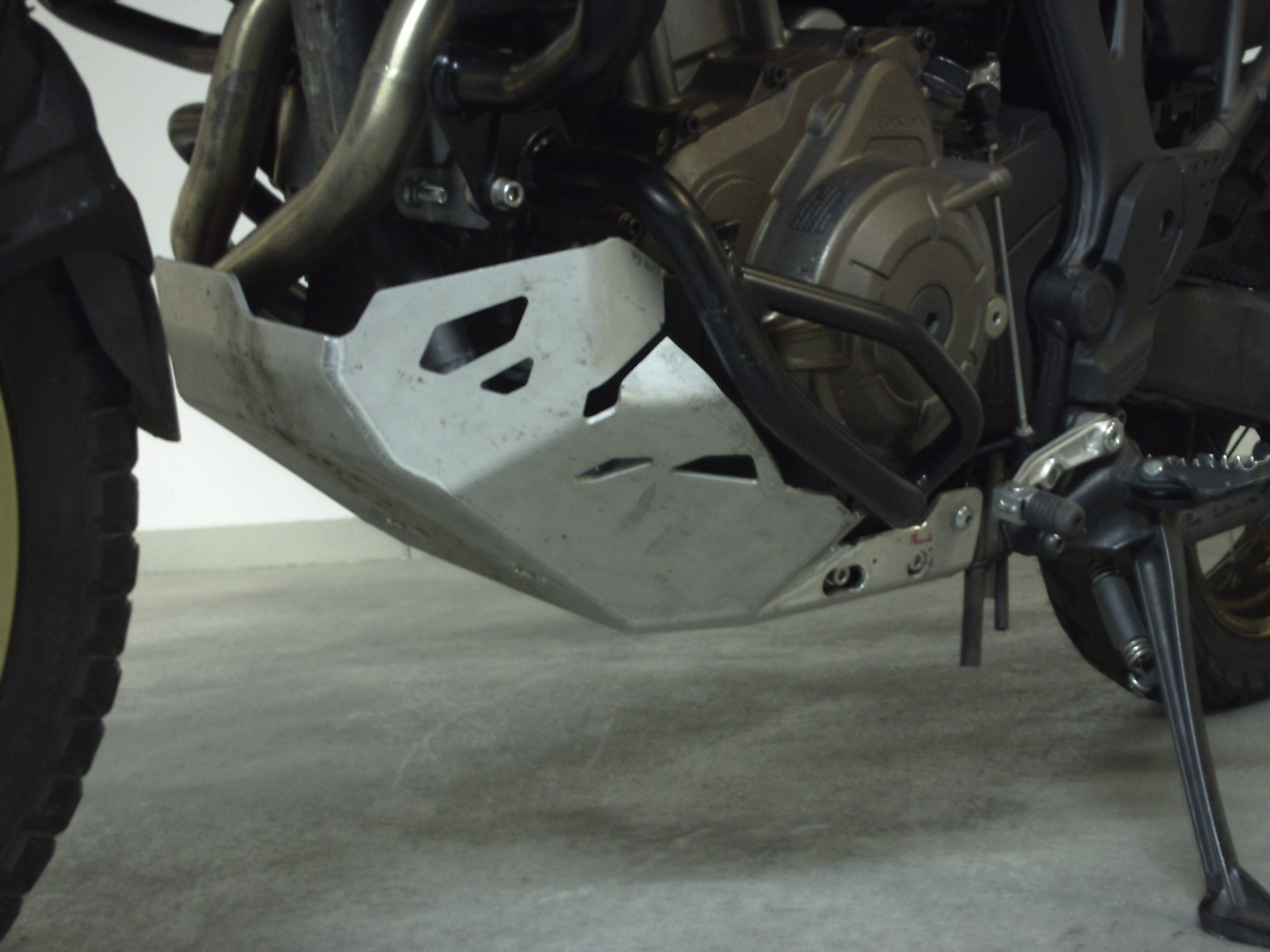

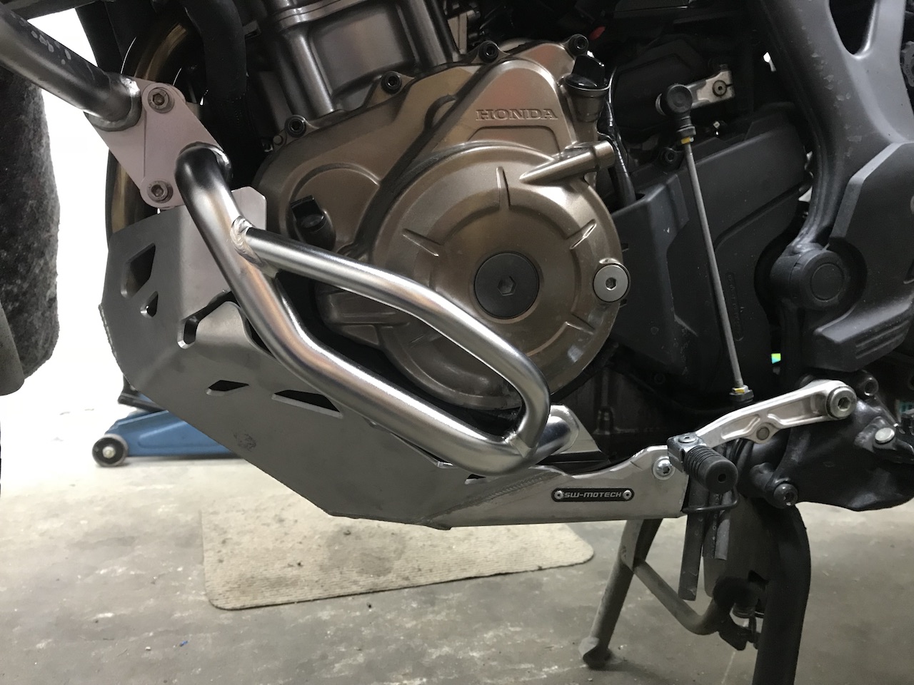

    [attachment=0]Untitled 1.jpg[/attachment]

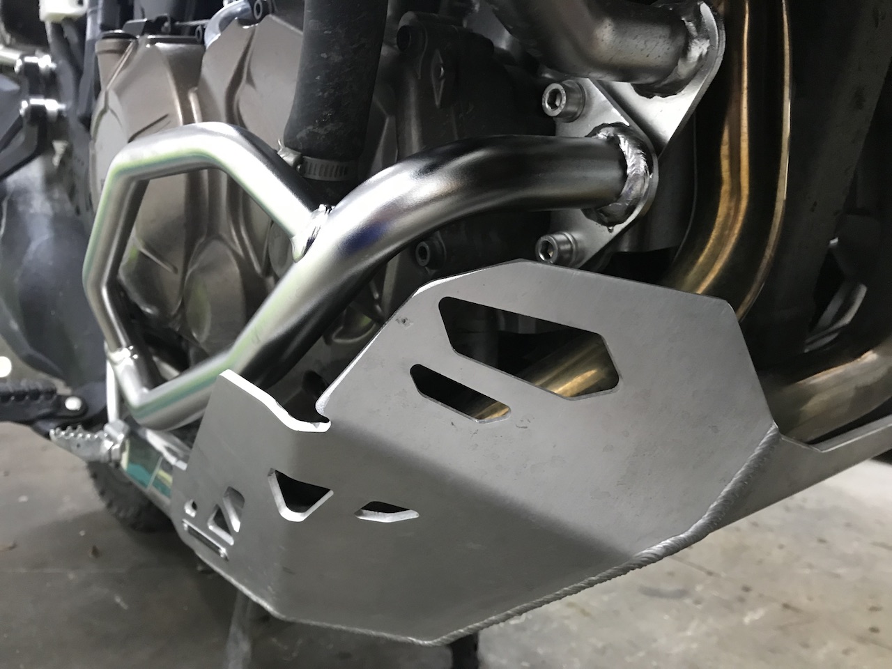

    Rechts sollte es passen. Da musste ich nur wegen dem Krümmer was abtrennen.

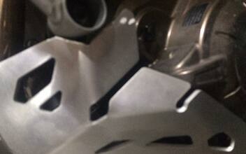

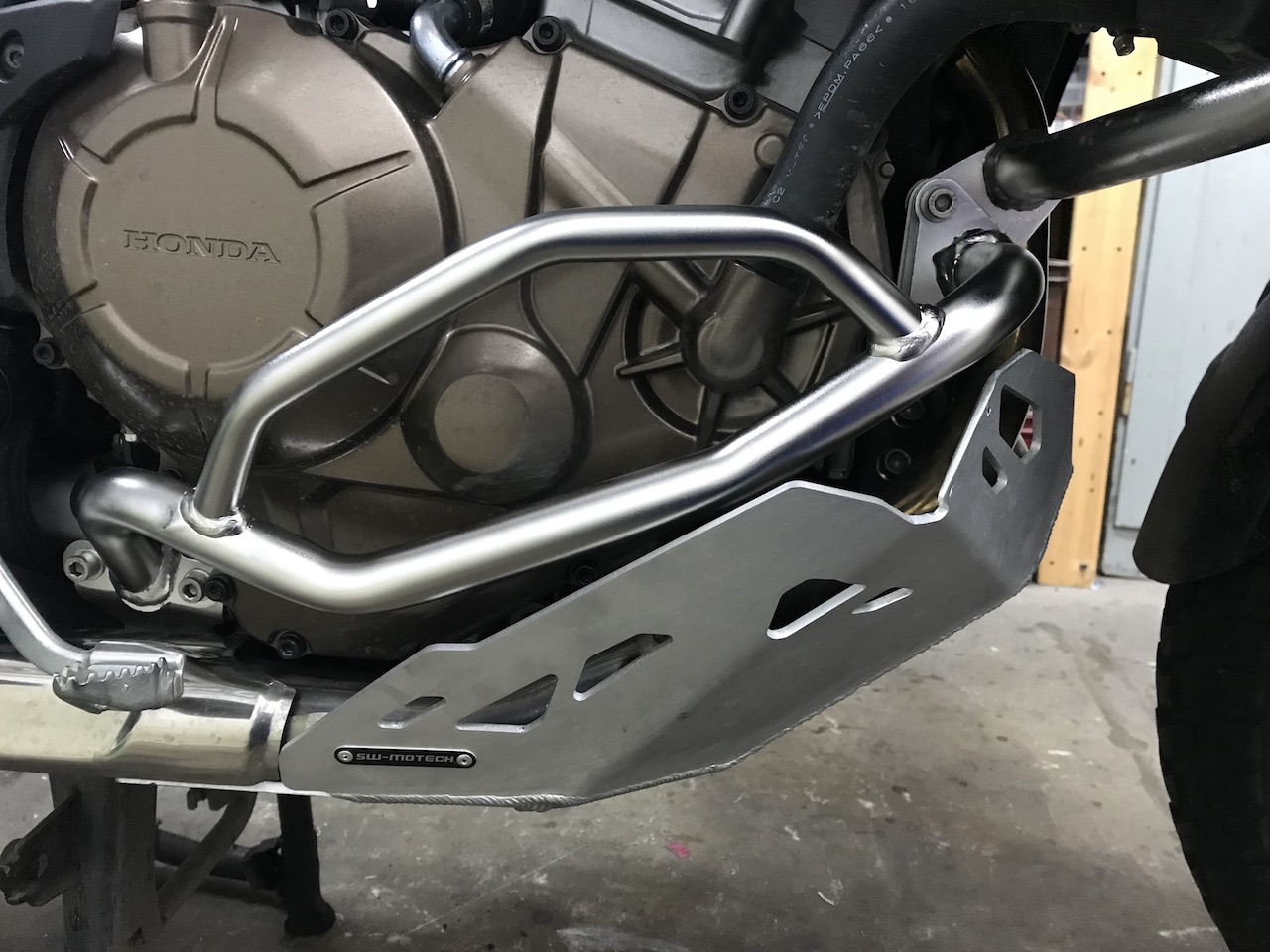

    So sieht das jetzt nach ca. 1 Stunde flexen, schleifen udn viel Staub aus.
    Rechts könnte man noch mal das Alu der Richtung des Sturzbügels anpassen.
    Die hintere, rechte Touratech Halterung für den Sturzbügel musste ich verändern damit die Länge der Schraube die durch den Motorschutz geht ausreicht. Ich habe kurzerhand einfach eine Ecke rausgeflext, statt Krümmer abbauen usw.....
