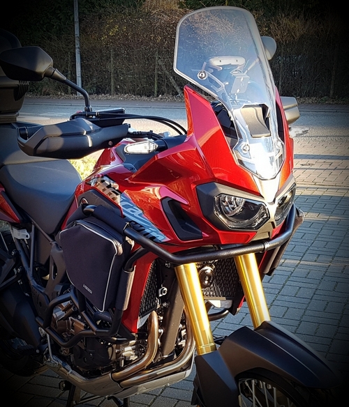

    Hallo ,
    meiner Meinung nach sieht es auch besch….aus. Geht ja gar nicht dass die Rohrdurchmesser unterschiedlich sind. Was bin ich froh, dass ich nicht die SW-Motech Bügel montiert habe (passten nicht mit den Lampenhalter vom TT) und mir dann das Bügelkit von Heed bestellt habe. Top verarbeitet und kostet 30% weniger.
    My Cent ...aber jedere jeck iss angisch

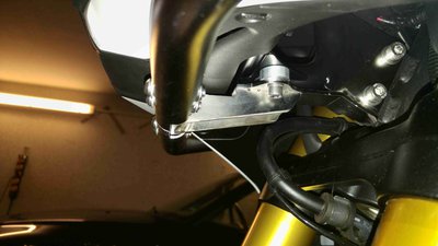

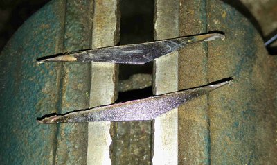

    Leider bin ich zu blöd meinen alten Beitrag dazu zu verlinken.
    Ich habe die nach unten zeigenden Winkel der oberen Halterung abgeschnitten. Auf allen Schadensbildern und nach eigenen Versuchen, sind diese für die Beschädigungen der vorderen Radabdeckung zuständig. Ich habe einfach eine gerade Linie von vorne nach hinten gezogen und diese abgeschnitten. Es sind 2 cm von der einschlagenden Spitze, bis zur neuen Unterkante der Halterung.
    Einen heftigen Sturz hat die Halterung nach dem Umbau auch schon unbeschadet überstanden.
