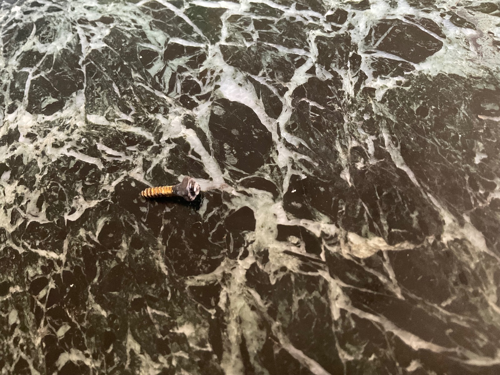

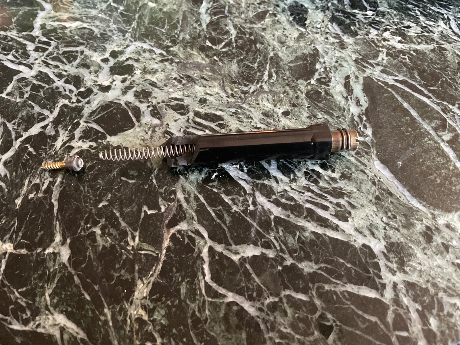

    hab grad den 48er KD gemacht, bzw. bin drüber. Dooferweise hab ich einen der mittleren Kerzenstecker zerbrochen :clap: . Wie ich des wieder geschafft habe :roll: .
    Auf dem Stecker steht: NGK 59L SFO5EMGK oder SF05EMGK.
    Ich kann keinen finden, beim Händler kosetet der 60 Euro!!! Jetzt hab ich grad rund 140 Euro für Zündkerzen ausgegeben und dann noch mal 60 Euro für einen Stecker ...
    Kann es wirklich sein, dass der NGK-Stecker eine Sonderanfertigung für Honda ist?
    (es ist einer der beiden mittleren Stecker, also die langen geraden die durch den Ventildeckel gehen und einen Regenschirm haben)
    Etwas gutes hat das zerbrechen des Steckers aber gehabt, mir ist aufgefallen, dass das Kabel total oxidiert war. Hab ich dann beim anderen Stecker gleich kontrolliert, auch alles grün.
    =>ca. 5 mm abzwicken und neu auf den Dorn aufdrehen, sollte man evtl. immer kontrollieren, bevor nix mehr funkt, bzw. noch falsch funkt.
    Kann mir da jemand helfen, ich brauch den Ding möglichst bald, wenn möglich unter 60 Euro. Für die Info wär ich wirklich dankbar.

    DAS habe ich bei meinem 48er Kundendienst auch geschafft..
    Im Kerzenstecker ist eine Schraube (Spax) die in das Kabel reingeschraubt wird.
    Wahrscheinlich ist die abgebrochen.... neuer Stecker nessesary.. :whistle:

    Ne billige Spax aus - wie es aussieht - aus Messing?
    Die ham‘se ja nicht mehr alle. :shock:
