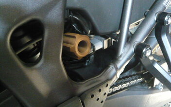

    Mir war das Gefummel zu blöd. Mit zunehmender Vorspannungsrate geht der Drehgriff immer schwerer zu drehen.
    Also jemanden mit 3D-Drucker antriggern und ein bissle konstruieren... hier das Ergebnis.
    Auf dem Bild ist Version Nr. 1 zu sehen. Wenn ich von Oben über die Sitzbankkante auf den Rahmen fluchte, steht das nicht über.

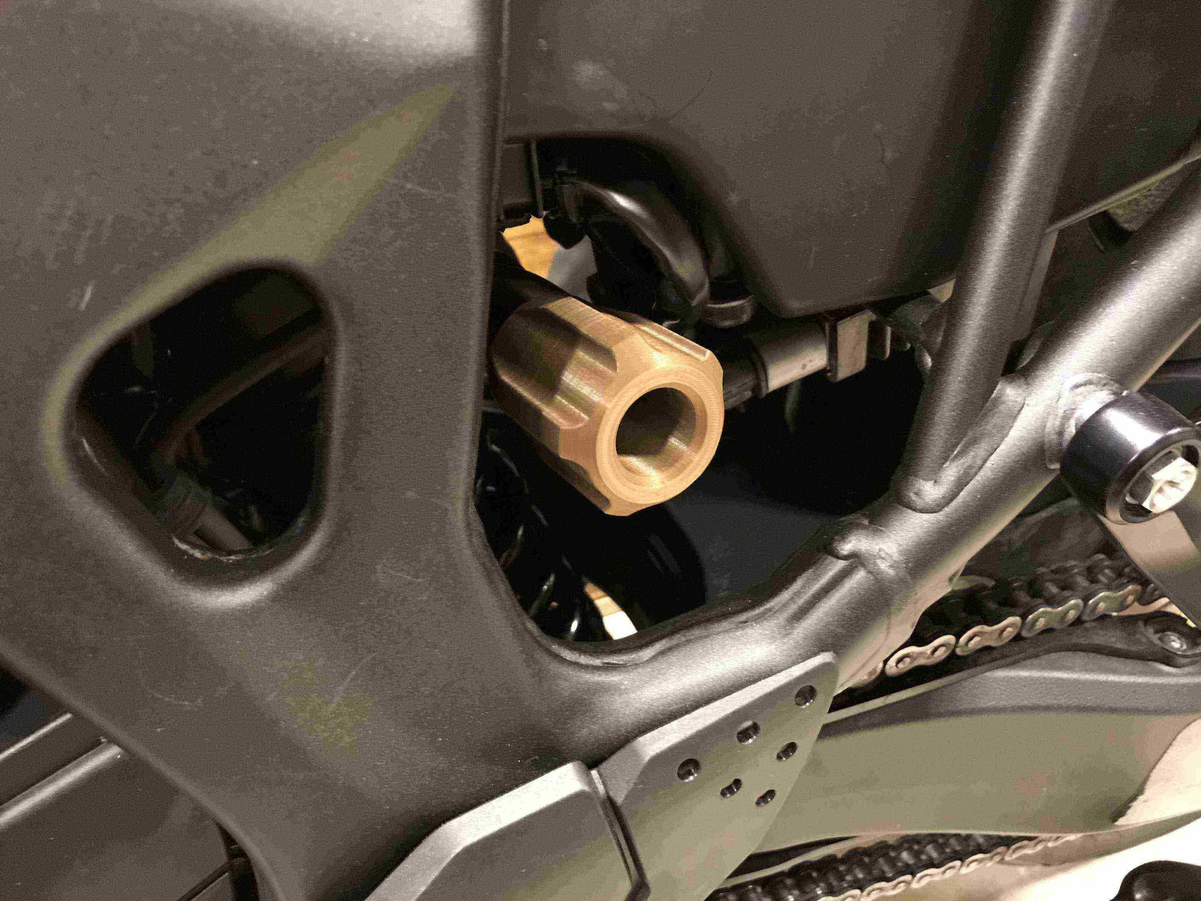

    Trotzdem drucke mir gerade noch eine zweite Version die 8 mm weiter drinnen steht.

    Ich finde die längere Version besser[emoji106]

    Schön gemacht. :ugeek: Mir hilft es übrigens die AT auf den Hauptständer zu stellen, dann lässt sich die Vorspannung bis zum Schluss relativ leicht hochdrehen, da das Federbein dadurch entlastet ist. Nur mal so als Tipp. :idea:
