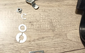

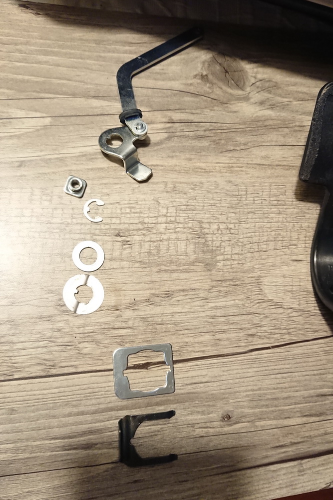

    Ich möchte ebenfalls meine Seitenkoffer verkaufen und stehe auch vor dem Problem der codierten Schlösser.
    Im Anhang Bilder des ausgebauten Zylinder-Trägers, falls du deine erklärenden Pfeile noch einzeichnen möchtest ;)
    Wie sieht es mit dem neuerlichen Codieren der Schlösser (Käufer) aus, ist das dann selbsterklärend, sobald ich die Dinger heraußen habe?
    LG,
    Robert

    Sodale.
    Habe den Ausbau der Zylinder hinter mir, alles ist gut und mein Blutdruck kommt auch wieder langsam herunter :D
    Zwei helfende Hände, die diesen gottverdammten und immer wieder zufallenden Kofferdeckel bändigen, wären bei dieser Arbeit hilfreich :lol: :lol: :lol:

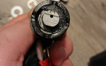

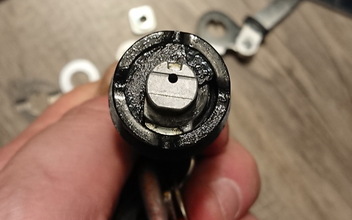

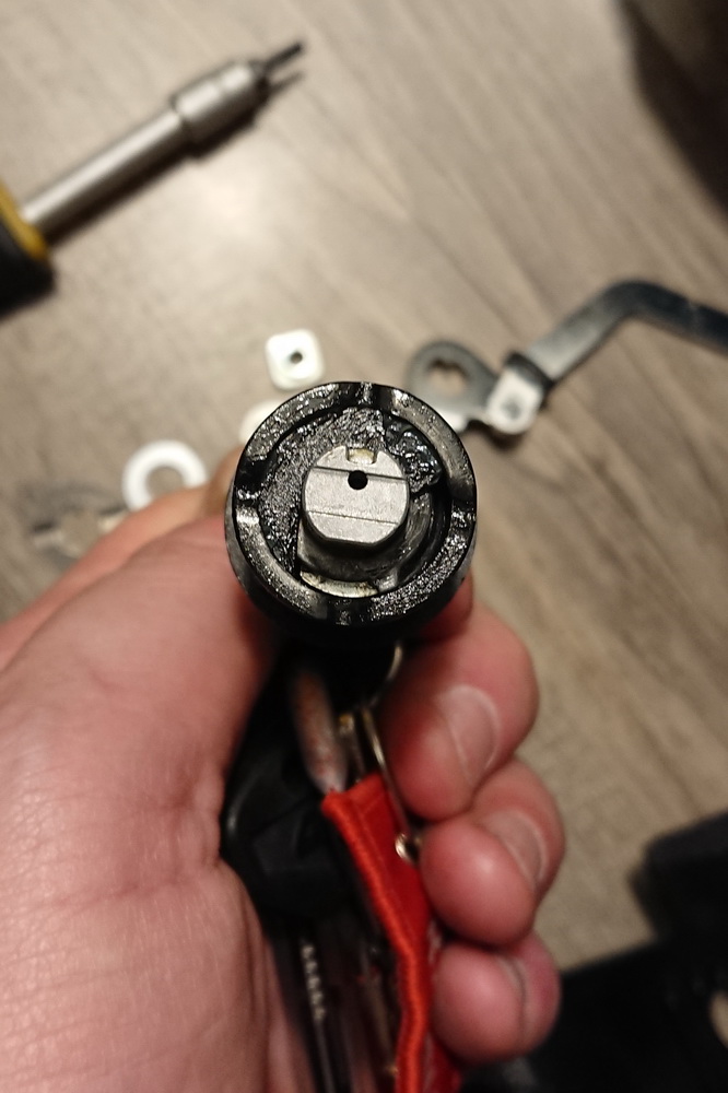

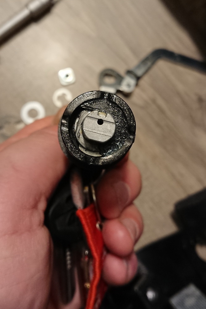

    Kurze Beschreibung zu deinem Bild:
    Auf das Graue runde überstehende Teil in der MItte muss man leicht mit dem Finger drücken.
    Schlüssel ist im Schloss
    Auf 6 Uhr Position mit dem Cuttermesser die kleine Lasche in Richtung 12 Uhr bewegen mit leichtem Druck auf den überstehenden Stift
    Sollte es so nicht gehen Schlüssel um 90 Grad drehen.
