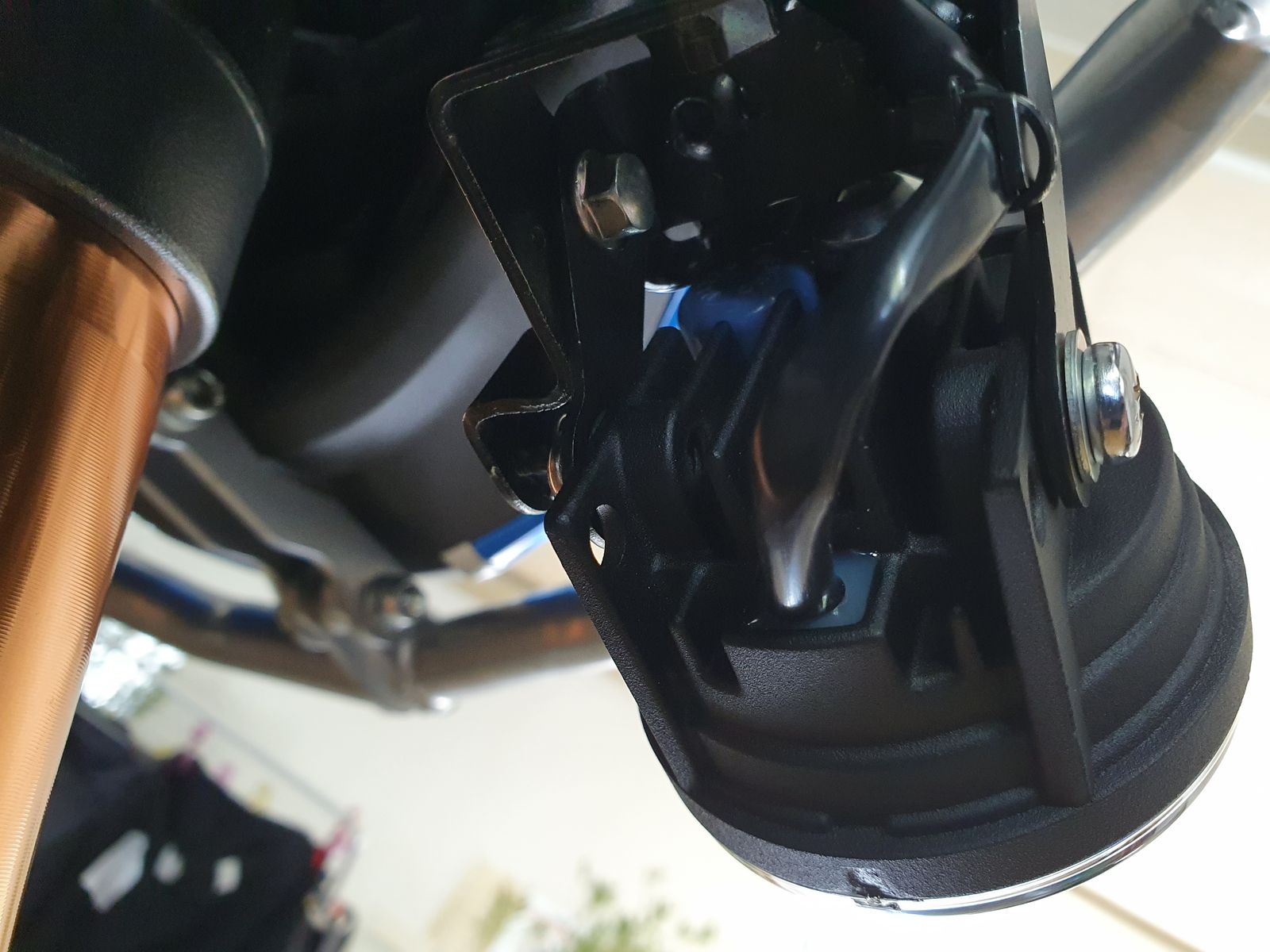

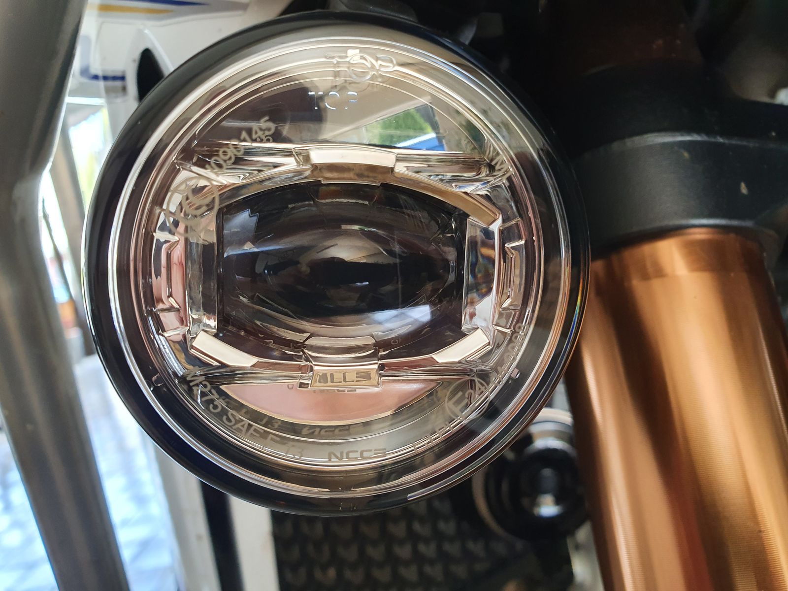

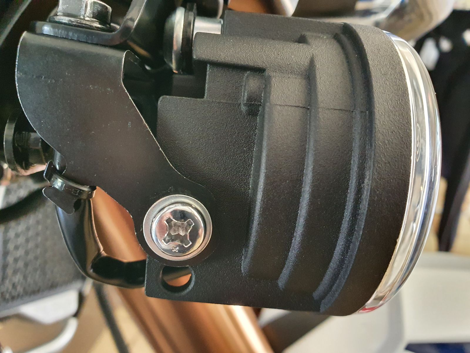

    Die Nebelscheinwerfer von motobozzo sind die gleichen wie die OEM von Honda. Honda packt aber ein Kunststoffgehäuse drum um die Verstellung zu verkleiden.
    Die Sd09/Sd08 hat die Kabel mit Steckern bereits unter den Seitenverkleidungen liegen. Anschliessen, im Menü aktivieren und Licht

    Welche Halterung für die Nebler hast du verbaut, Fahrradhase?
    Ich hab den Sturzbügel von Heed und bin noch nicht glücklich mit der Halterung von Heed.
  • #24
    Das sind die Nebler von MotoBozzo mit ihrer entsprechenden Halterung.
