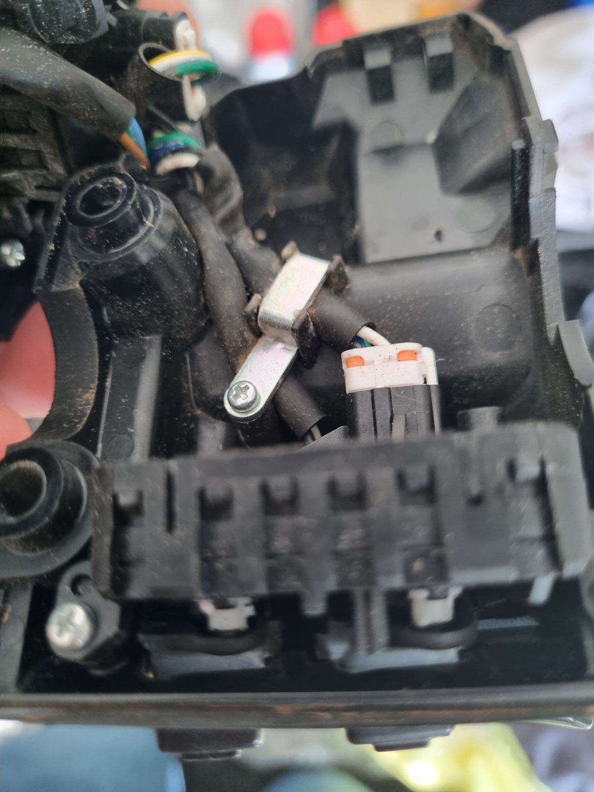

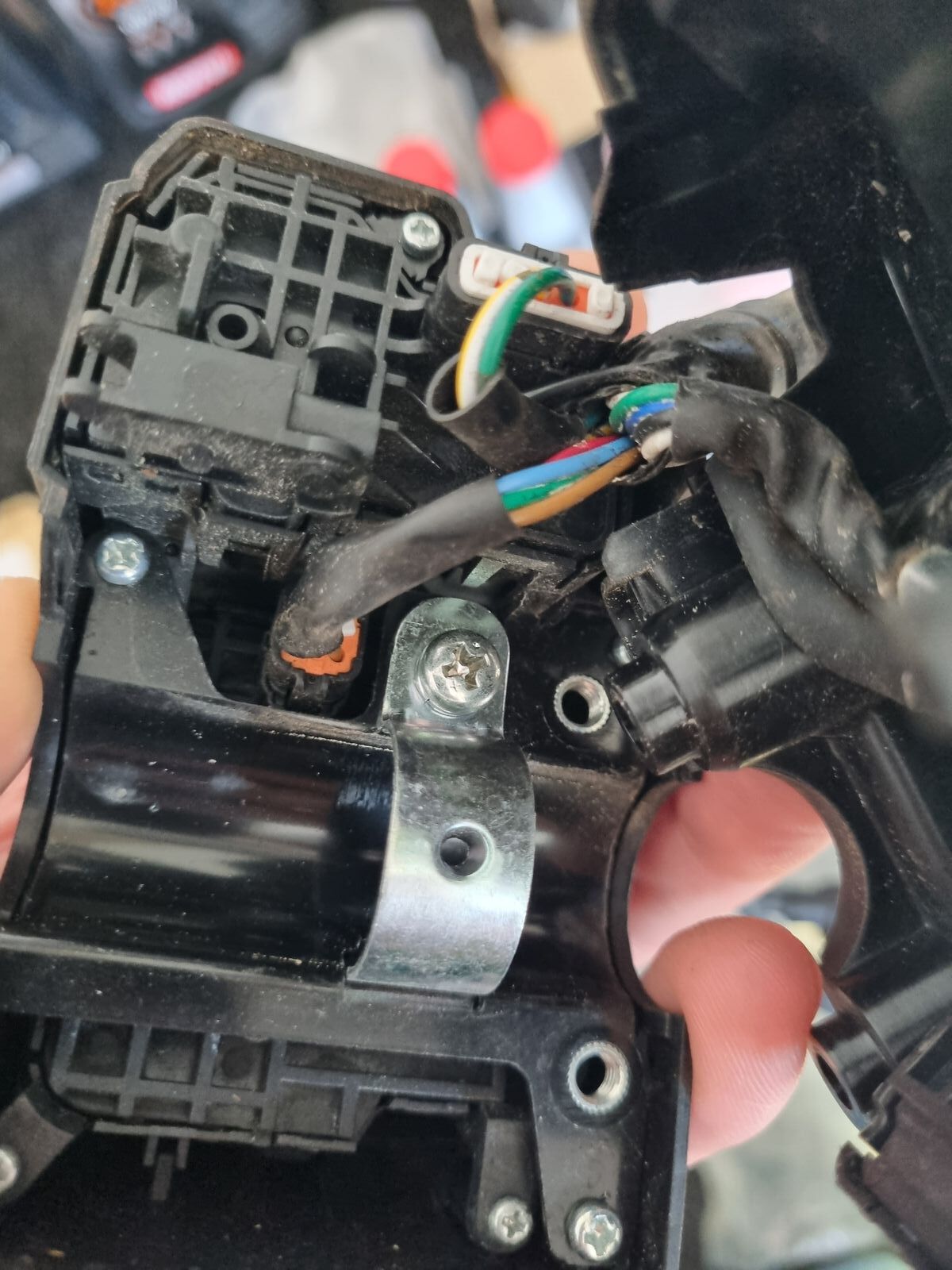

Von den Lenkerschaltern, über Sensoren.... ist einiges möglich. Aber auch ein schlechter Massekontakt(Batteriepol fest und sauber?), sowie ein Kabelbruch.
