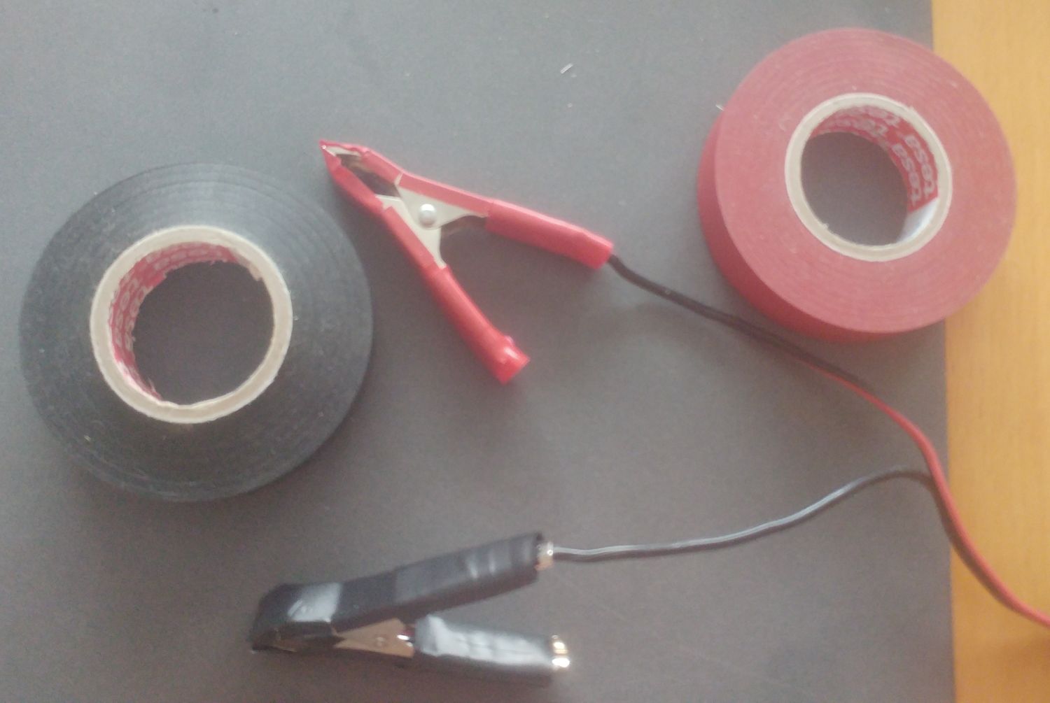

    Mit all der Elektronik die heute verbaut ist und der zunehmenden Augen-Hand-Koordinations-Insuffizienz sind mir unisolierte Klemmen suspekt geworden. Daher hier eine 50ct und 5min Lösung:
    Einfach etwas Isolierband auf die Klemmenspitzen kleben, fertig. Für den Hobby-Bastler und vielleicht 3x jährlichen Gebrauch völlig ausreichend. Bei den grösseren Überbrückungskabel umwickle ich noch alles mit Klarsichtklebeband.
