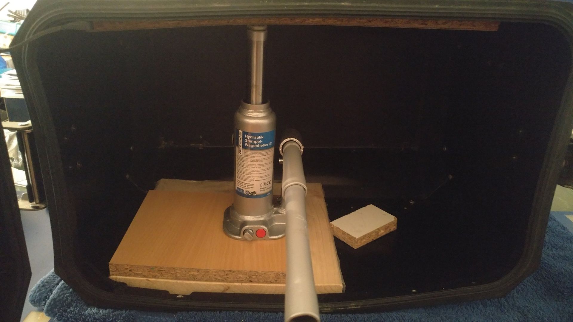

    So, mit etwas Wagenhebeln hab' ich die Box doch noch einigermassen quaderförmig hinbekommen, auf jeden Fall so, dass der Deckel wieder schliesst und trotz 12h Dauerregen die Box trocken blieb.

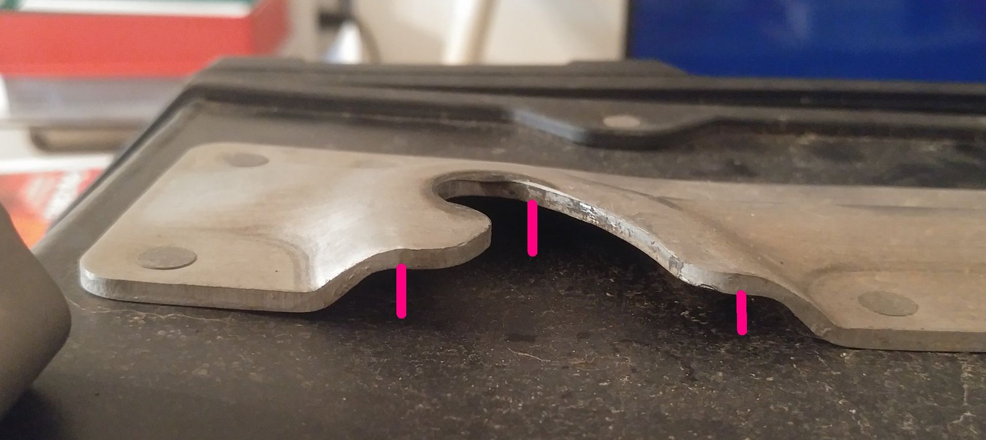

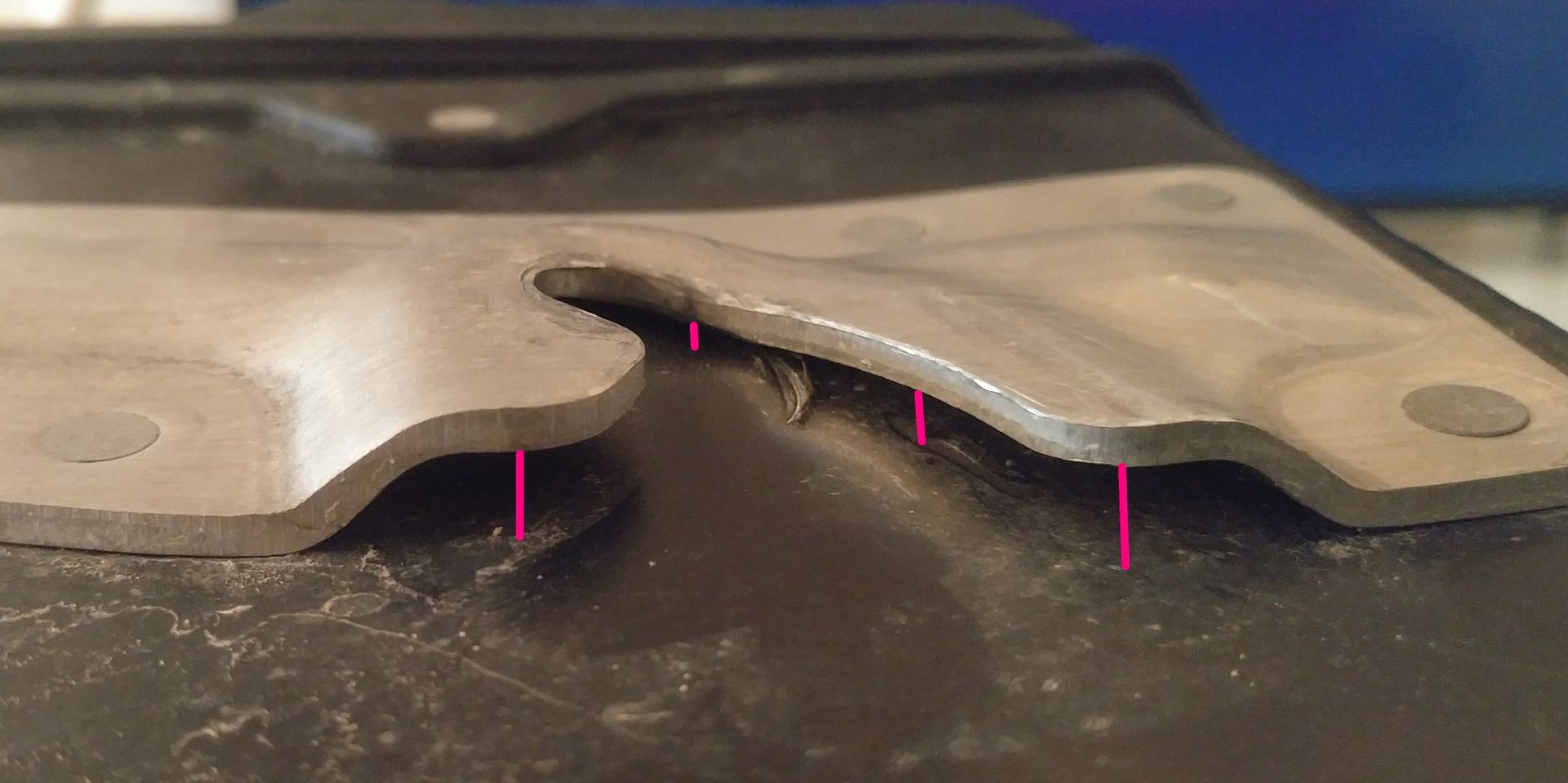

    Meine Befürchtung wegen den zerdrückten Kofferträgeraufnahmen (s.o.) waren unbegründet: die runden Aufnahmebolzen am Seitenträger sind ja nicht 8mm (s.o. in pink) dick sondern nur 2mm. Daher passen meine zerdrückten Aufnahmen am Koffer weiterhin - auch wenn mit viel Gewalt auf den Träger.

    Aber so schnell wie Du jetzt Deine Photos gemacht hast, so schnell hab ich jetzt meine Alu-Koffern vollends zerstört:
    !! ACHTUNG !!
    Wenn ihr wie ich Laienhaft die Koffer mit einem Wagenheber - trotz Unterlagen etc - zurecht biegt, dann stellt sicher, dass ihr bei den Kofferträgeraufnahmen etwas reinlegt:
    unbeschädigte Kofferträgeraufnahme. Die Distanz pink beträgt überall 8mm
    beschädigte Kofferträgeraufnahme durch aufsperren mit Wagerheber: Obwohl ich Unterlagen verwendet habe, damit der Druck "gleichmässig ist" und nicht auf einem 50Cent grossen Stück, hat es das Alu-Blech nun reingedrückt. zT. habe ich nur noch 3mm Abstand!!! So krieg ich nun den Koffer nicht mehr auf den Kofferträger - mann!!!!!
    Fürs nächste Mal:
    verwende besser 2 Wagenheber
    verwende Metallstäbe in unterschiedlichen Grössen.
    Ich habe mir Holz in unterschiedlichen Grössen (lang, quadratisch, klein, breit, ...) zurecht gesägt, um an den gewünschten Punkten aufzusperren. Abre die doofen Kofferaufnahmepunkte habe ich vergessen!
    Also, am besten dort auch eine Metallplatte in der ensprechenden dicke reinstecken, bevor ihr mit dem Wagenheber rumturnt!

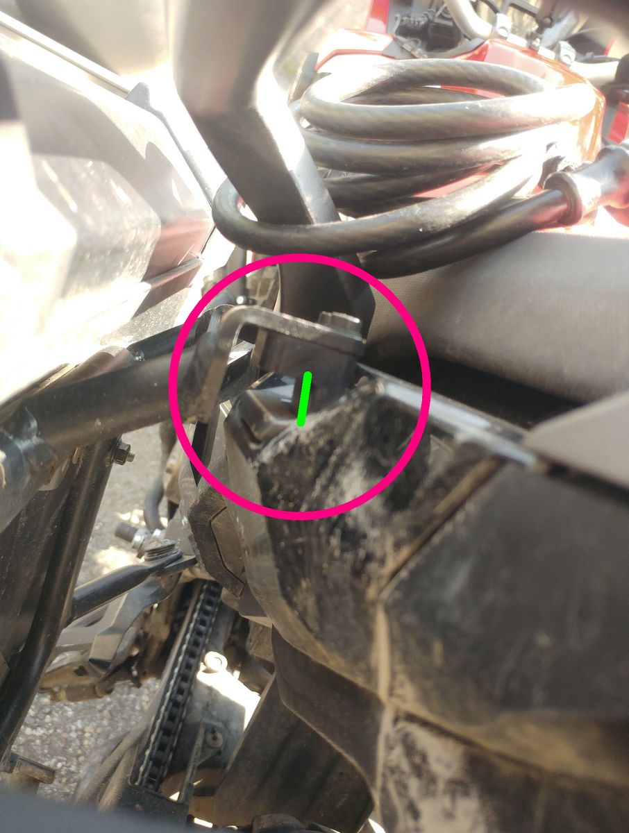

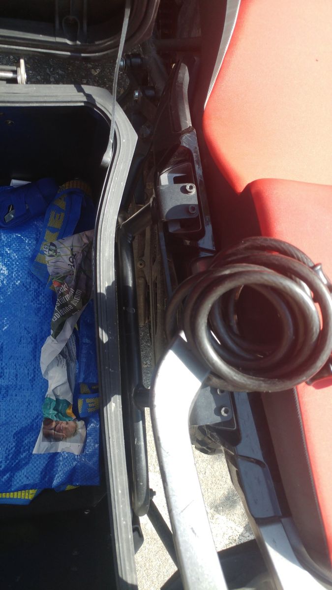

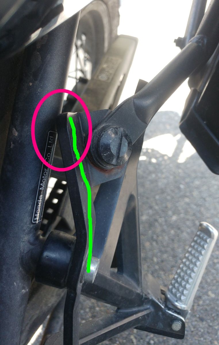

    Hallo Forum
    Hab leider mein Motorrad hingelegt. Nun sind die SW Motech ADV Trax Alu-Koffern und wohl auch der SW-Motech Seitenträger Quick-Lock verbogen.
    Ich will jetzt das ganze wieder "hinbiegen". Dafür müsste ich aber wissen, welche Abstände die Träger im "Normalzustand" zum Motorrad haben.
    Hierzu habe ich ein paar Photos hochgeladen. Evtl. kann mir ja jemand die gleichen Photos erstellen und reinstellen?
    Ziemlich arg verbogen, meine Box. Werd' versuchen diese mit einem Wagenheber zurechzubiegen. Aber um die Box geht es nicht.
    Mein Träger ist nicht mehr satt in der Halterung vom Heck drin. habt ihr dort auch einen Abstand (grün), wenn ja wie viel? Oder liegt es satt auf?
    Ist dieses Teil bei euch auch so verbogen (grün)? und wie viel Beträgt der Abstand zum Rohr (pinkes oval)?
