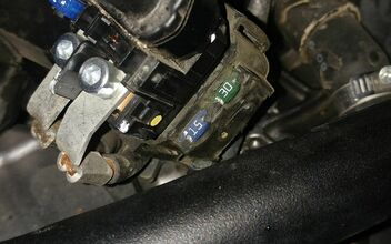

    also ich habe sie mit einem schluessel von unten durch den Gummi hoch gedrueckt.
    Uebrigens: es ist hier ca. 1 Grad - vielleicht ginge alles im Warmen besser - aber die Finger sind klmm.
    Keine Ahnung ob das die korrekte Vorgehensweise ist! Aber ich habe die sicherung und die Laempchen sind da
    MAN MERKE: Alle Ersatzsicherungen am besten unter dem Sitz halten.

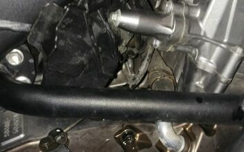

    Vorne rechts unter dem Tank hat es noch sicherungen.
    Werde die mir anschauen! Lasse das Theme dennoch stehen - vielleicht ist es ja was anderes

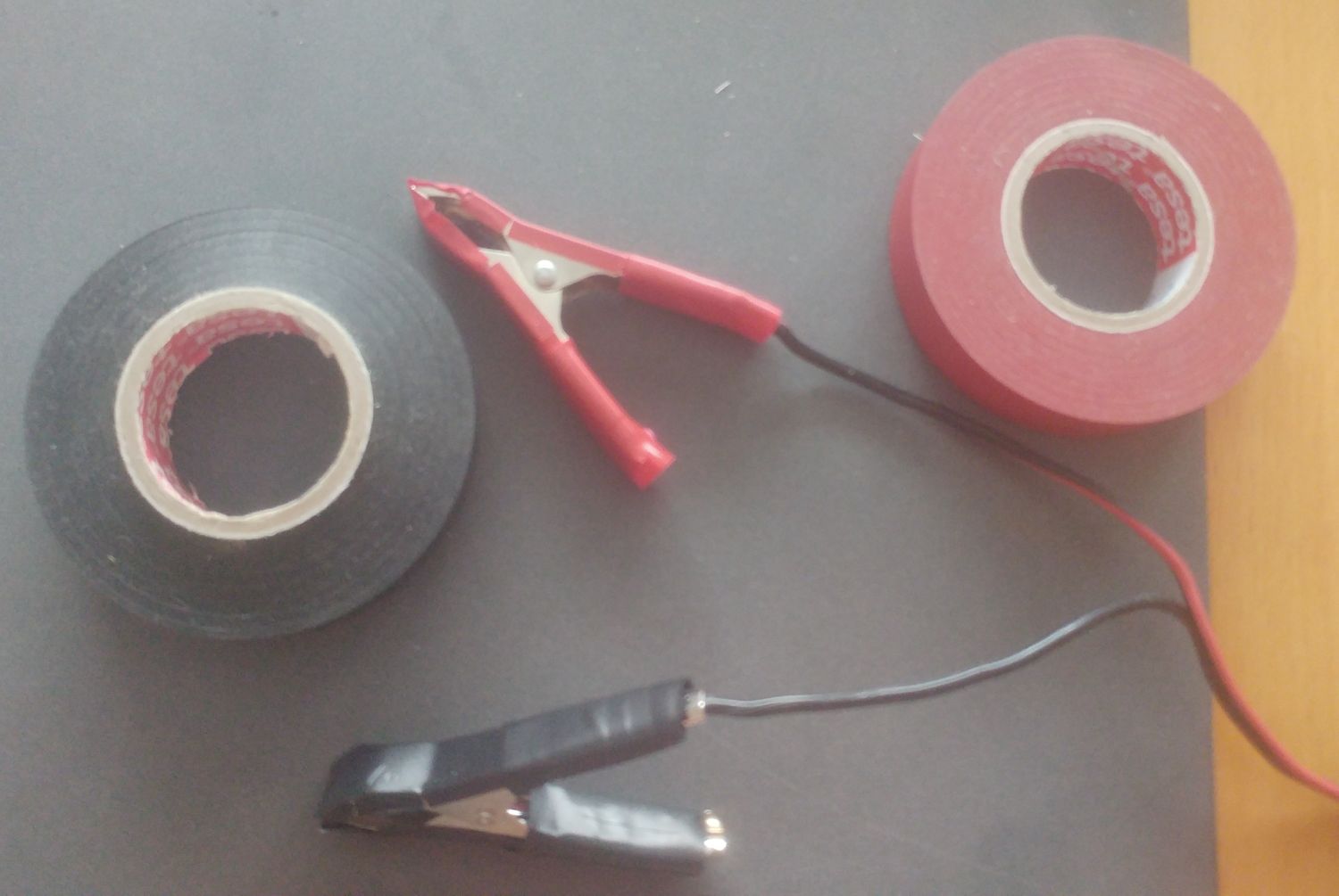

    Wer schon längers auf den Strassen unterwegs ist, weiss, dass bspw. die alten Überbrückungskabeln keine isolierten Klemmen hatten - und wir haben alle überlebt - bzw. jene mit etwas Hirnschmalz bzgl. Stromfluss.
    Ich muss aber zugaben, dass mir die Klemmen in all den Jahren auch bereits von den Batteriekontakten abgesprungen sind (also beim Überbrücken, nicht beim Laden im ausgebauten Zustand) und je nach Pol funkt es dann schon!
    Mit all der Elektronik die heute verbaut ist und der zunehmenden Augen-Hand-Koordinations-Insuffizienz sind mir unisolierte Klemmen suspekt geworden. Daher hier eine 50ct und 5min Lösung:
    Einfach etwas Isolierband auf die Klemmenspitzen kleben, fertig. Für den Hobby-Bastler und vielleicht 3x jährlichen Gebrauch völlig ausreichend. Bei den grösseren Überbrückungskabel umwickle ich noch alles mit Klarsichtklebeband.
