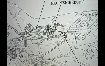

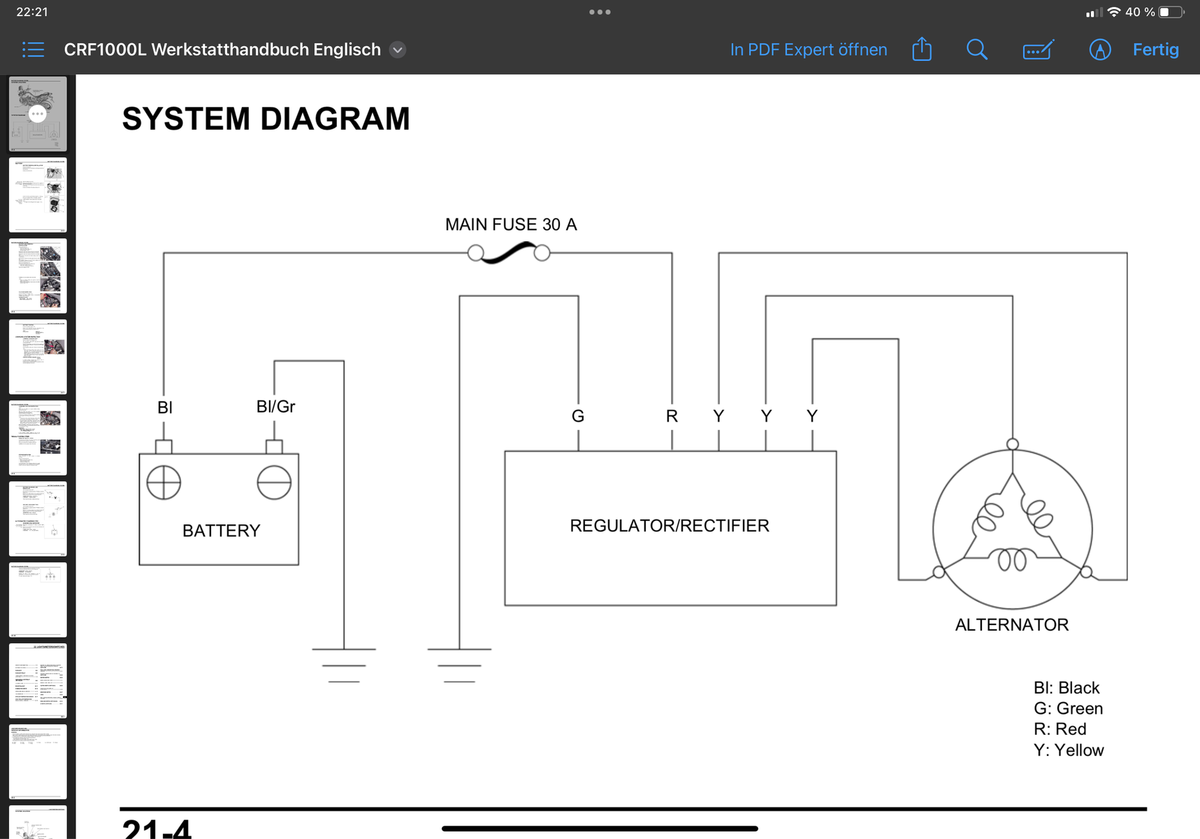

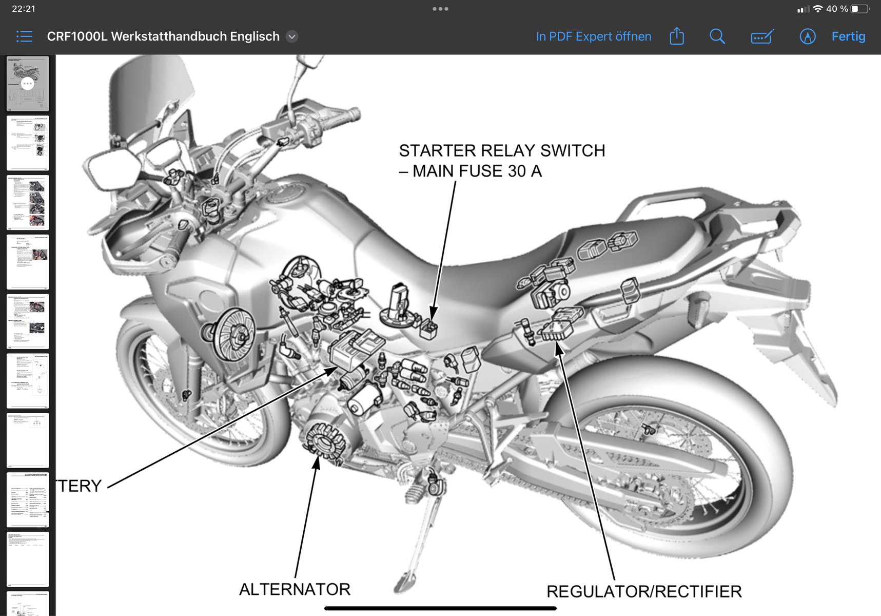

    An der Batterie gibt es noch eine 30A Sicherung.
    Vielleicht wirst du da fündig.
    An der Batterie vom Auto steht + und - , nicht rot und schwarz.
    :atblack:

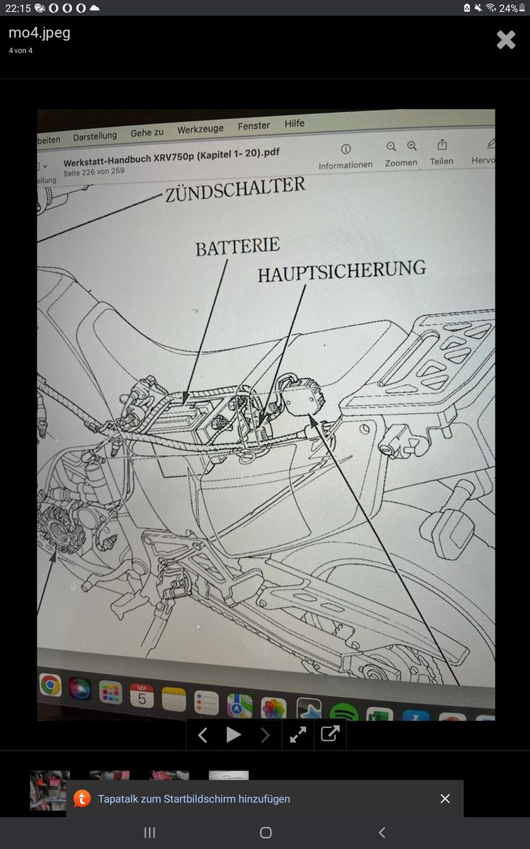

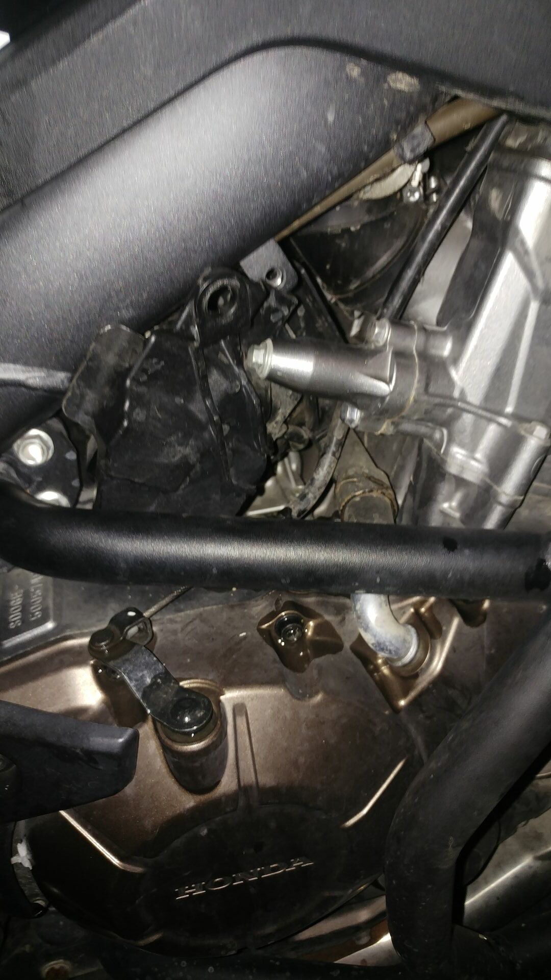

    ich habe diese verdammten Outback Mototk Sturzbuegel an meiner 2017er Africa Twin. Ich kriege die Abdeckung. Nciht weg!
    Bin ich hier ueberhaupt richtig?
    Tigggi ich habe keine XRV aber danke
    MacReiner ich habe die Motek Sturzbuegel drauf. Wo bei der Batterie waere diese Abdeckung?

    Auf den Bildern oben scheint die Sicherung nicht direkt an der Batterie zu sitzen, hast du schon unter dem Sitz nachgesehen?

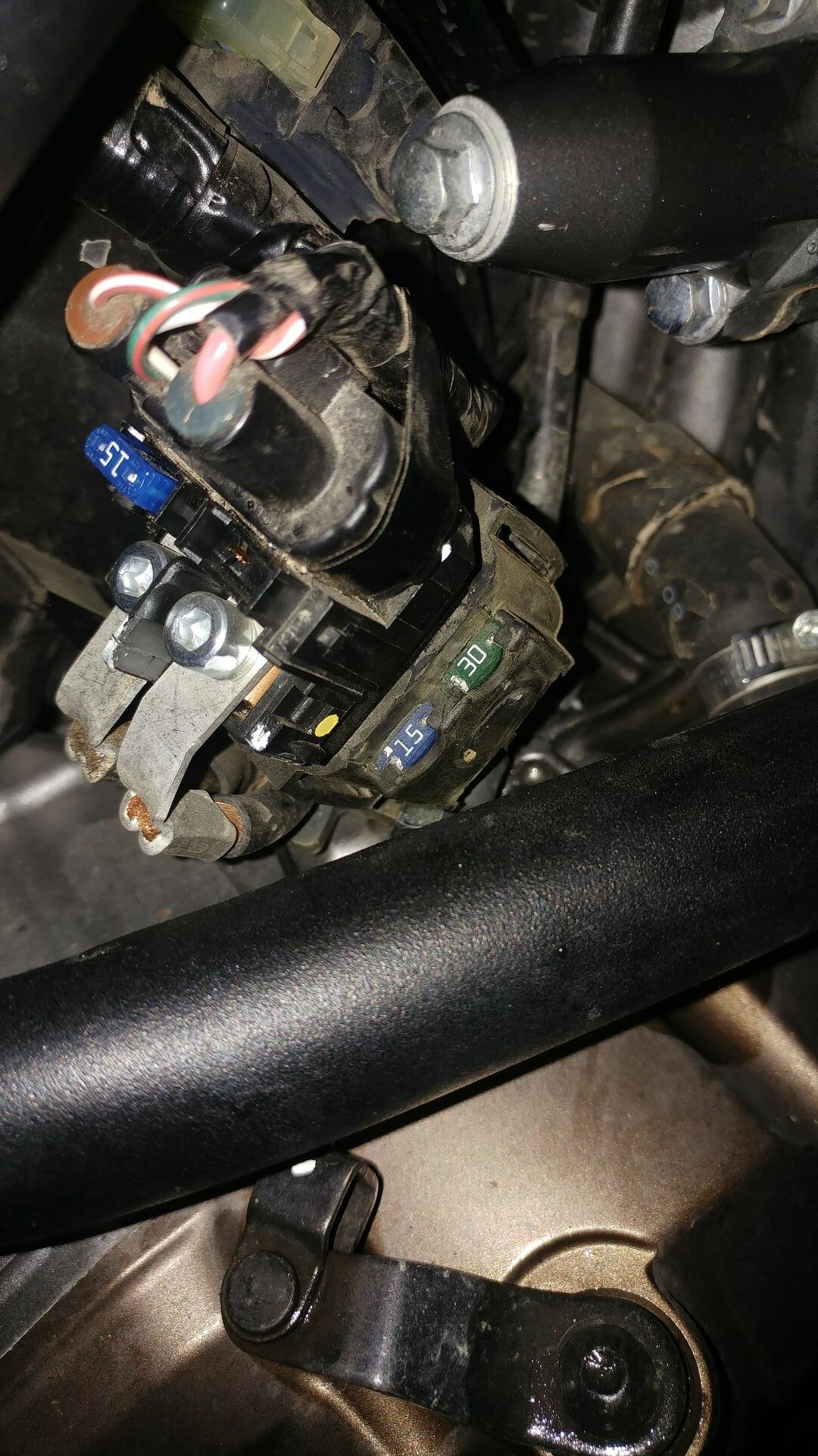

    Also - die 30A Sicherung war durch! Habe die Abdeckung ABGEBROCHEN - ich konnte sie nicht anderes zw. Den SturzBuegel rausklauben.
    So unten sieht man noch eine 15 und 30A Reservesicherung im Gummi stecken.
    Weiss jemand wie man diese Gummisicherungen kommt ohne den Gummi auch noch rausreissen?

    also ich habe sie mit einem schluessel von unten durch den Gummi hoch gedrueckt.
    Uebrigens: es ist hier ca. 1 Grad - vielleicht ginge alles im Warmen besser - aber die Finger sind klmm.
    Keine Ahnung ob das die korrekte Vorgehensweise ist! Aber ich habe die sicherung und die Laempchen sind da
