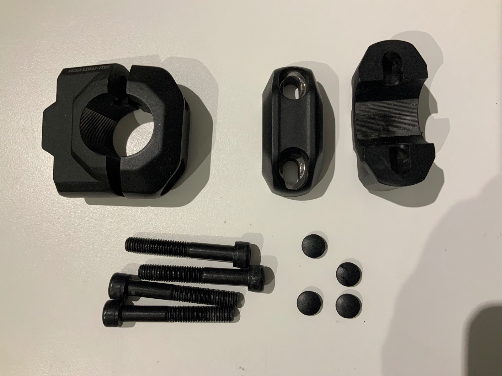

    Ich wollte fragen hast du an Kabel Bremsleistungen etwas ändern?
    Die originale gehen raus dafür kommen die rein die sind etwas länger 30mm
    Würden die bei Afrika Adventure Bj 2022 passen??
    Mfg
    Servus!
    Ich hatte die Lenkererhöhung an meiner CRF1100L D4 SD09, also eine ATAS mit DCT und EERA gekauft 07/2021, montiert. Das hat der Freundliche damals zur 1.000 er Inspektion gemacht.
    Es bedurfte keiner Änderungen an den Zügen & Leitungen, außer diese aus der dafür vorgesehenen Führung am Kopf der Telegabel rauszunehmen.
    Die Montage ist nicht weiter kompliziert und kann in der verlinkten Anleitung angesehen werden. Lediglich die originalen „Kopfteile“ werden entfernt, die SW-Motech Teile und fertig.
    In der Annahme, dass sich zum Modell 2022 an der Lenkerhalterung nichts geändert hat, sollte die Lenkererhöhung passen.
    Gern können wir uns via PN zu weiteren Details austauschen.
