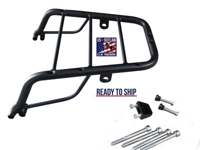

#19 Zitat von eLcaBoneAlles anzeigenDas kommt auf den Gepäckträger oder unter dem Topcase?
Das Topcase braucht doch dann das Gegenstück oder?Entweder ein passender Gepäckträger (Beispiel für ne SF) oder:
[attachment=0]2.jpg[/attachment]
6 Löcher passen bohren und schon passt es.
Ist halt vom Modell abhängig. Man braucht aber keine extra GIVI-Adapterplatte aus Plastik, die man dann ohne Top-Case abmontier oder nicht gescheit nutzen kann, weil eigentlich zu klein.
Oder man ist ganz schmerzfrei und bohrt die Löcher direkt in das Heck
wenn es von den Massen her passt
