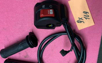

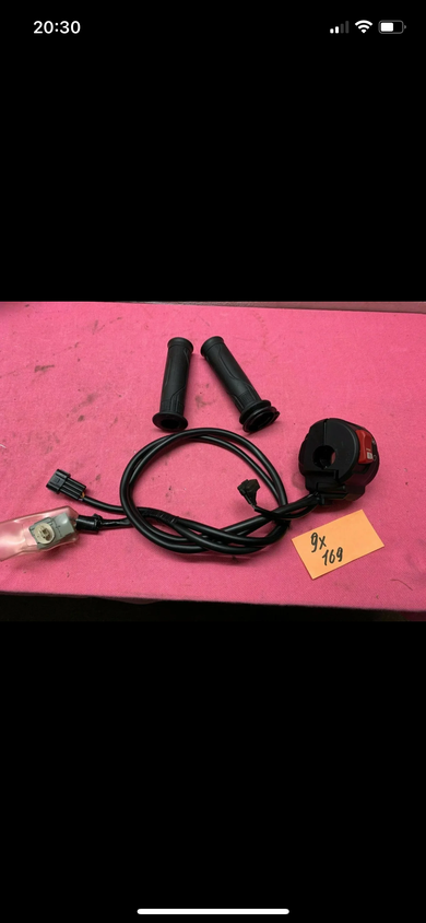

#2 Gerade bei #Kleinanzeigen gefunden. Wie findest du das?
Vielleicht passt die?
Grüße
#4 Alles anzeigenDanke! Hab den Verkäufer mal kontaktiert.
Hast du gesehen, daß der angebotene Schalter zu einer ATAS gehört?
Die Artikelnummern für die Schalter sind bei AT und ATAS verschieden!
Übersicht wie folgt
ATAS original - 35134-MKK-D20 - ersetzt durch 35134-MKK-D21 - ersetzt durch 35134-MKK-D22
AT original - 35135-MKK-D01 - ersetzt durch 35135-MKK-D02 - ersetzt durch 35135 - MKK-D03
Leider kann ich dir nicht sagen, wo da die Unterschiede sind, könnten
zu Beispiel andere Stecker verbaut sein.
