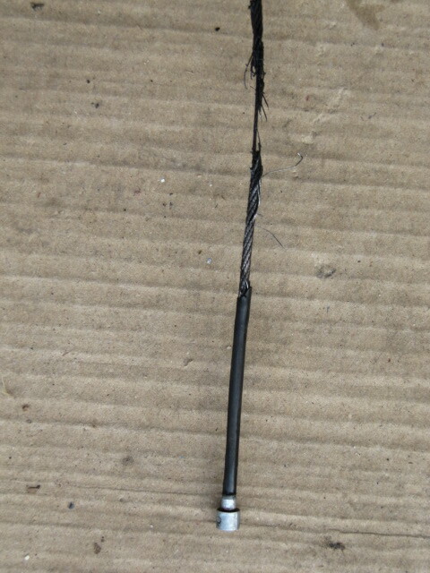

    Noch vor dem Urlaub wollte ich meinen Kupplungszug auf leichtgängigkeit überprüfen. Das Motorrad hatte schon über 110000 km. Also oben ausgehängt und unten und oben am Innenzug gezogen. Die Kupplung funktionierte noch aber als ich dann den schwergängigen Innnenzug oben am Nippel abpfetzte und unten herauszog hing dieser nur noch an den Innenfäden, die Äuseren waren abgerissen. Also in alte Hülle einen neuen Innenzug eingezogen und unten mit Schraubnippel versehen. Hat die 7000 Urlaubskilometer locker gehalten, demnächst kommt ein Originalzug hinein
