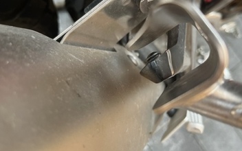

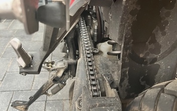

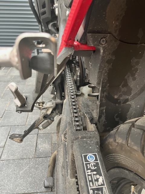

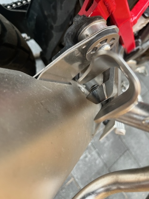

    Ich habe die AT zusammen mit den Original Honda Alu Koffern gekauft. Ich finde, dass der Träger irgendwie nicht richtig sitzt, leider habe ich auch keinen Vergleich. Bevor ich damit zu meinem Händler gehe, möchte ich gerne herausfinden, ob die Träger bei anderen auch so sitzen. Diese "Klammern" die an den Befestigungen für die Fußrasten (meines Erachtens) aufliegen solletn stehen weit darüber in der Luft. Auf der rechten Seite habe ich auch bereits das Gummi verloren. Siehe Bild. Ist das normal, oder stimmt da etwas nicht?

    Bei mir sitzen die Koffer, wenn sie leer sind, auch so. Bei Beladung im Urlaub hatte ich leider nicht geschaut. Ich denke, dass sie dann aufliegen.
    Nur der Gummipuffer sollte nicht verloren gehen. Der ist ja auch dran wenn ich keine Kofferträger montiert hab.

    Danke Norman, auch bei beladung mit ca. 10 KG/Koffer liegen die beiden Spangen bei mir nicht auf.
    Stabilisierung ist leider auch nicht viel, habe die Maschine schon 2x auf den rechten Seitenkoffer geschmissen (aus dem Stand) die Spange rutscht dann drüber und der Kofferhalter verklemmt sich zwischen der Befestigung für die Fußraste und dem Hitzeschutzblech des Endtopfes. Man bekommt das dann nur wieder gelöst, wenn mann die beiden oberen Schrauben des Kofferträgers löst. Wenn die Spange satt aufliefen würde könnte dies m.E. vermieden werden.
    Ich habe Edda bisher nur auf die linke Seite mit Koffer liegen gehabt. Der Träger ist in der Führung geblieben.
    Ist vielleicht doch die Biegung des Trägers nicht so pralle... das hatte ich bei den originalen oberen Sturzbügeln. Da war die Passung auch miserabel.
