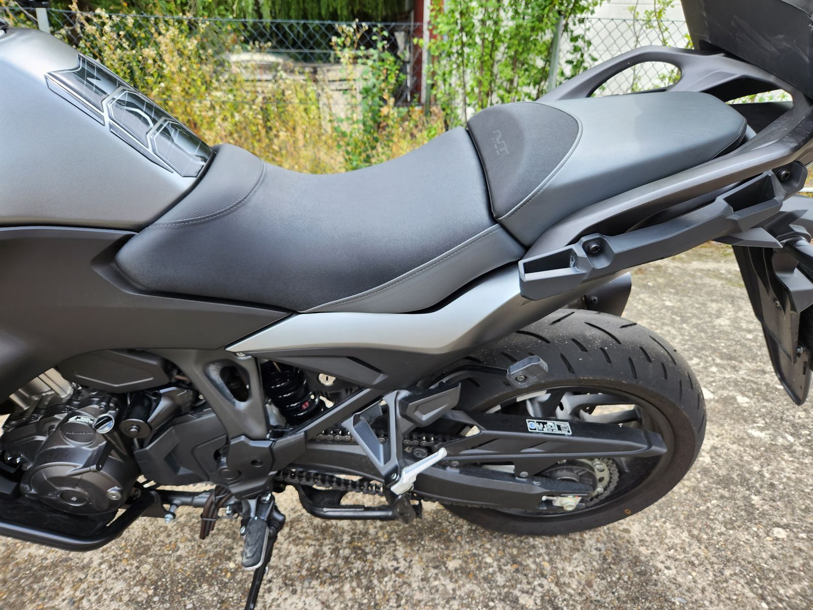

    Vor fast 3 Jahren fuhr ich noch eine Africa Twin und schrieb einen Bericht über Jungbluth und seine Sitzbank. Jetzt fahre ich eine Honda NT 1100 und muss feststellen: Die Sitzbankprobleme sind dieselben. Zu weicher Schaumstoff und dass man die NT Sitzbank nochmals mit dem weichen Schaumstoff aufgepolstert bekommen kann, macht das Problem nicht unbedingt besser.
    Also war ich auf der Suche nach einem „neuen Jungbluth“ und wurde fündig.
    Und um es gleich vorweg zu nehmen: Besser als der Meister? Von mir ein klares Ja.

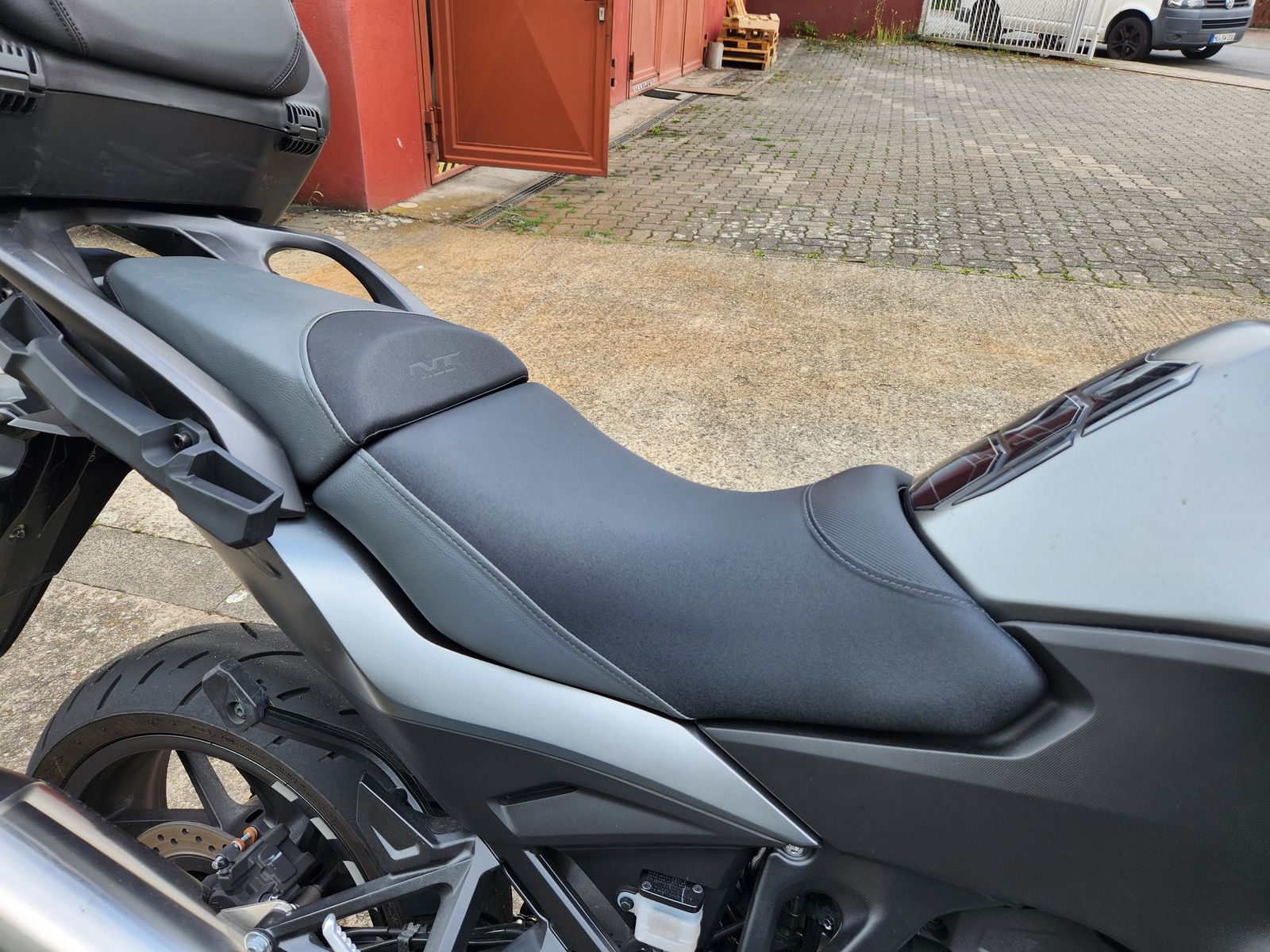

    Wo die Jungbluthsitzbank manchmal noch etwas „eckig“ wirkt und man sich denkt: Da fehlt noch ein wenig Feinschliff, kommt die Wagnersitzbank formvollendet und passgenau, einfach draufsetzen und wohlfühlen.
    Na gut, ganz so einfach war das dann doch nicht, wir mussten 2x anpassen aber die Sitzbank ist dafür so individuell wie der Mensch selbst.
    Warum kann es also sinnvoll sein einen Sattler aufzusuchen, selbst wenn man kein „Popoweh“ und keine Probleme mit der Sitzbank hat?
    Die Begründung liegt in der angepassten Höhe und der veränderten Härte.

    Auf den Fotos sieht man die fertige Sitzbank mit 2 cm Erhöhung, incl. härterer Schaumstoff, Kaschierschaumstoff, Geleinlage und dem original Sitzleder.
