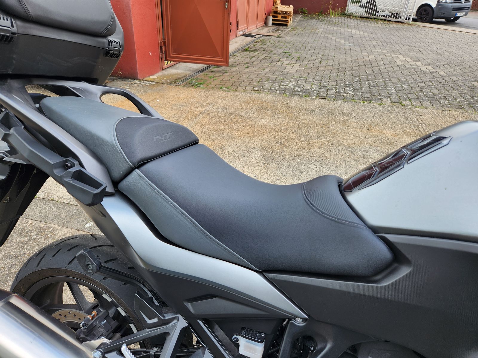

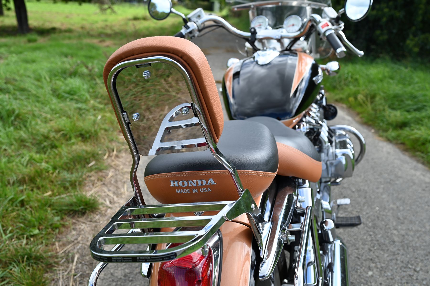

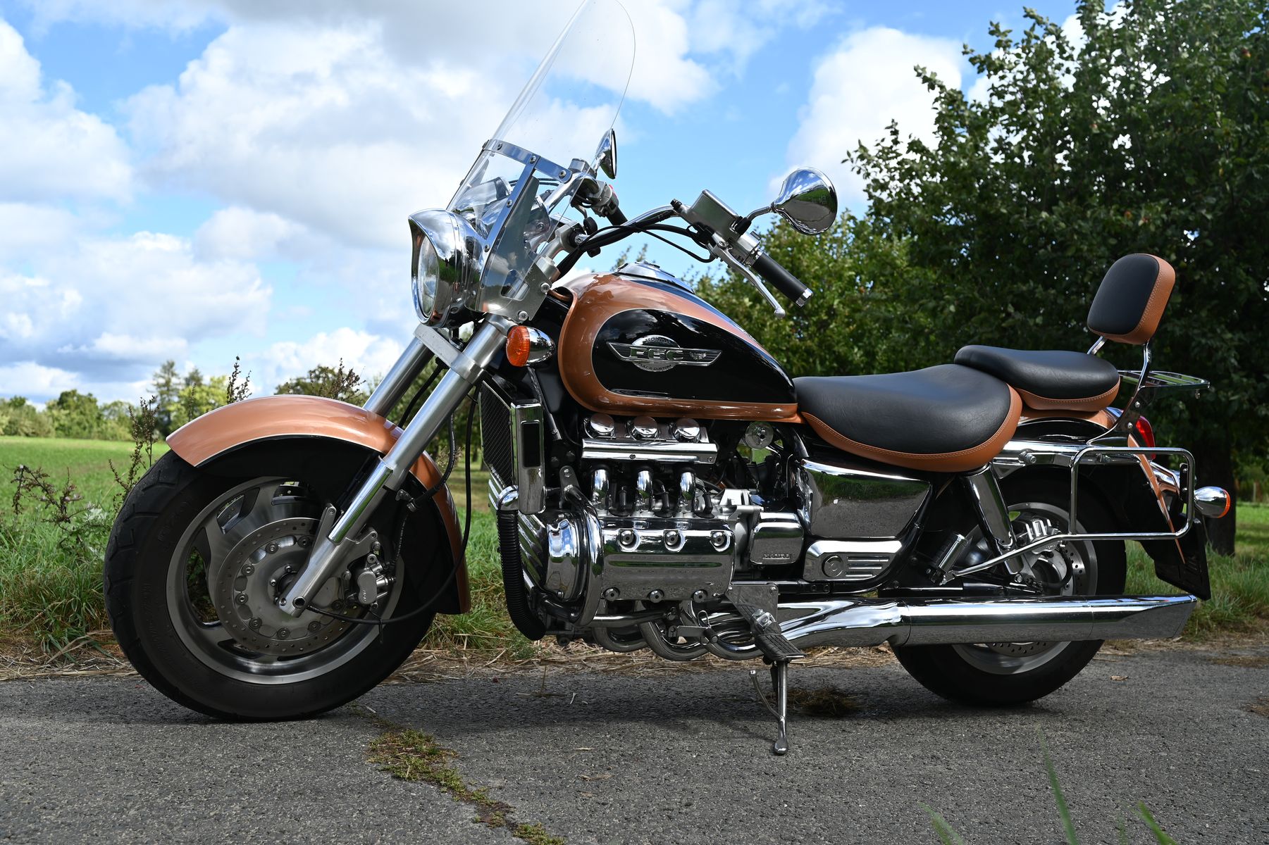

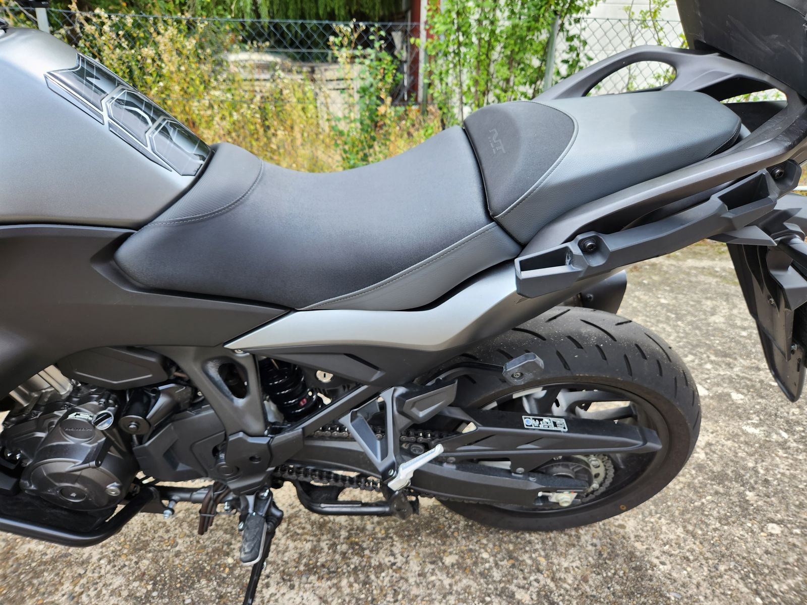

    Momentan fahre ich eine NT 1100 und eine F6C Valkyrie und habe auf beiden die Sitzbank von ihm umgestalten lassen (siehe Fotos).
    Er verwendet genau wie Jungbluth auch einen festen Schaumstoff, ich denke hier gibt es kaum Unterschiede.
    Zusätzlich habe ich jeweils eine Geleinlage einbauen lassen. Für Menschen mit Sitzproblemen kann das eine Lösung sein. Sollte man jedoch vor haben bei Minusgrade längere Strecken zu fahren würde ich keine Geleinlage nehmen, hier könnte sich das Gel dann „härter“ auswirken.
    Ansonsten macht die Geleinlage was sie soll. Stützt die Sitzbeinknochen punktgenau ab und erzeugt keine Druckschmerzen, die Sitzbank wird weder schwammig noch weich dadurch. Man bekommt eine gute „Rückmeldung“ wie bei einer Jungbluth Sitzbank auch, sowohl mit, als auch ohne Geleinlage.

    Auf den Fotos sieht man die fertige Sitzbank mit 2 cm Erhöhung, incl. härterer Schaumstoff, Kaschierschaumstoff, Geleinlage und dem original Sitzleder.
