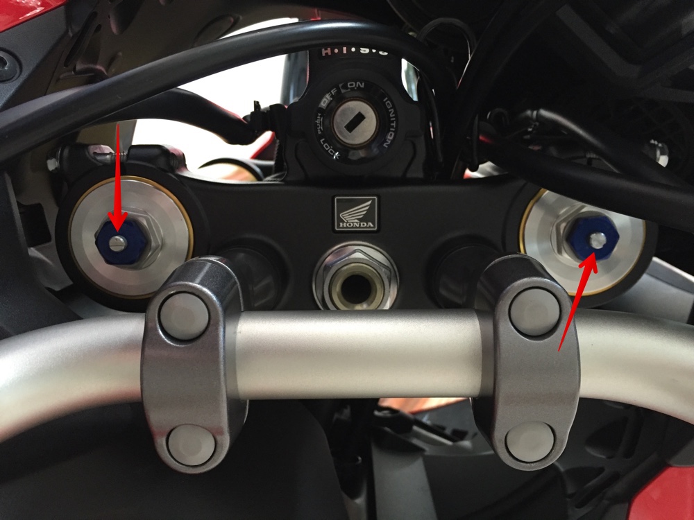

    Was mir direkt aufgefallen ist, dass an den beiden Gabelrohren die Körnung der Einsteller unterschiedlich ausgerichtet sind. Hier mal ein Bild davon, die Pfeile zeigen die Körnungen:
    [attachment=0]einstellung.jpg[/attachment]Bedeutet das nicht, dass die Federvorspannung unterschiedlich ist? Oder kann das korrekt sein?

    Da muss ich doch noch mal nachhaken: Meine erste Frage mit den nicht gleich ausgerichteten Körnermarkierungen, das kann so korrekt sein und da ist nicht die Federvorspannung an den Gabelholmen unterschiedlich?
    Viele Grüße, Rolf
    Viele Grüße,
    Rolf
    Ja Position kann unterschiedlich sein, genügt schon den Gabelholm bei der Montage nicht in der gleichen Position in der Gabelbrücke festzuschrauben... und das ist völlig normal

    Ja sind die 10 kg Gewichstunterschied, die für die unterschiedliche Vorspannung vorne verantwortlich sind.
