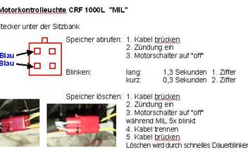

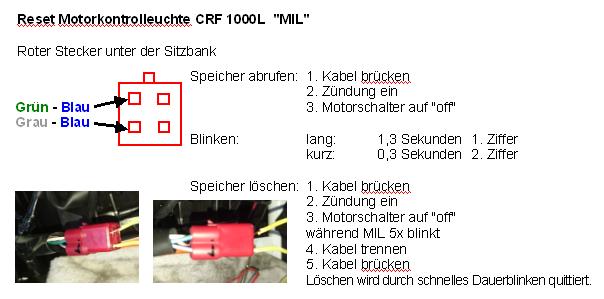

    Da kann ich dir helfen....
    Der Wartungsstecker brückt (verbindet) nur die beiden Kabel grün-blau mit grau-blau.
    Den Stecker findest Du unter der Sitzbank, hinten rechts, vor dem Soziussitz.
    Ist eine rote Schutzkappe drauf.
