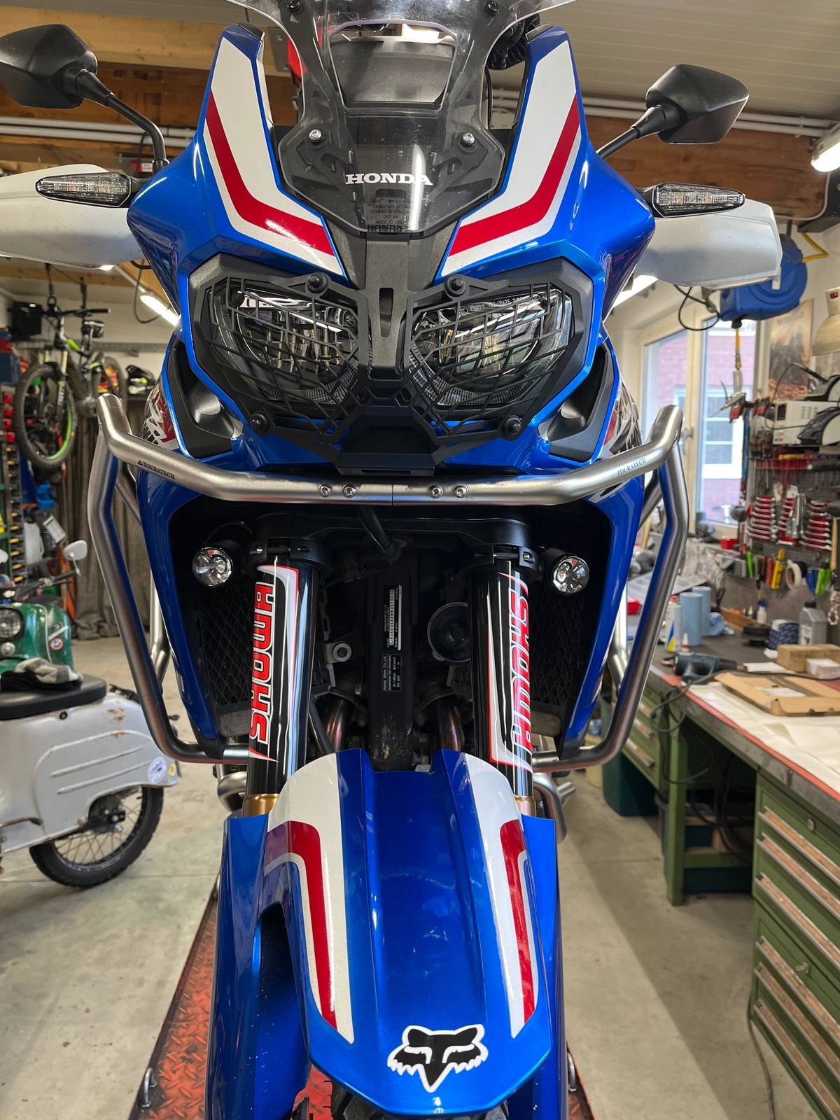

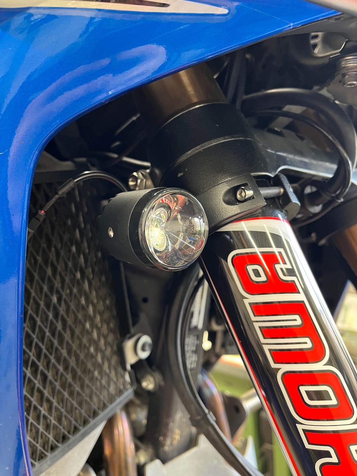

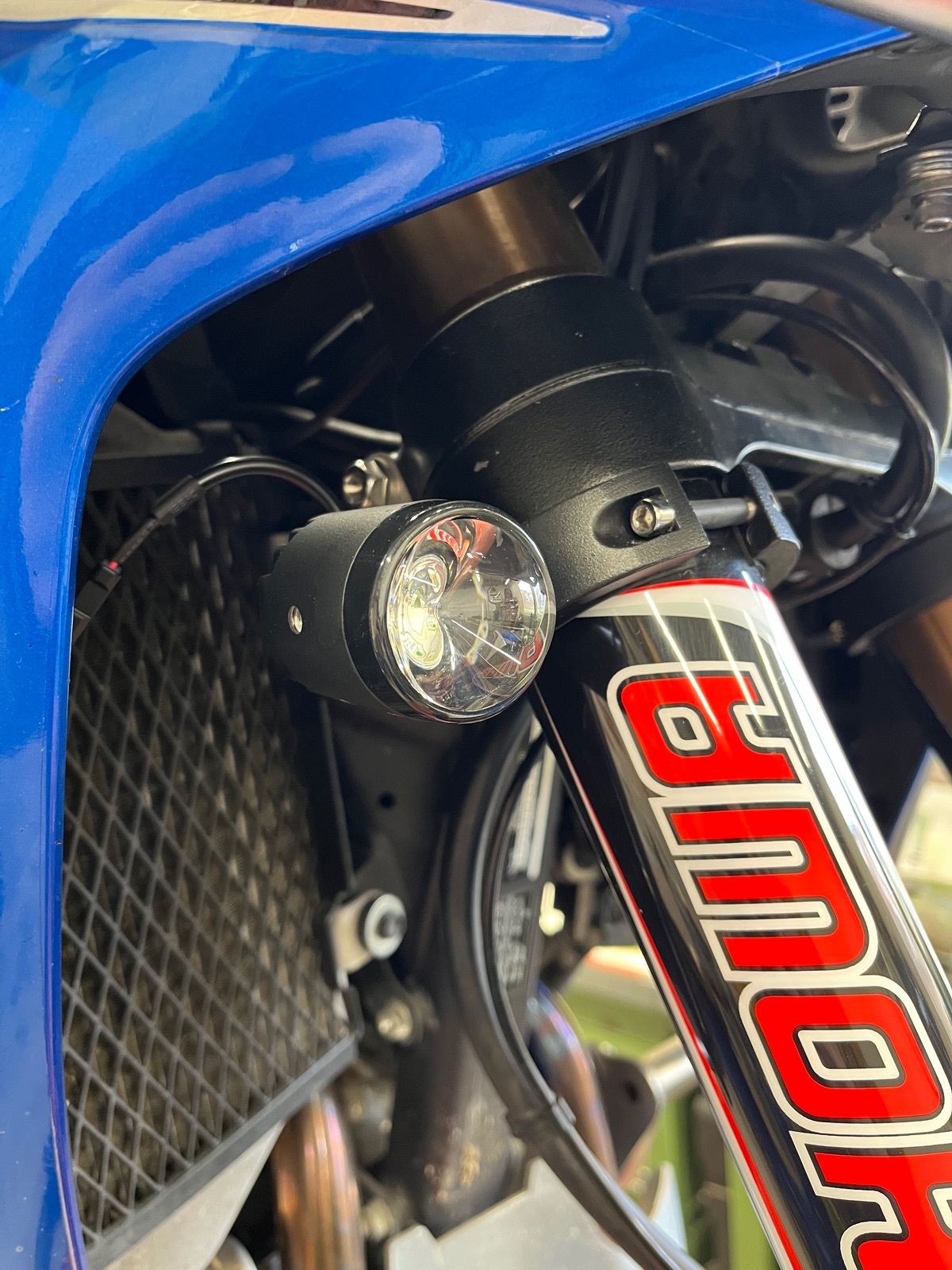

hat schon jemand die Koso Mini Led Scheinwerfer verbaut und kann was darüber sagen? Es gibt 3 Varianten von den Scheinwerfer.
Würde die Scheinwerfer gerne mit den Halterungen direkt an der Gabel verbauen.

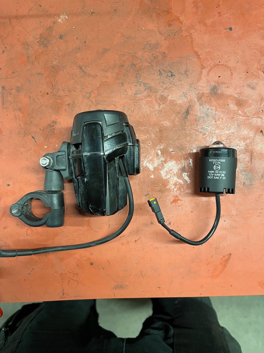

Hier seht ihr mal den Größenvergleich zu den Motea Scheinwerfer.

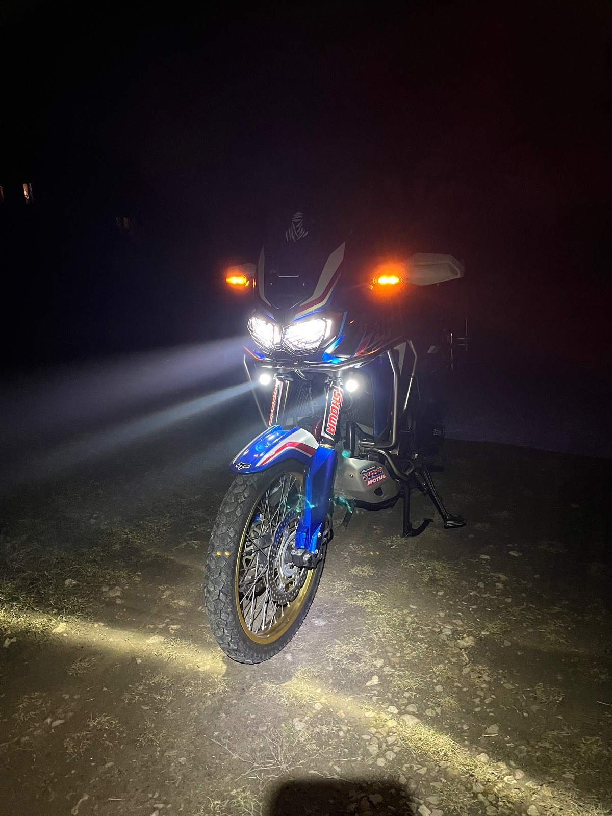

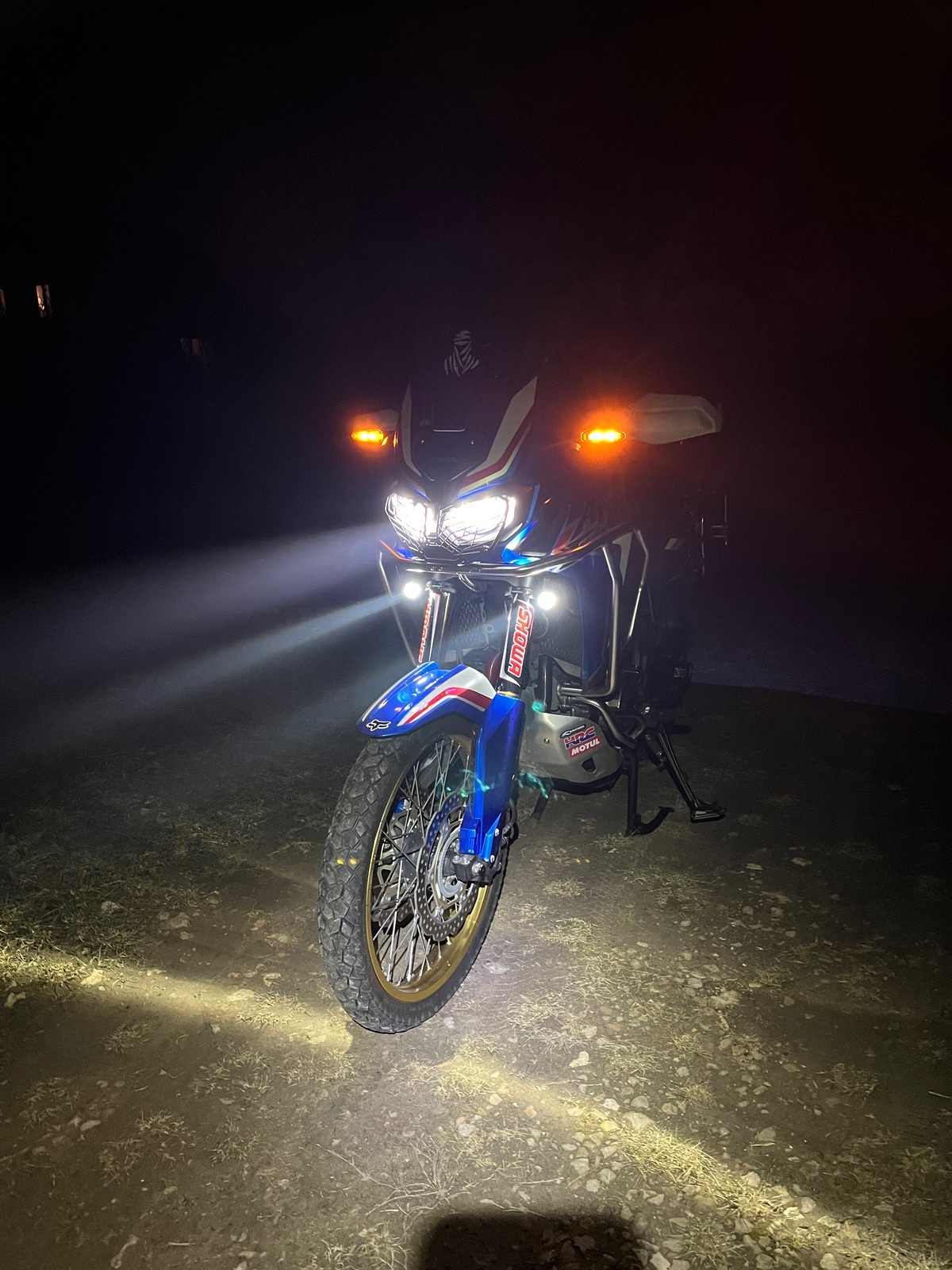

Lichtleistung ist von der Helligkeit wie die Motea Scheinwerfer.
Stromaufnahme Motea -> 1,7A Koso -> 0,6A ... Nur mal so zur Info, ist nicht weiter wichtig, habe es beim testet halt gesehen.

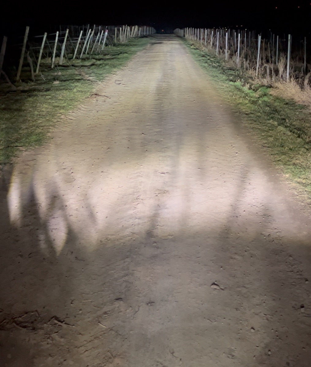

Hatte jetzt die Koso in der Ausführung Nebelscheinwerfer bestellt, die Ausleuchtung ist halt nur ein Schmaler Streifen wie bei den Motea.
Wenn man richtig Licht haben will ist das etwas zu wenig von der Streuung.
Wenn man jetzt das Fernlicht Modell bestellt wird man es wahrscheinlich nicht so weit nach unten stellen lassen, ohne den Gegenverkehr zu blenden?! Dann könnte man bei Bedarf die Zusatzscheinwerfer etwas nach oben stellen.
