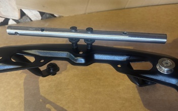

    ich bastle derzeit in einer Möglichkeit, Taschen mit Rundrohraufnahme an die SW Motech Träger zu montieren.
    Dann ist man etwas flexibler, wenn man mal nicht mit Koffern fahren möchte.
    Der Nachteil der Träger ist natürlich, dass die Form echt ungewöhnlich ist.
    Ich weiß, es gibt Adapterplatten, aber die sind wirklich sehr teuer.

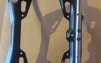

    Hier ein paar Fotos von meinem ersten Zwischenergebnis.

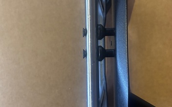

    Leider liegen die beiden Schrauben so nah beieinander, dass sich das Rohr vermutlich etwas verdrehen wird. Ich würde jetzt versuchen, die inneren Bohrungen zu nehmen. Diese liegen aber etwas tiefer im Träger.Den Abstand muss ich dann mit Distanzhülsen überbrücken. 35mm sollten reichen.
    Die Idee ist, dass man die Rundrohre später einfach mit zwei Rändelschrauben oder halt auch mit zwei richtigen Muttern am Träger innerhalb von 5 Minuten befestigen kann.
    Vielleicht hat jemand ja noch eine gute Idee, wie man das etwas eleganter hinbekommen könnte.
