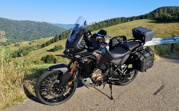

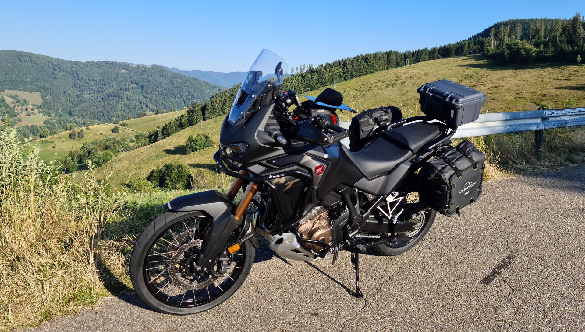

    Hallo Andy,
    hab`s erst gestern richtig mit vollbepackten Taschen ausprobiert. Hab genau Deine Kombination montiert, da ich mit meiner alten 750er mal mit GIVI Monokey angefangen hatte und die Taschen auch dort nutzen möchte.
    Hab an meiner ATAS mit DCT 2022 die SW Motech Pro Seitenträger dran und bei Louis den Adapterkit Quick-Lock für GIVI Monokey Koffer Art. No. 10025848 bei der Tante besorgt. Die unteren Zapfen passen zu GIVI Monokey, die obere Befestigung musste ich etwas anpassen, da der PRO Träger vermutlich etwas schräg steht und die Entriegelung dann klemmte.
    Kleine Abendrunde 100 km im Südschwarzwald war klasse, in 2 Wochen geht`s für eine Woche in die Dolomiten und wollt´s vorher testen.
    Grüße Stefan
